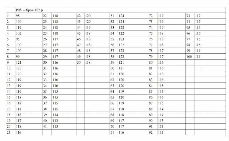

У друга появился хрон 102р. Появилась возможность проверить НСП парабеллума. Стрелял в помещении, при комнатной температуре. На хроне выставлен режим СО2. Первые 8 выстрелов искал расстояние до окна хрона. В итоге расстояние от ствола до хрона составило 15 см. После 50 выстрелов был перерыв (на пивко).  Пистолет из "коробки" настрел до замеров примерно 800 выстрелов.
1)Отстрел на хроне Umarex Р08
Получились вот такие результаты. В общем меня они устраивают. Но задумываюсь об АПе
