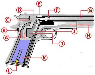

Принцип работы blowback, на примере страйкбольного пистолета с камерой в магазине, идентично работе газобалонных пистолетов.
Диаграмма снизу показывает обычную структуру внутренностей пистолета с blowback.
A: Клапанная крышка E: Слайд I: Шары в магазине
B: Молоточек F: Шарик в стволе J: Магазин
C: Рамка отдачи G: Поршень K: Газ
D: Цилиндр blowback H: Основная часть (рама) L: Заправочный клапан

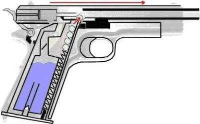

1)Принцип работы blowback
1. Система перед первым выстрелом. Молоточек blowback не просто косметическая штука. Находится она позади магазина (В на диаграмме выше). Он готов к спуску,в то время как шар находится на своем месте.

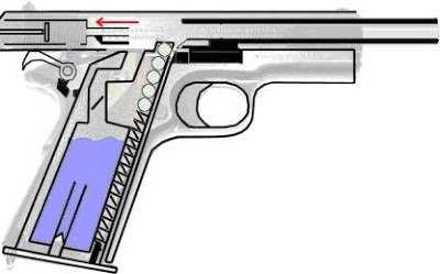

2)Принцип работы blowback
2. Спусковой крючок нажат. Это действие высвобождает молоточек, который ударяет по выстрелочному клапану (А на диаграмме), который находиться позади магазина. Газ мгновенно распространяется к верху магазина (J) и непосредственно в цилиндр отдачи (D). Газ продолжает прибывать, толкая шарик в поршень (G) а накопленное давление в цилиндре запускает механизм отдачи.

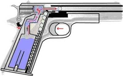

3)Принцип работы blowback
3. Работа механизма отдачи. Давление в цилиндре толкает рамку отдачи (С) назад, задествовав весь слайд (Е). По скольку слайд движется назад – молоточек (В) убирается с огневого поршня (А) и сохраняет позицию для следующего выстрела.

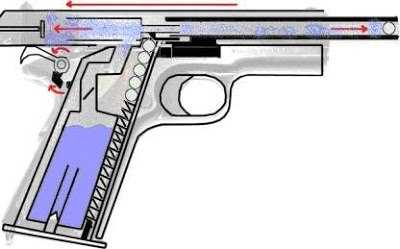

4)Принцип работы blowback
4. Спад давления. По-скольку газ изчезает из цилинра отдачи, сам цилиндр возвращается в исходное положение посредством маленькой пружины. На этом этапе шарик покинул ствол и газ уже не питает механизм перезарядки.
5)Принцип работы blowback
5. Слайд начинает возвращаться на исходную позицию. Верхний слайд держится на пружине, по скольку после появления давления эта пружина была растянута – та на данном этапе она сжимается назад в исходное положение. При движении вперед деталь цилиндра захватывает шарик из магазина и начинает толкать его вперед в ствол.

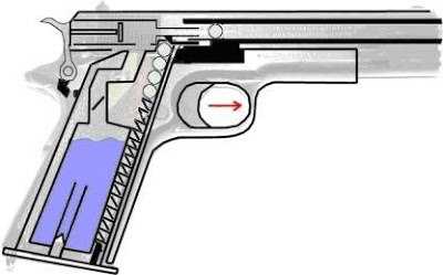

6)Принцип работы blowback
6. Слайд в исходном положении. Слайд достиг своего изначального состояния и новый шарик был извлечен из магазина и установлен на свое место для следующего выстрела.
Таким образом работает большинство blowback-систем. Существует также масса вариаций на эту тему.
