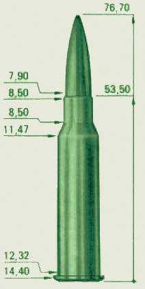

Патрон 7,62?54 мм образца 1891 года: Масса порохового заряда – 2,35 г. Масса пули – 13,73 г. Начальная скорость из 800-миллиметрового ствола – 685 м/с, из 731-мм– – 660 м/с, из 508-миллиметрового – 620 м/с.

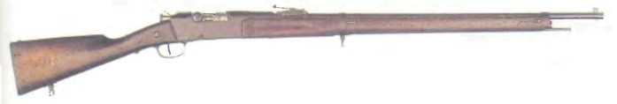

Винтовка Лебеля

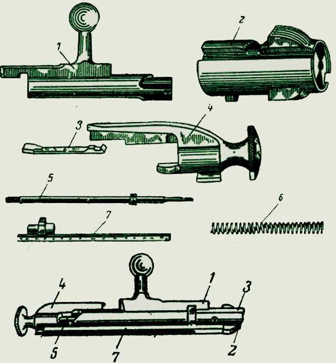

Затвор трёхлинейки и его детали: 1 — стебель затвора, 2 — боевая личинка, 3 — выбрасыватель, 4 — курок, 5 — ударник, 6 — 28-витковая боевая пружина, 7 — соединительная планка.
     Внутри боевой личинки образован канал переменного сечения с отверстием в передней части для выхода бойка ударника, а на наружной поверхности продольный паз для прохода отражающего выступа отсечки отражателя и паз для выбрасывателя. Малый выступ и поперечный паз в задней части служат для соединения боевой личинки со стеблем затвора и соединительной планкой. Соединительная планка служит для соединения боевой личинки со стеблем затвора, кроме того, она определяет положение курка и предохраняет ударник от ввинчивания и вывинчивания из курка. Она состоит из собственно планки, стойки и впрессованной в стойку трубки с овальным, отверстием. На передний конец трубки надевается боевая личинка, в поперечный паз которой входит выступ, расположенный в передней части планки, а задний помещается в канале стебля затвора; при этом гребень стойки помещается в поперечном пазу, а выступ боевой личинки в продольном пазу последнего.

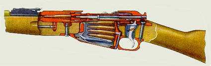

     Спусковой механизм из спускового крючка, спусковой пружины, винта спусковой пружины и оси спускового крючка. Спусковой крючок укрепляется на оси между ушками ствольной коробки и состоит из головки с затворной задержкой и хвоста. В головке спускового крючка образовано прямоугольное отверстие с наложенными на верхних гранях фасками, в которое входит спусковая пружина, прикрепленная пяткой к стенке ствольной коробки винтом. На заднем конце спусковой пружины имеется шептало и упор, ограничивающий подъем шептала вверх.
Питание патронами производится из магазинной коробки вертикального типа с однорядным расположением патронов. Наполнение магазинной коробки производится способом выталкивания патронов из обоймы.

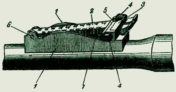

Прицел трёхлинейки
     Трёхлинейка имеет прицел секторного типа. Прицельная колодка неподвижно насажена на ствол при помощи трапецевидного выступа на стволе и такого же паза на нижней плоскости прицельной колодки, закрепляясь винтом и припаиваясь оловом. Для установки необходимой высоты прицела прицельная колодка имеет два ребра.
9)7,62-мм магазинная винтовка системы Мосина
Прицел трёхлинейки: 1 — прицельная колодка, 2 — прицельная планка, 3 — хомутик прицельной планки, 4 — защелки хомутика, 5 — пружины защелок, 6 — ось прицельной планки, 7 — пружина прицельной планки.
     Прицельная планка может поворачиваться на своей оси, проходящей в проушины прицельной колодки, постоянно прижимаясь к прицельной колодке пластинчатой пружиной, которая передним концом упирается в прицельную планку, а задним входит в паз между секторными ребрами прицельной колодки.
     На заднем конце планки образована гривка с полуовальной прорезью для прицеливания. На наружной стороне планки нанесены деления от 1 до 20 (в сотнях метров): с правой стороны четные, а с левой нечетные; между делениями черточки для установки прицела с точностью до 50 м. На боковых сторонах планки вырезы для зубьев защелок хомутика. Мушка прямоугольная присоединяется вместе с намушниками к основанию мушки при помощи трапецевидного выступа и такого же паза на основании.

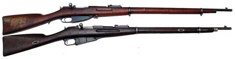

     Вместе с основным образцом, которым вооружили пехоту, были введены еще две модификации винтовки. Для кавалерии предназначался драгунский вариант, отличавшийся несколько укороченным стволом. Карабином же – ещё более коротким и легким вариантом – вооружали артиллеристов.

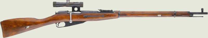

Снайперская винтовка Мосина
10)7,62-мм магазинная винтовка системы Мосина
    В 1931 году лучшие стрелки Красной Армии получили снайперский вариант винтовки, отличавшийся тем, что ствол оружия изготовлялся по специальной технологии: для лучшей точности и кучности стрельбы. Основной особенностью снайперской винтовки был оптический прицел, смонтированный на ней при помощи специального кронштейна.
    Рукоятка стебля затвора для удобства заряжания у снайперской винтовки была отогнута вниз. Штык у снайперки отсутствовал, а высота мушки была на один миллиметр больше, что как раз и было связано со снятием штыка и пристрелкой винтовки в заводских условиях с открытым прицелом. Наконец, толщина спусковой пружины была уменьшена в средней части на 0,2 мм, с тем чтобы усилие на спусковой крючок при спуске ударника с боевого взвода составляло от 2 до 2,4 кг.
     Снайперская винтовка Мосина давала возможность вести стрельбу с оптическим прицелом от 100 до 1400 метров и с открытым прицелом от 100 до 600 м.
11)7,62-мм магазинная винтовка системы Мосина

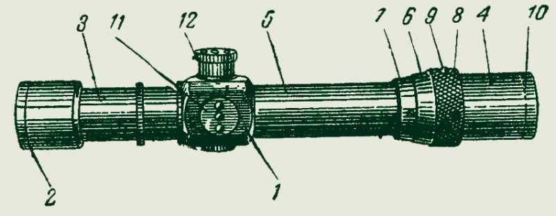

Прицел снайперской винтовки Мосина: 1 — корпус, 2 — оправа объектива, 3 — объективная трубка, 4 — оправа окуляра, 5 — трубка окуляра, 6 — диоптрийное кольцо, 7 — гайка трубки, 8 — кольцо, 9 — стопор, 10 — гайка оправы, 11 — маховичок со шкалой боковых поправок, 12 — маховичок со шкалой дистанций, 13 — окуляр, 14 — оборачивающая система, 15 — объектив.
     Стабильность боя снайперских винтовок выше, что достигается более тщательной пригонкой ложи к стволу со ствольной коробкой и изготовлением ложи преимущественно из орехового дерева.
     Заряжать снайперские винтовки из обоймы невозможно, так как оптический прицел расположен над пазом для обоймы в ствольной коробке, а поэтому заряжание производится по одному патрону.
