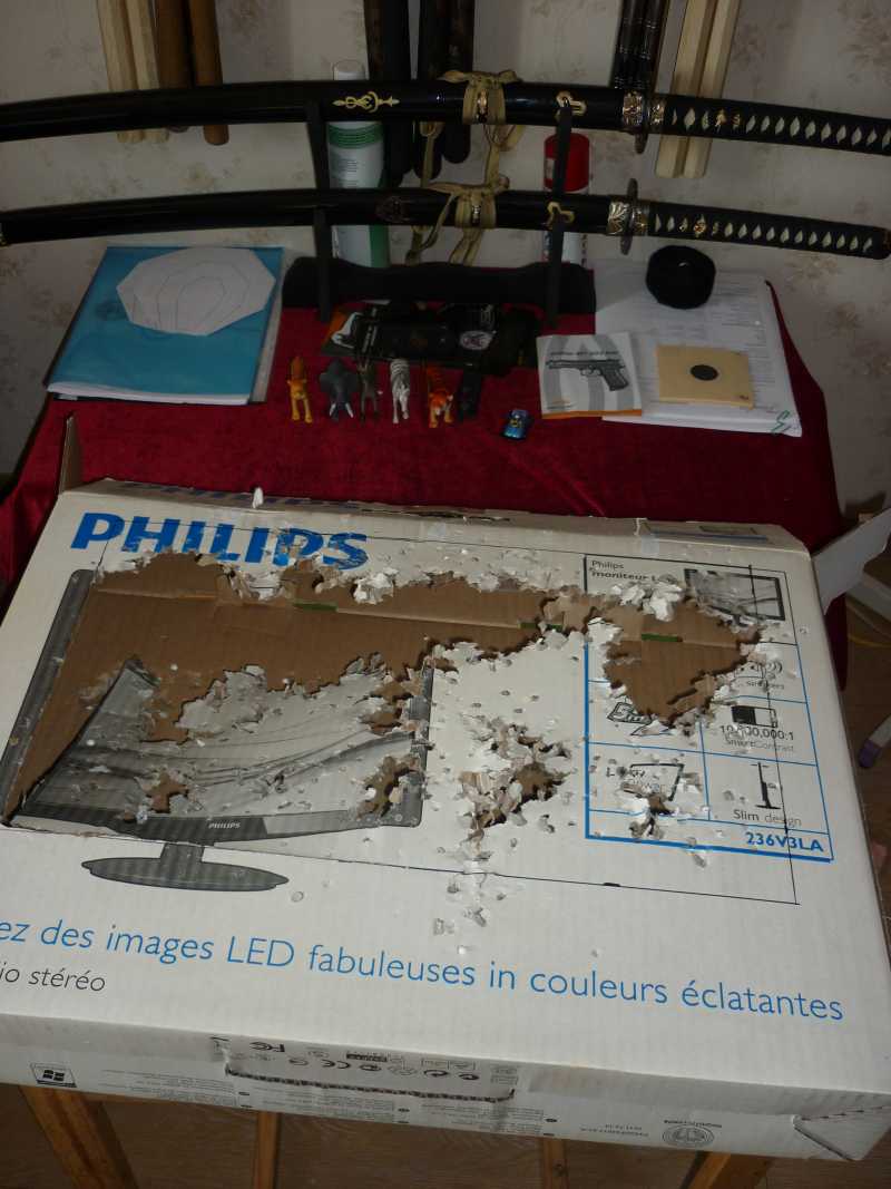

Так вот до сего дня использовал я в своих тренировках самопальные пулеулавливатели, собранные на скорую руку из первых попавшихся картонных коробок, из-за недостатка свободного времени:
1)Бюджетный домашний пулеулавливатель
Наполнение данных коробок состояло из пенопласта (от аппаратуры, которая шла в комплекте с этими коробками, а именно плоский ЖК-монитор для компа и электрическая 2-х конфорочная плитка, верхняя) и упаковочной пленки с «шишечками» которые все так любят «хлопать»…
Как показало дальнейшее использование шарики айрсофтовского калибра 6,0мм не то, что в «мясо» раскрошили все внутри, но и заразы  начали вылетать обратно с кусками того же пенопласта и картона…
Молодец брат пылесос, помогал бороться с их все большим и большим размножением и плодородием…

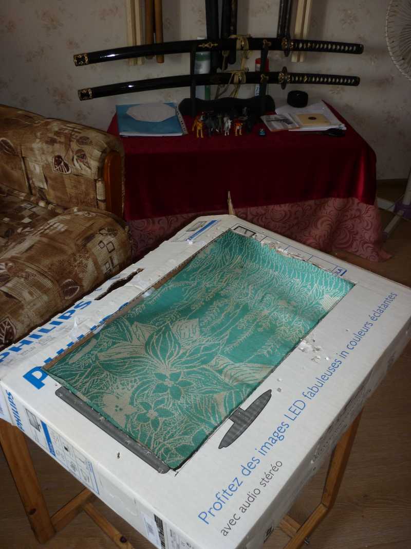

Собрал волю в кулак, достал коробки, приготовил пылесос и начал их вытряхать! Вот что оказалось:
2)Бюджетный домашний пулеулавливатель

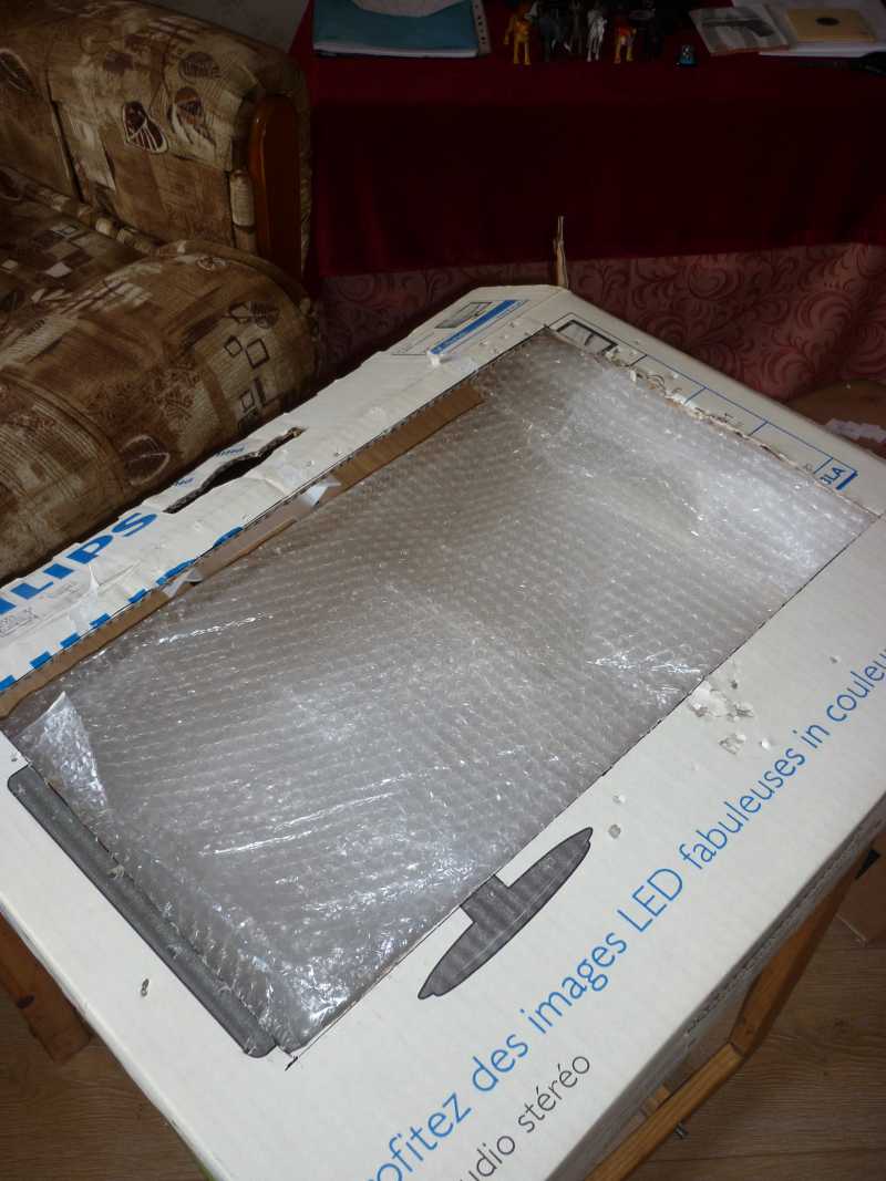

Вырезав ножницами «хлопья» в виде более менее приемлемого квадрата:
3)Бюджетный домашний пулеулавливатель

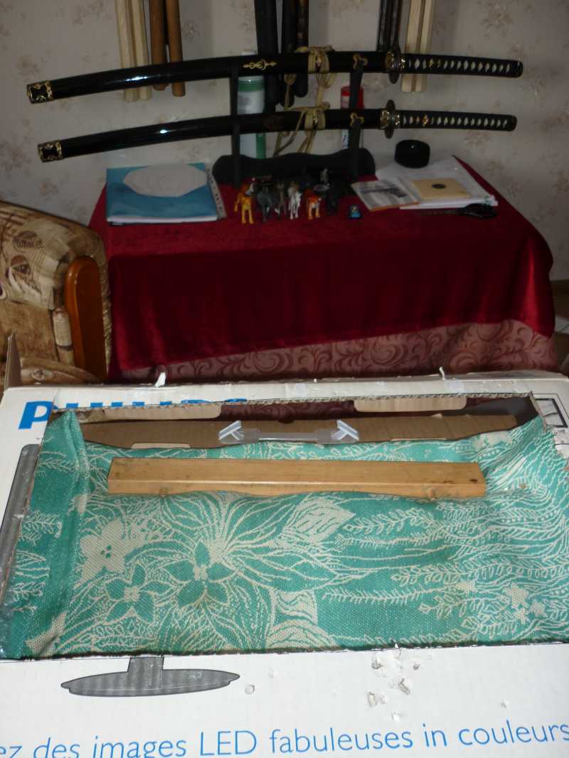

Положил всю ту же пленку свернутую в шесть слоев:
4)Бюджетный домашний пулеулавливатель

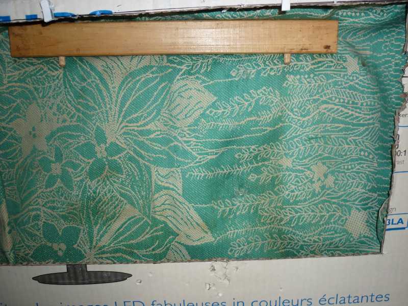

Сверху положил вовремя попавшееся старинное покрывало (вспомнил! Я ж его в парк для загорания таскал!!!):
5)Бюджетный домашний пулеулавливатель
И закрепил на два самореза с помощью опять же чисто случайно попавшихся дощечек (давно под шкафчиком валявшиеся и обнаруженные при очередном гонении вырвавшихся из пулеулавливателя на свободу шариков):

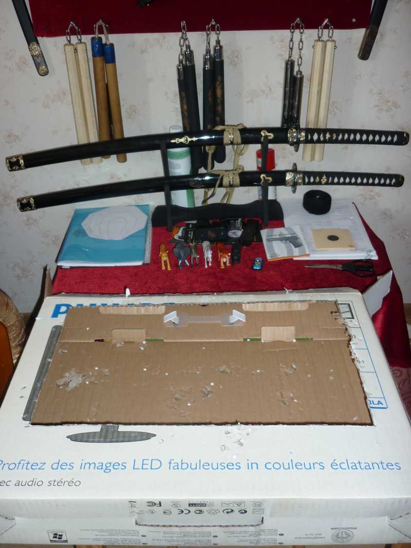

Согласен, что все получилось «корявенько», но я преследовал лишь четыре цели:
  1. Пресечь попытки шариков выскакивать обратно из пулеулавливателя
  2. Облегчить способ крепления мишеней на пулеулавливатель до оптимального
  3. Ни копеюшечки на все это действо не потратить, а использовать лишь то, что окажется под рукой не выходя из квартирки
  4. Сделать все это с минимальными усилиями

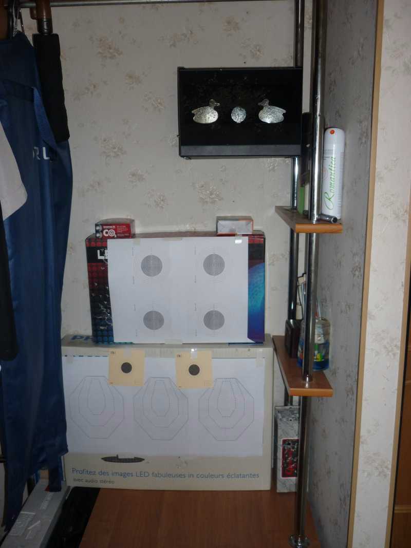

Вырезал из подходящего куска картона съёмную фальшпанельку и повесил ее на крючки от (до сих пор не знаю от куда они у меня взялись?!) занавесок…
7)Бюджетный домашний пулеулавливатель

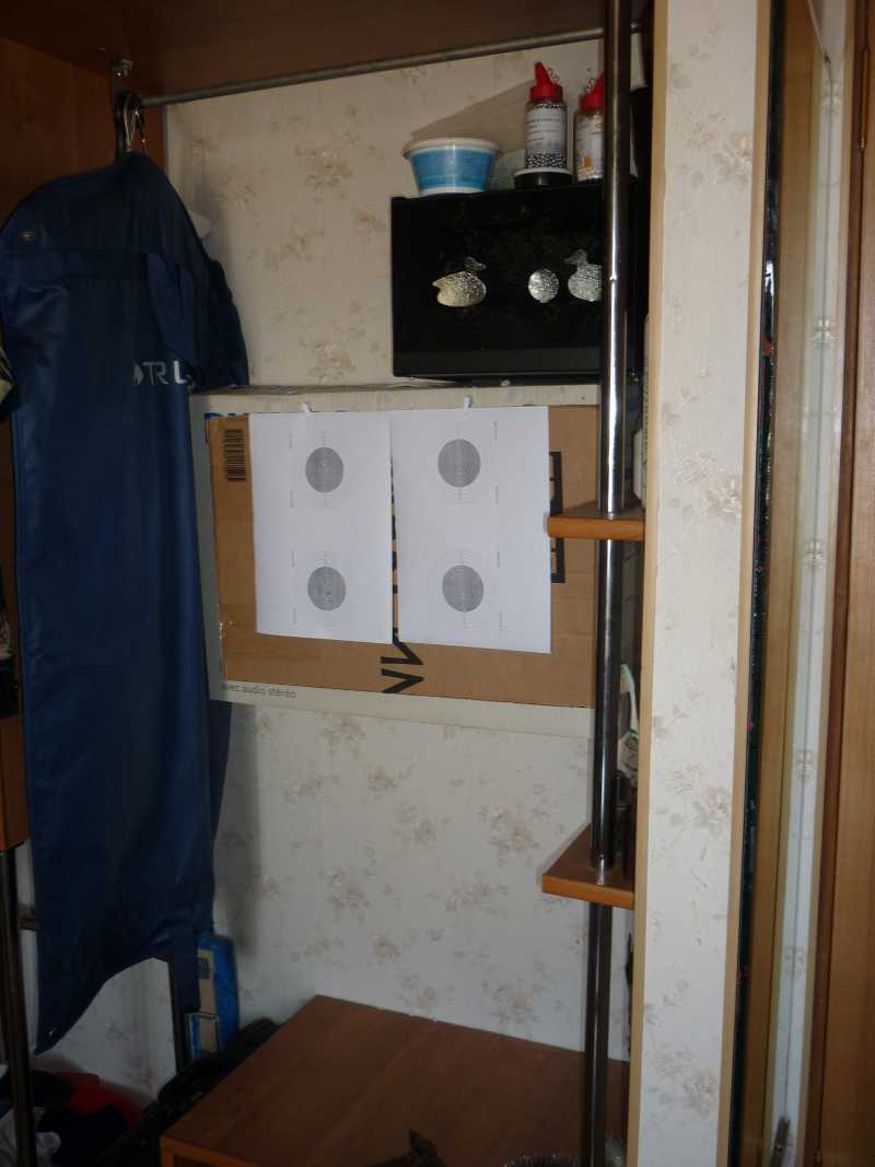

И вот, что получилось в результате получасовой кропотливой работы:
8)Бюджетный домашний пулеулавливатель
Как видите пулеулавливатель устроен в шкапчик для одежды с целью того, что «пострелял, шмотки повесил и гости фиг догадаются что да где!»… просто,  эстетично и главное практично!!!
Теперь шарики пробивая мишеньку с фальшпанелькой (без нее они рвут мишень, а так остаются аккуратненькие дырочки) попадают в ткань, упаковочная пленка смягчает удар и шарик по воздействию всемирного тяготения открытым великим Ньютоном, падают на дно коробки…
Лень-матушка не позволила сконструировать приделать систему сбора шариков в какую либо подходящую емкость… потом как нить…

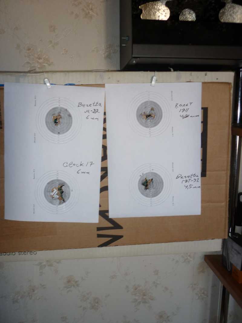

Перейдем к тестовым испытаниям «творения»:
9)Бюджетный домашний пулеулавливатель
В результате «изнутри»:
10)Бюджетный домашний пулеулавливатель
Если приглядеться, то можно разглядеть, что калибр 4.5мм (Кольт 1911 и ГБТ-92ФС Авто) слегка, но все же пробили  ткань! Калибр 6,0мм (Глок-17 и Беретта М92 от ВЕ) не нанесли вообще ни какого урона! При этом все шарики оказались на дне коробки!
