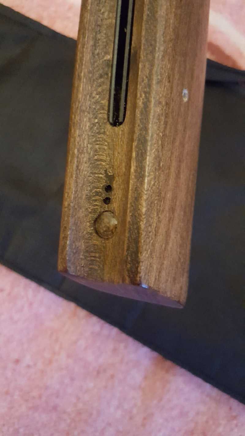

Винтовка в меру тяжелая, хорошо сбалансирована, никуда не перевешивает при прицеливании, в руках очень приятна, дерево обработано на 5-, есть косячок на рукоятке накачки(никак не обработанные крепежные отверстия) но не смертельный.

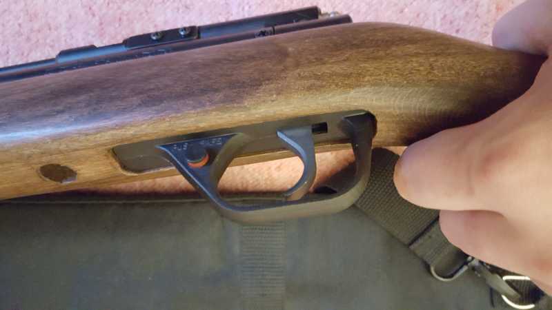

  • Предохранитель в виде утапливаемой кнопки, не сразу осознал в каком положении включен, но быстро разобрался, и в принципе очень быстро приноровился. Удобный.
  • Спусковой крючок имеет люфты, но такие, что особо не раздражают если не тыкать его в холостую. Спуск при заряженной винтовке очень короткий,почти нет "пустого" хода, срабатывает буквально через несколько миллиметров, но не мега чувствительный. Некий комфотрный баланс, который ловится на ИЖ 60/61 путем закручивания/выкручивания винтиков регулировка положения шептала.

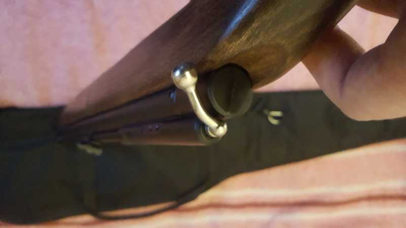

  • Досылатель (а не затвор) удобный, боялся что он будет слишком маленьким, но оказалось что весьма и весьма. Имеет отогнутый стебель, что должно быть на руку при установке оптики( о ней тоже позже). Взводится с ощутимым усилием и характерным сщелчком. Сам носик досылателя имеет уплотнительное кольцо, для улучшения герметизации.

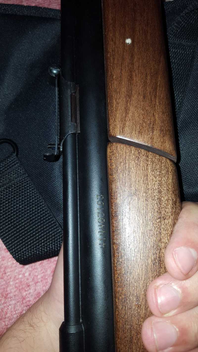

  • Целик регулируемый, простой как три рубля. Регулировка 3 винтами, 2 по горизонтали 1 по вертикали. Нужна тонкая шлицевая отвертка, монеткой не прокатит.

стандартные прицельные "мушка целик" на 10-15 метрах вполне удобно реализуемы, с коробки (или мне повезло или так получилось) пристреляно на ~ 10 метров.
Как таковой привычной планки под ласточкин хвост или вивер/пикатинни нет. Либо ищется ориджинал переходник, либо сторонне произведенный аналог или как вариант самоколхоз. Я же на эту винтовку заказал интересный прицел, в скором времении черкану о нем и о установке на винтовку.

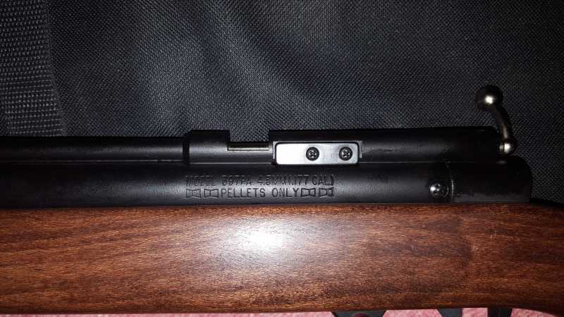

И на самой винтовке и в инструкции требуемо стрелять из сие чуда только свинцовыми пулями, обосновывая это тем, что ствол винтовки латунный. Вообще по ощущениям винтовка вся латунная- ствол, ствольная коробка, "потроха". Плохо это или хорошо - увидим.
