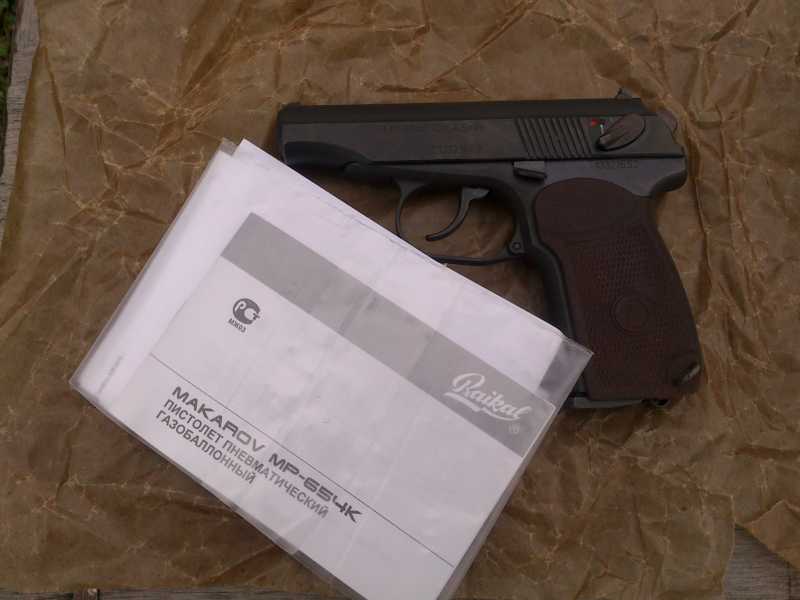

Приветствую вас друзья! Я снова с вами) Хочу рассказать вам историю о том,как я покупал МР654к.
Начиналось все довольно обычно...загорелось прикупить это чудо....позвонил,заказал,через несколько дней перезвонили,сказали что пришел мой заказ.
Приезжаю в магазин,выдают мне это произведение оружейного исскуства....начинаю осматривать,все нормально. Решили проверить...зарядили баллон,сделали несколько выстрелов,все шло хорошо...затем я попросил проверить ствол на хроне.Продавец с радостью согласился,зарядил магазин,дал мне....делаю несколько выстрелов. Хронограф показывает что скорость даже до 100м.с не дотягивает.....и тут я слышу шипение....говорю продавцу,что где то травит. начали смотреть,травит в том месте,откуда вылетают шарики. Особо разбираться в причинах времени небыло,потому что я приехал под закрытие,и мы решили оформить отказ,и дождаться другого пистолета. вселенская скорбь поселилась у меня на лице.....я был дико расстроен,однако случилось чудо! На следующий день мне позвонили и сказали,что проблема с моим пистолетом решена,(заменили прокладку), и если есть желание,то я могу его забрать,или ждать другой. В общем подумав решил я все таки забрать его...(видимо ждать не очень хотелось). Еду в магазин,проверяем,действительно ничего нигде не травит, на хроне показал довольно стабильные результаты (1-123м/с  2-123м/с  3-122м/с  4-123м/с  5-121м/с  6-119м/с   7-116м/с   8-116м/с )

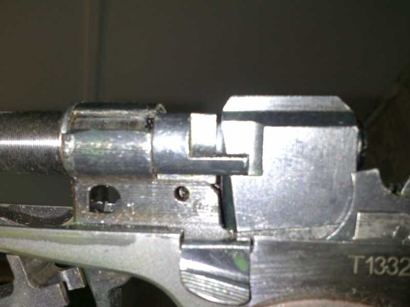

2)==!!Как я 654 покупал ....!!== (by 5.30)
Судя по штампу сделан он в июле месяце, однако клеймо ОТК доверия почему то не внушает......

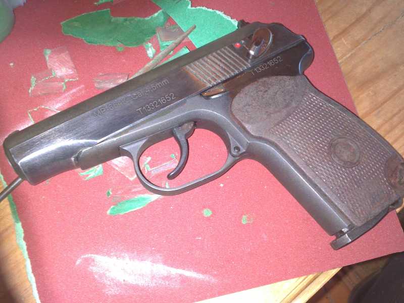

Первые впечатления:
Жутко тугой и подклинивающий,рамка внизу ослаблена,из-за чего неприятно "дышит" при сжимании рукой. Бутылки бьет неплохо даже в коробочном варианте.
О том какая у него кучность думать было даже страшно,по одной простой причине: "Какая может быть кучность с руки,когда на Спуск чуть ли ни двумя руками давить приходится????",однако кучность довольно не плохая для коробочного варианта тугого и непиленного пистолета.

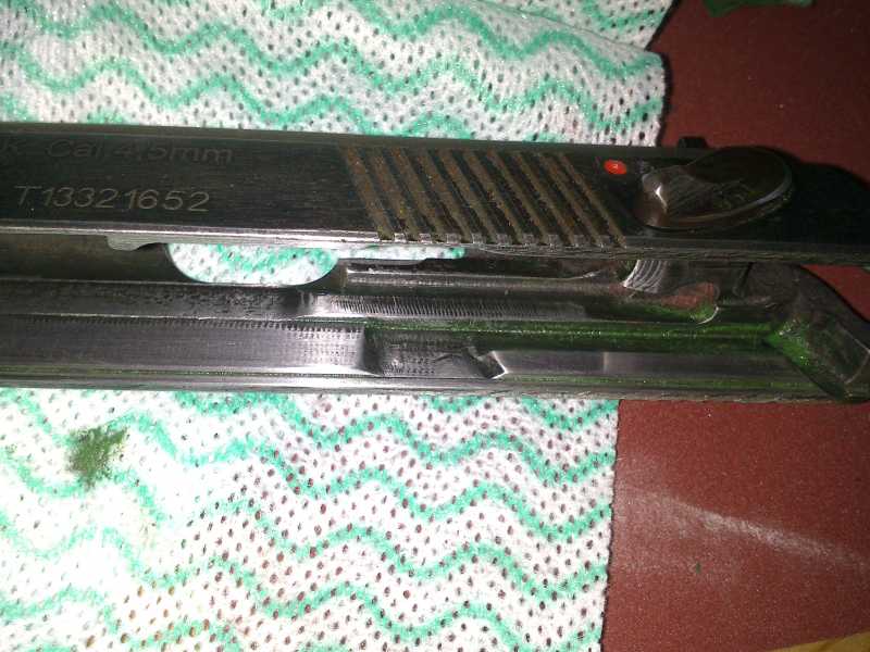

На следующий день пистолет был отправлен на "Запиливание и допиливание"
Для начала был отшлифован и  заполирован магазин.7)==!!Как я 654 покупал ....!!== (by 5.30)

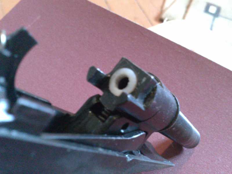

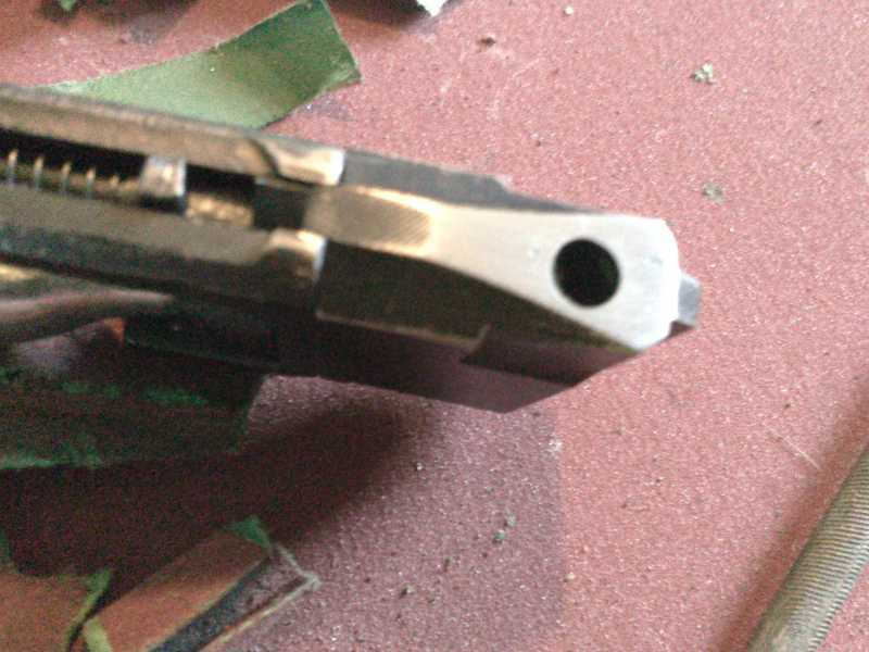

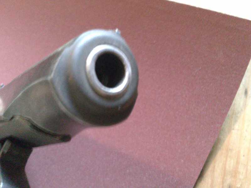

Далее,был откручен стволик,в которм была укорочена резьба на 1мм. и наложены фаски со стороны дульного среза (все делалось на токарном станке),
8)==!!Как я 654 покупал ....!!== (by 5.30)
Затем была выточена ствольная прокладка из второпласта (точнее 4шт. в запас)
Прокладка имеет следующие размеры: Нар.диаметр 7.5мм. отв.4.5мм толщина 2мм.
Все это дело было устанолено и собрано.зазор между магазином и стволом убрался.так же исчез люфт магазина.

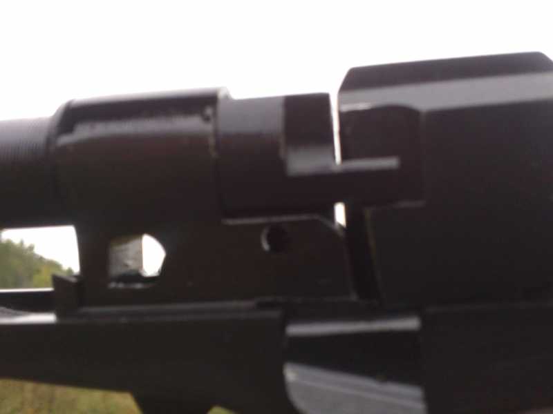

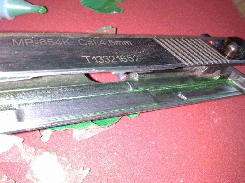

Далее затвор.
Он был зачищен от следов мех.обработки,и зашкурен нулевкой.
11)==!!Как я 654 покупал ....!!== (by 5.30)
12)==!!Как я 654 покупал ....!!== (by 5.30)
В дополнение было отполировано шептало и курок, обработаны силиконовой смазкой все прокладки, все почищено от абразива, смазано маслом,и собрано.
После сборки рама и затвор также были слегка потерты нулевочкой ( не люблю когда пистолет выглядит новым)
