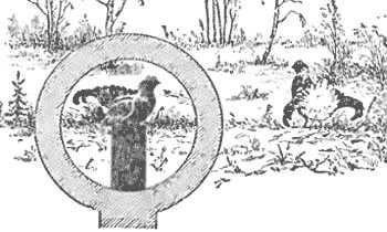

На оружие кольцевой прицел устанавливают так, чтобы он находился как можно ближе к глазу стрелка. Процесс прицеливания состоит в том, чтобы, смотря через отверстие кольца, навести вершину мушки одновременно в середину отверстия и в точку прицеливания.
Большое расстояние от прицела до мушки (длина прицельной линии) и небольшие размеры отверстия в кольце не позволяют стрелку сделать значительную ошибку в прицеливании. Глаз сам невольно стремится установить вершину мушки в середине прицельного отверстия. Это происходит автоматически, не требует от стрелка особого усилия и не отвлекает внимания.
Как правило, кольцо находится в 6-12 см от глаза. Это значительно ближе, чем расстояние наилучшего видения, составляющеее у взрослого человека с нормальным зрением 20-25 см. Глаз не может аккомодировать на такое близкое расстояние, следовательно, края прицельного отвертия будут размыты. Но на точность прицеливания это не влияет. Для отыскания середины круглого отверстия не важно на сколько четко видны его края, а для правильного прицеливания через кольцевой прицел только и надо, чтобы вершина мушки была в середине прицельного отверстия. Таким образом, можно сказать, что надобность в аккомодации глаза на прицел отпадает.
Стрелку необходимо отчетливо видеть только цель и мушку, т.е. две разноудаленные точки. Подобное прицеливание для глаза, конечно же, сложнее, чем с оптическим прицелом, где изображения цели и прицельных нитей находятся в одной плоскости. Тем не менее, даже после короткой тренировки можно добиться быстрого, уверенного и правильного прицеливания.
При использовании кольцевого прицела поле зрения почти полностью остается открытым, так как кольцо имеет небольшие размеры и узкий ободок.

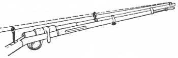

Как уже говорилось, кольцевой прицел ставится близко к глазу, так расстояние от прицела до мушки (т.е. длина прицельной линии) получается больше. При перенесении кольца ближе к глазу стрелка (увеличению длины прицельной линии) уменьшается угловая величина ошибки в прицеливании, а следовательно, повышается точность прицеливания.
3)Кольцевой прицел
Представим, что на винтовку поставлены два кольцевых прицела с одинаковыми по размеру прицельными отверстиями диаметром 3 мм (рисунок выше). Первый прицел находится на середине ствола, а второй - вдвое ближе к глазу стрелка. Пусть стрелок, используя дальний прицел, сделал ошибку в прицеливании и отклонил вершину мушки от центра прицельного отверстия на 1 мм. В таком случае линия прицеливания в ближнем прицеле отклонится в два раза сильнее (т.е. на 2 мм) и совсем выйдет из прицельного отверстия. Значит всякая ошибка в дальнем прицеле через ближний видна как большая, следовательно это легче замечается и исправляется стрелком.

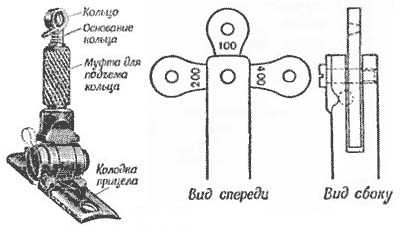

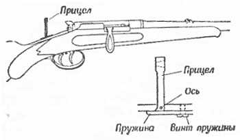

Есть прицелы, допускающие изменение положения кольца только по вертикали. В системе, показанной на рисунке ниже (слева), подъем осуществляется с помощью вращения муфты, надетой на трубку, в которую входит основание кольца. На основании нанесены деления, отображающие высоту подъема кольца. Трубка с основанием шарнирно соединена с колодкой и, при необходимости, может быть переведена в горизонтальное положение. Этот прицел обычно устанавливается на шейке ложи ружья.
5)Кольцевой прицел
На рисунке сверху (справа) показана оригинальная конструкция крестообразного прицела. В продольный паз основания помещены укрепленные на оси крестовины с кольцами на концах. Длина каждой крестовины подобрана под определенную дистанцию стрельбы. Для установки необходимого кольца достаточно вертикально поставить крестовину нужной высоты. В вертикальном положении крестовины фиксируются благодаря пружинной защелке с шариком. Эта защелка надета с передней стороны на ось крестовины и вдавливает шарик в специальное углубление на ней.
