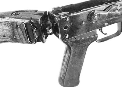

Узел фиксации деревянного откидывающегося деревянного приклада в ручном пулемете Калашникова РПКС
Узел фиксации

Так, созданные в конце 1940-х - начале 1950-х годов автоматы АКС, АКМС и ручные пулеметы РПКС получили складывающиеся приклады, обеспечивающие удобство обращения с оружием в танках, боевых машинах, вертолетах.
Складывающиеся приклады могут быть выполнены в виде откидного деревянного, металлического или пластмассового приклада, отличаясь от неподвижного приклада наличием шарнира и подпружиненной защелки (например пулемет РПК, автоматы АК-74/АК-74М), или в виде складного металлического приклада (например автоматы АКС/АКМС).

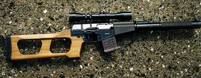

Снайперская винтовка ВСС со съемным деревянным прикладом рамочного типа
