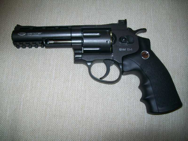

Привет всем. Недавно друг мой купил себе Dan Wesson 6 “ – посмотрел,  понравился, но 7200(в местном магазине) для меня было дороговато, и я решил взять себе что-нибудь попроще. На витрине увидал Gletcher SW B4, понравился: лёгкий спуск, приятный прицел (гораздо приятнее чем на том же Dan Wesson). Короче, взял. Коробочка стандартная, глетчеровская.
1)Небольшой обзор револьвера Gletcher SW B4
Технические характеристики:
Скорость полёта пули: 100-105 м/с
Емкость барабана: 6 фальшпатронов с 1 шариком в каждом
Цвет: тёмно-серый, «Мокрый асфальт»
Мощность: <3,0 Дж
Материал изготовления: рукоять – пластик, корпус – силумин
Прицел: механический(мушка – тонкий треугольник, целик – прямоугольник с прорезью)
Источник энергии: 12 – граммовый баллон СО2
Примерное количество выстрелов с 1 баллончика: 80-100
Размеры: высота – 18 см, длина – 27 см, ширина – 4 см
УСМ: двойного действия
Дополнительные функции: предохранитель – выбрасыватель барабана, регулируемый целик по горизонтали и вертикали, подвижная рукоять.

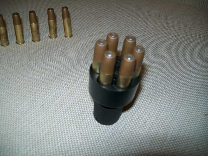

Вставляем по 1 фальшпатрону в каждую лунку ускорителя заряжания (спидлоадера), затем берёмся за ручку спидлодера , нажимаем на неё до упора и поворачиваем направо.

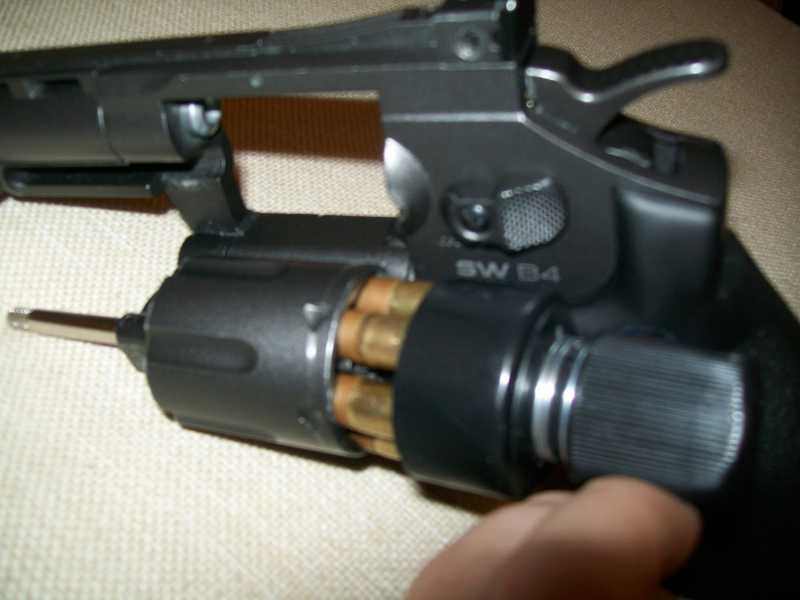

Затем вставляем в барабан. Слышим ощутимый щёлк, и кнопка выскакивает. Заправляем барабан в тело револьвера.

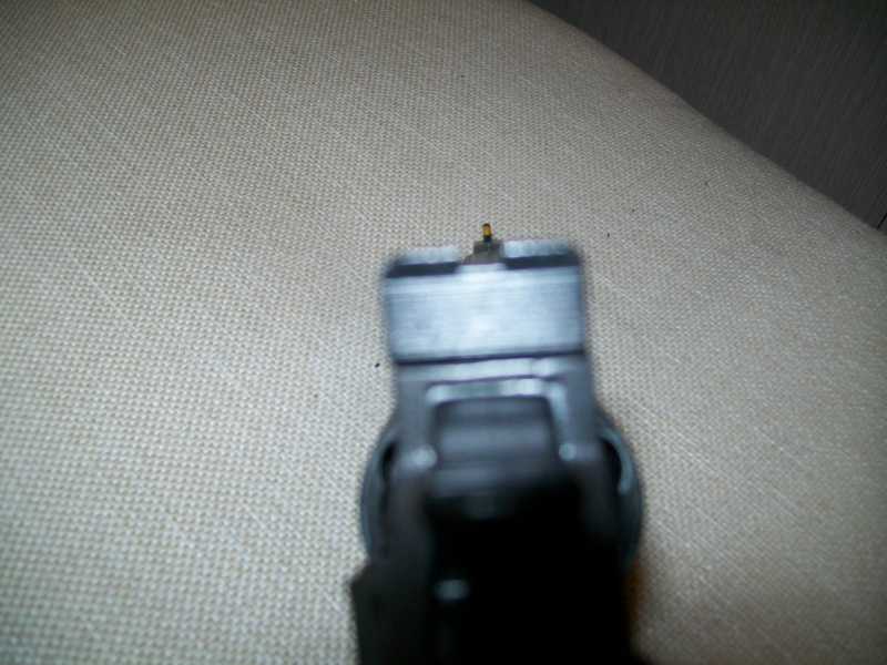

2)      Регулируемый целик
5)Небольшой обзор револьвера Gletcher SW B4

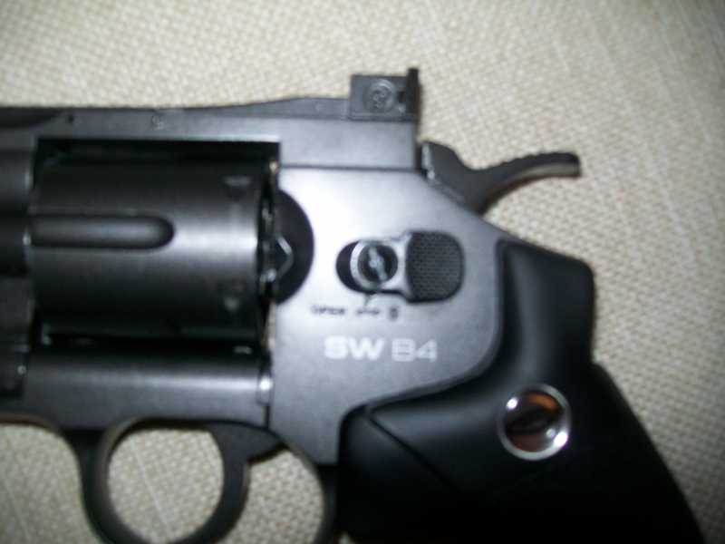

Целик регулируется по вертикали винтом сверху, по горизонтали – винтом справа.

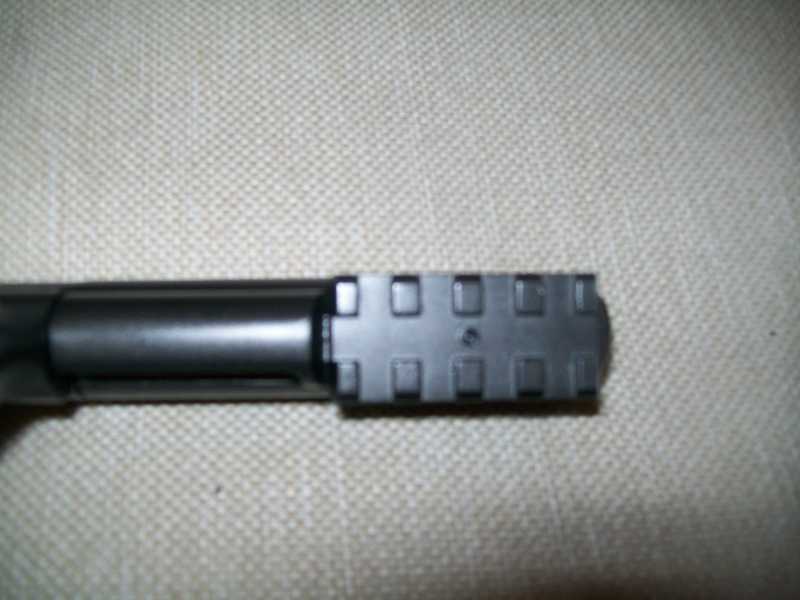

3)      Установка планок для крепления оружейных аксессуаров
6)Небольшой обзор револьвера Gletcher SW B4
Нижняя планка у меня ставилась очень туго. Пришлось использовать смазку и молоток, а с верхней вам предстоит помучаться:
а) откручиваем винт регулировки целика то вертикал до конца и вытаскиваем его
б) берём небольшой шестигранник (есть в комплекте) и выбиваем первый штифт(не до конца), который блокирует целик – целик выскочит, поэтому придерживаете его и пружинку ладонью
в) ставим планку на рельсу и закручиваем винты крепления
г) а теперь делаем пункты б), затем а)
