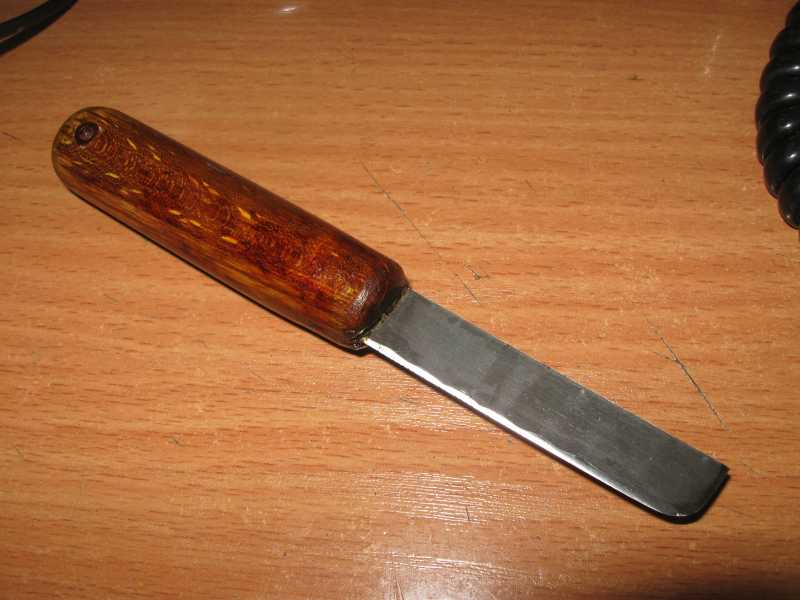

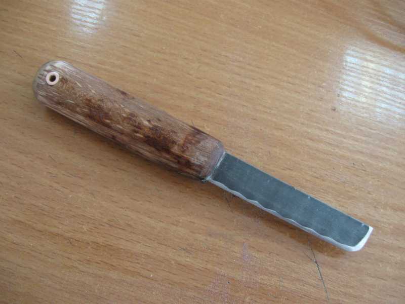

Сын попросил смастерить ему ножик для охоты на грибы...Задача нетривиальная-хотелось и чтоб не сильно страшный, и чтоб нетравмоопасный (например, чтобы не было желания покидать во что-нибудь), но и не тупой совсем...
В общем, процесс пошел...

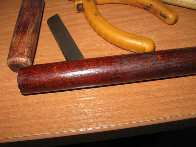

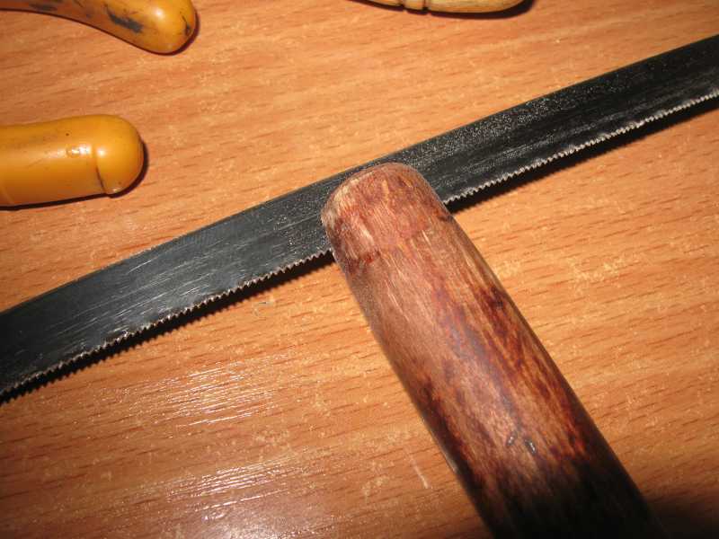

Для начала был взят элемент конструкции спинки старого венского стула и обломок ножовочного полотна по металлу
2)Нож для грибов своими руками
обрезал, обточил, старый лак снял местами
3)Нож для грибов своими руками

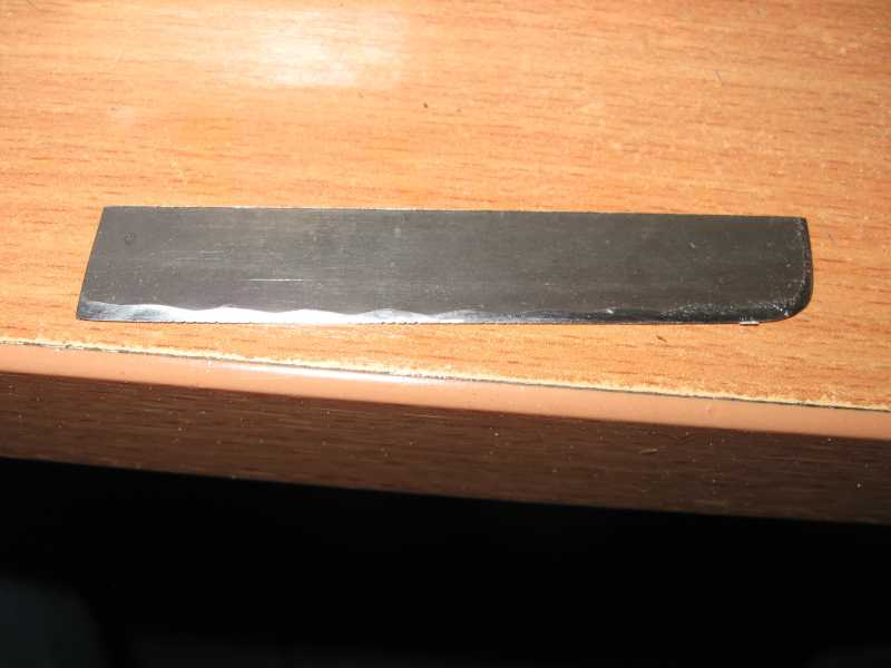

полотно заточил следующим образом-думаю, так уколоть им будет проблемно))) Недотантоид
4)Нож для грибов своими руками

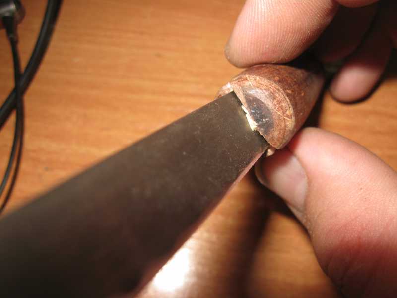

В торце ручки ножовкой же выпиливаю паз
5)Нож для грибов своими руками

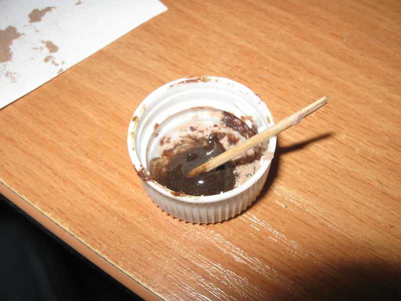

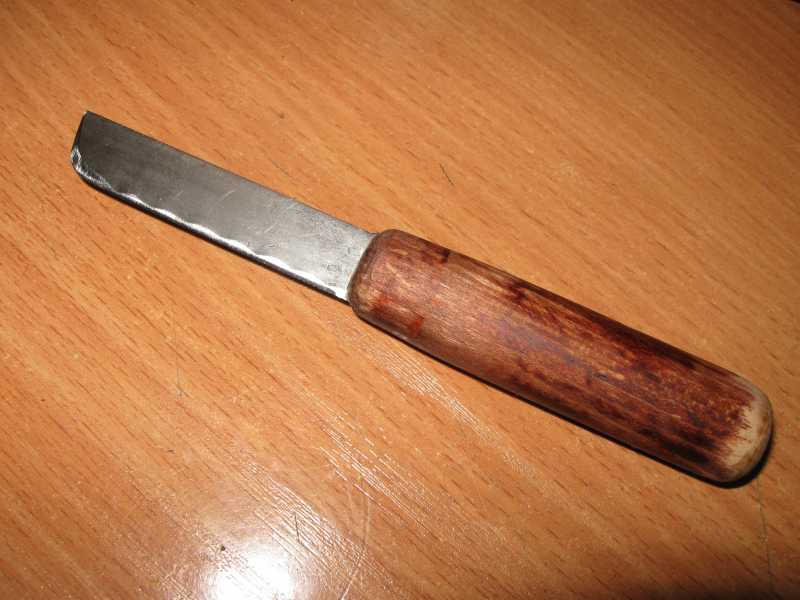

Оставшиеся деревянные опилки смешал с эпоксидкой. Получилась такая интересная мастика-то ли отвердитель на  них так повлиял, то ли еще что)))
6)Нож для грибов своими руками

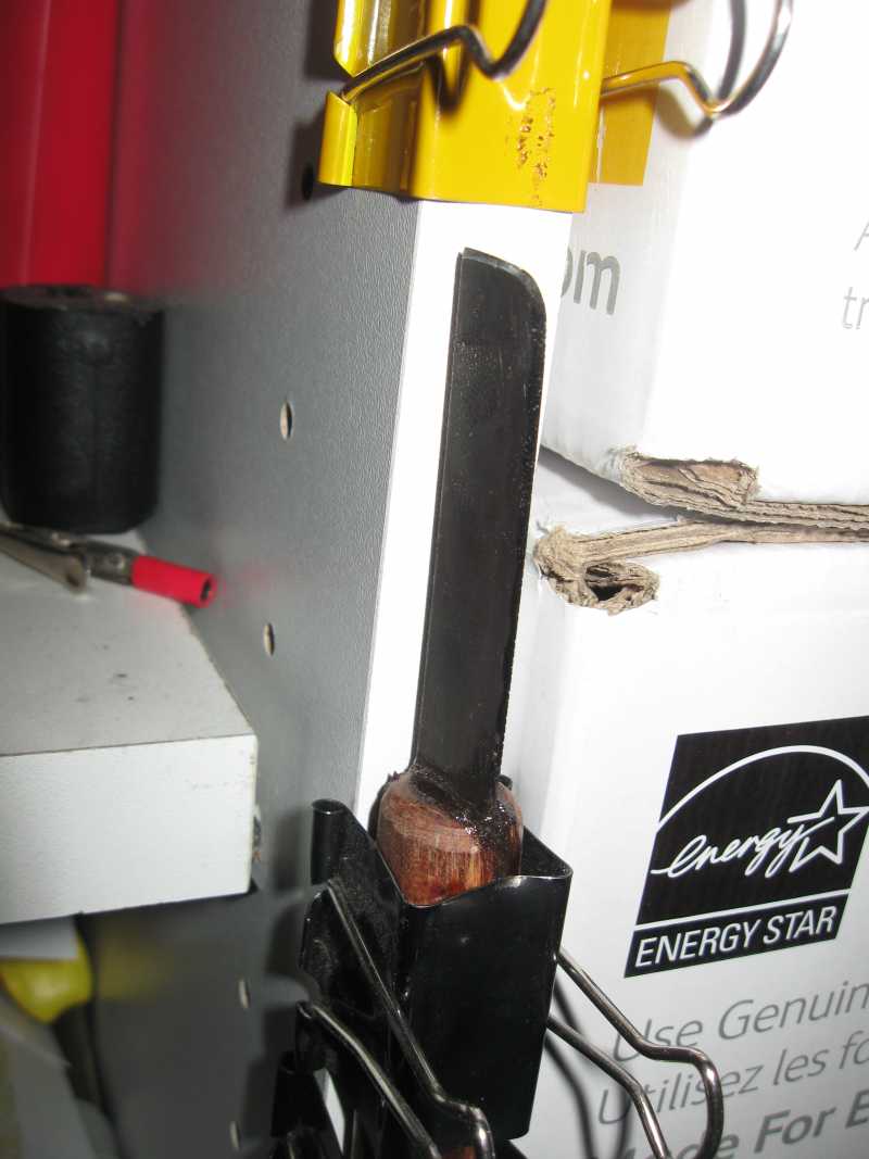

Намазываем лезвие, фиксируем кусочками зубочистки,
7)Нож для грибов своими руками
заливаем мастикой (немного загустевшей) заподлицо, фиксируем вертикально канцелярским зажимом
8)Нож для грибов своими руками
получилось

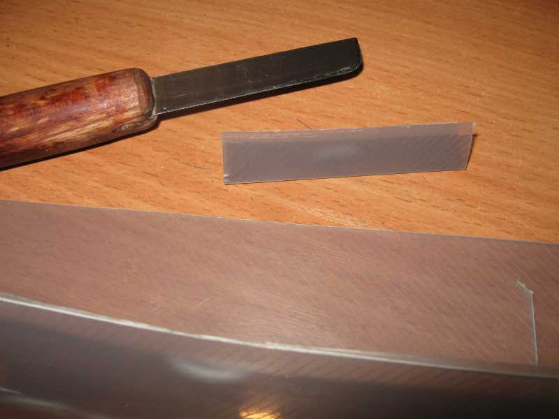

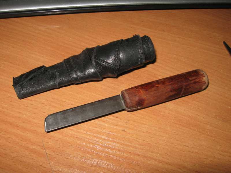

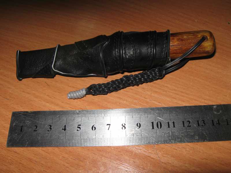

Ножны-подготовим кусок пластика от папки
10)Нож для грибов своими руками
и на него сверху мотаем на клею кожзам

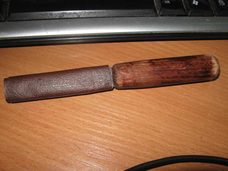

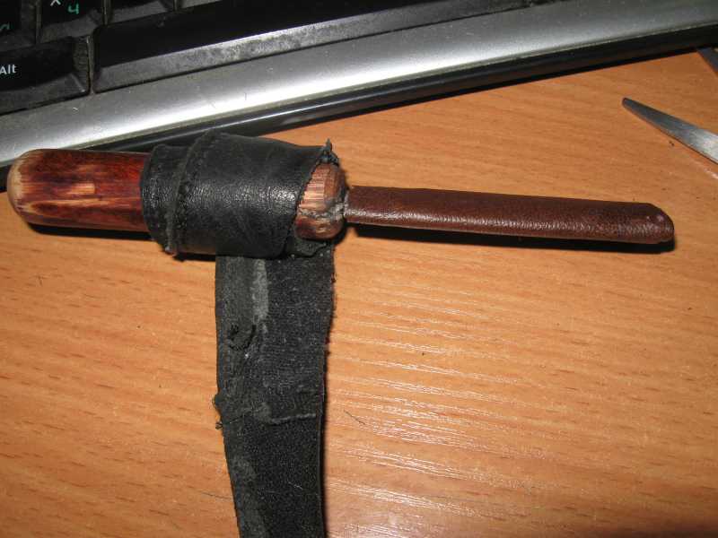

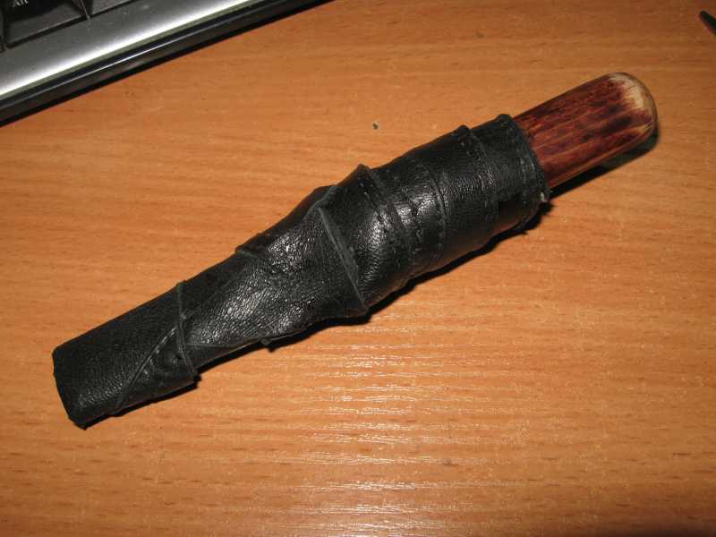

11)Нож для грибов своими руками
а потом берется полосами обрезь кожи и мотается на клею винтом
12)Нож для грибов своими руками
Сам нож, естественно, не клеим. Ему из ножен еще выниматься))) Кожзамовские ножны-обязательно фиксируем клеем.

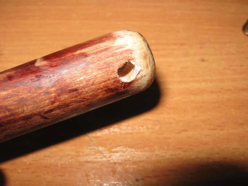

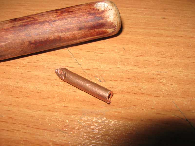

Сверловка отверстия под темляк
15)Нож для грибов своими руками
В него на клею вклеивается медня труубка
16)Нож для грибов своими руками

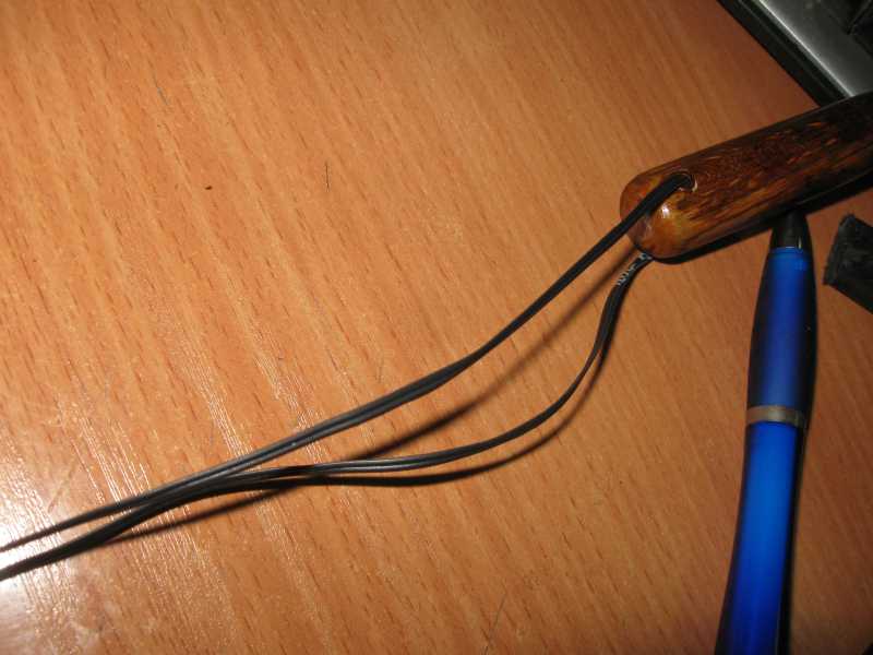

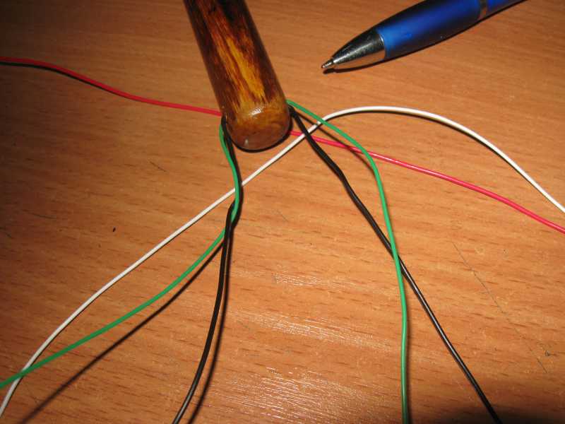

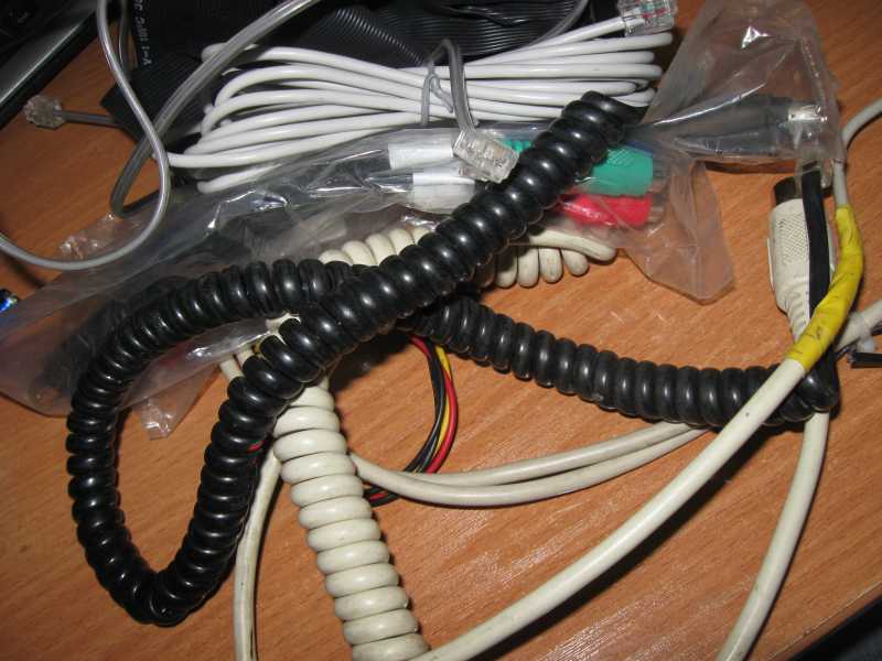

Встал вопрос о темляке...Было решено делать его из провода-чтобы прочно, немарко, помыть можно и т.п.
18)Нож для грибов своими руками
Параллельно нитроцеллюлозным лаком "под сосну" была покрыта рукоять. Нитро целлюлоза интересно обработала несчищенный старый лак местаими
19)Нож для грибов своими руками
20)Нож для грибов своими руками
В итоге для плетения был использован кабель от дисковода компьютера в две жилы
21)Нож для грибов своими руками

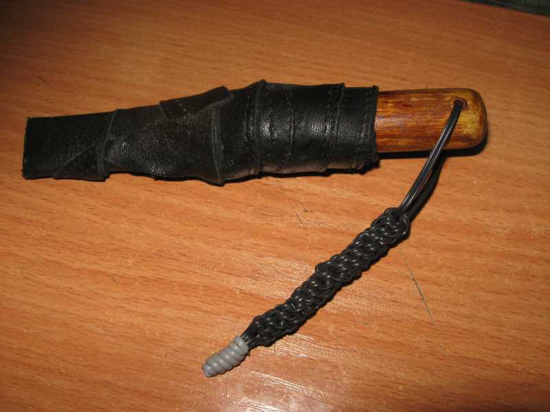

плел одну из схем книги
22)Нож для грибов своими руками
хвостик оформил контрастным проводом
23)Нож для грибов своими руками

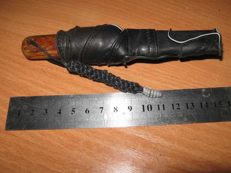

Места стыков слоев кожи оформил проводом
24)Нож для грибов своими руками
25)Нож для грибов своими руками
Как-то так...
В общем-то не бог весть какая поделка, но-
Ребенок доволен!
Осталось рвануть "по опята")))
