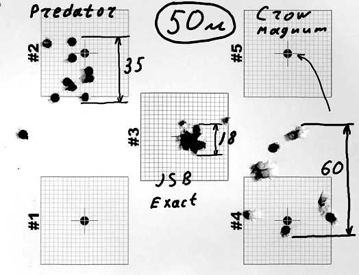

Кучность стрельбы зависит от качества оружия, его состояния, умения стрелка, выбора боеприпаса, дистанции стрельбы и ряда других факторов. Обычно ее измеряют диаметром круга рассеивания пуль на мишени или расстоянием между наиболее удаленными друг от друга центрами попаданий двух пуль (обозначается как "c-t-c"). Так, на дистанции стрельбы в 10 метров для матчевых пневматических винтовок значение c-t-c свинцовых пуль не превышает к 1,6 мм, для спортивных и высококлассных охотничьих - около 4 мм, обычного многозарядного СО2-пистолета - 10-15 мм (пули) и 30-40 мм (стальные шарики ВВ). Иногда кучность измеряют диаметром круга в который уместилось 50% лучших попаданий из серии - обозначается как R50.

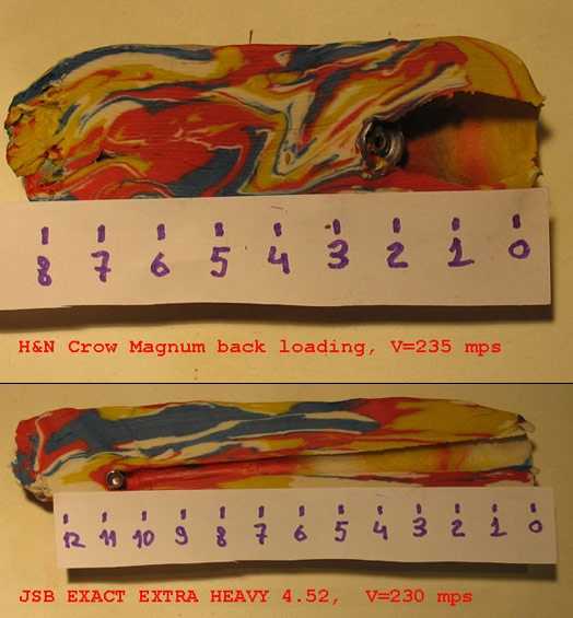

При сравнении разных боеприпасов их поражающий (убойный, останавливающий) эффект ориентировочно можно оценить по объему пулевого канала в материале, иммитирующем биологические мышечные ткани. Обычно таким материалом служит 20% желатин или прозрачное глицериновое мыло. В домашних условиях их с успехом может заменить пластилин. Для получения достоверных результатов отстрелы следует проводить в одинаковых условиях (материал иммитатора, оружие, дистанция стрельбы, температура воздуха и т.д.).
Основной вклад в величину поражающего эффекта вносят скорость пули, ее калибр, вес и форма головной части. При прочих равных условиях низкоскоростная пуля раздвигает ткани, а высокоскоростная начинает кувыркаться, дефрагментироваться и/или вызывает на своем пути в тканях тела (на 70% состоящего из жидкости) гидродинамический удар - области попеременного сжатия и разряжения. В пулевом канале образуется т.н. "пульсирующая полость", по своим размерам значительно превышающая размеры остаточного пулевого канала. Скоростная съемка позволяет фиксировать в упругом желатине фазы развития "пульсирующей полости", а жесткое глицериновое мыло сохраняет "слепок" только максимальной фазы расширения канала.
Так, при попадании в пластилин пули типа Round Nose со скоростью 120 м/с образуется практически прямолинейный канал с диаметром равным калибру пули и глубиной 3-4 калибра - при этом пуля не дефрагментируется и не кувыркается. При попадании такой же пули с начальной скоростью более 300 м/с в пластилине образуется суживающийся канал, имеющий на входе диаметр 3-4 калибра пули с глубиной 8-10 калибров. При использовании пуль типа Hollow Point с полостью в головной части в пластилине возникает кратер диаметром не менее 10 калибров пули и глубиной 5-6 калибров. Таким образом, несмотря на то, что высокоскоростной считается пуля с начальной скоростью не менее 900 м/с, отстрелы в иммитатор наглядно показывают, что даже относительно высокоскоростная пуля для пневматики класса "магнум" имеет гораздо больший поражающий эффект по живой цели, чем пуля, выпущенная из низкоскоростной пневматики. Для количественного сравнения пуль убойный эффект можно оценивать по объему жидкости, которую заливают в полость канала.
