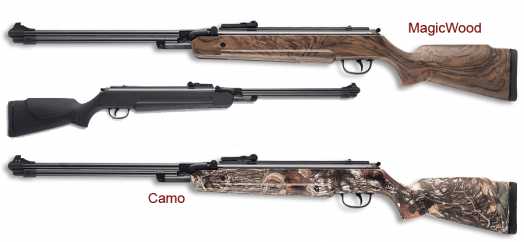

Пневматическая однозарядная винтовка Hatsan 105 предназначена для развлекательной и тренировочной стрельбы пневматическими пулями калибра 4.5 мм.
Hatsan 105 турецкого производителя HATSAN ARMS COMPANY представлена на Российском рынке в трех модификациях: Hatsan mod. 70 - классический Хатсан 70 с черным пластиковым прикладом, Hatsan mod. 70 CAMO - Хатсан 70, но с пластиковым прикладом окрашенным в “лесной” камуфляж и Hatsan mod.70 MW - винтовка с деревянным прикладом.
Пневматическая винтовка Hatsan 105 является основным конкурентом Gamo CFX на российских прилавках. Хоть Hatsan 105 и близок по показателям к CFX, но она является всего лишь ее дешевым подобием. Цена у аналога фирмы Gamo порой выше, да и множество нюансов не дают турецкой подделке добраться до испанского (пусть и не самого высокого) качества.

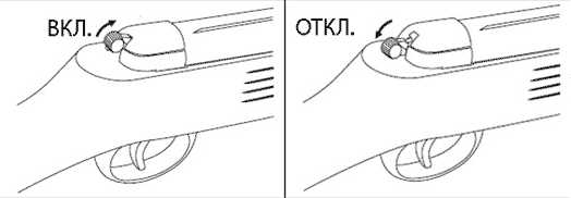

Вид и настройка прицельных приспособлений.
Мушка и прицельная планка, кстати, светящиеся. Присутствует стопор под оптику. Фибероптические нити смотрятся очень приятно и хороши для прицеливания, но берегите их в полевых условиях - очень легко сорвать.
Настройка прицельной планки:отклонения право/лево и верх/вниз настраиваются с помощью микрометрических винтов. Поворот винта на 0.1 мм соответствует отклонению 1 мм на дистанции 10м.
3)Пневматическая винтовка Hatsan 105
если пуля уходит влево от мишени - поворачиваем регулировки прицельной планки по горизонтали (расположен сбоку) по часовой стрелке, вправо - против часовой
если пуля уходит выше мишени - поворачиваем регулировки прицельной планки по вертикали (расположен сверху) по часовой стрелке, ниже мишени - против часовой
