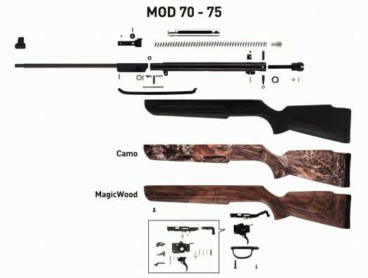

УСТРОЙСТВО И ПРИНЦИП РАБОТЫ ВИНТОВКИ
2)Пневматическая винтовка Hatsan 70
Hatsan mod. 70 - пруинно-поршневая винтовка. О качестве изготовления и материалов уже упоминалось - оно очень плохое.
Ложе Hatsan 70 (75), как уже говорилось, может быть пластиковым или деревянным. Пластиковое ложе бывает черным (точнее темно-серым) или сделанным под камуфляж (Camo). Как показывает практика, камуфляж быстро стирается и остается просто коричневый пластик. Что касается деревянной модификации, то дерево дешевое (на бук или орех явно не тянет), с обработкой турки тоже, видимо, решили не напрягаться. Форма приклада в принципе довольно удобная, есть щека, более выраженная с правой стороны, имеется резиновый затыльник. Крепится ложе тремя винтами: 2 спереди (по одному слева и справа) и винт спусковой скобы (передний).
Ствол стальной, 11 нарезов. Именно на ствол стоит обращать внимание при покупке. Для хатсанов совершенно нормальны такие явления, как: кривые нарезы (бывает даже что нарезы на каком-то участке ствола просто проподают!), царапины в стволе, кривой ствол, ужасная дульная фаска и т.д. Чтобы не взять винтовку с вышеперечисленными "достоинствами" надо очень внимательно осмотреть ствол и желательно шомполом (не стальным!) прогнать по нему пульку. Пулька дотжна идти ровно, плавно, не проваливаться, не застревать, не дергаться. Дульная фаска даже у хороших экземпляров больше чем на 3 с плюсом не тянет, поэтому ее надо переделывать (как читайте тут).
Теперь об основном механизме винтовки, т.е о цилиндре с поршнем и пружиной. Параметры механизма немного различаются в зависимости от года выпуска винтовки.
Поршень сам по себе подозрительно похож на поршень винтовок Gamo, только другого диаметра. Только вот качество изготовления турецкое. В грибке под манжету спереди - технологическая выемка под центрующий конус станка. Ее надо убирать, сделать это можно тем же методом, что для ослабляющего отверстия в поршнях Gamo. Масса поршня с манжетой - 285 г; имеется утяжелитель, его масса может быть 90 г (старая модель) или
65 г (новая модель).
Боевые пружины в Hatsan'ах, поступающих в Россию ослабленные, для возврата мощности надо поставить пружину от Diana 48 или Diana 52. Далее будем говорить об ослабленных пружинах. В ранних экземплярах они были из проволоки 3,52 мм, похожими на диановские, но слабее, и с гораздо меньшим предварительным поджимом (вставлялись одной рукой без проблем). В новых - пружины тоньше (3 мм), но длиннее (43 витка против 40), и усилие предварительного поджатия намного выше.
Упирается пружина в пластиковый задник. Пластик вызывает некоторое доверие, но все же сталь была бы лучше. Как часть задника выполнена направляющая пружины, она имеет крестовидное сечение. Направляющая не позволяет пружине искревляться в сжатом состоянии.
Взведение осуществляется переломом ствола, т.е. ствол используется как рычаг. При его опускании вниз, тяга взвода двигается назад и отодвигает поршень, пружина сжимается. Поршень имеет зацеп, которым цепляется за шептало спускового механизма.
3)Пневматическая винтовка Hatsan 70
Спусковой механизм (СМ) состоит из спускового крючка (сделанного опять же из пластика) и трех шептал. В спусковой крючок (СК) вкручен винт регулировки длины хода. При нажатии на СК, этот винт толкает вверх шептало 1, то в свою очередь поднимает шептало 2. Шептало 2 удерживает 3-е шептало, которое цепляет поршень. При поднятии 2-го шептала 3-е освобождается и отпускает поршень. Выстрел.

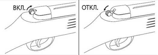

Винтовка имеет автоматический предохранитель. При взведении пластина предохранителя взводится под действием тяги поршня, запирая спусковой крючок (но не шептало). Конторллируется предохранитель с помощью рычажка в задней части винтовки (см. рис. ниже).
