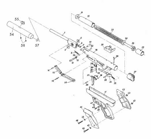

2)Пневматический пистолет Diana P5 Magnum
Взведение пистолета осуществляется поворотом ствола, который надежно фиксируется в промежуточных положениях.Вылет пули из канала ствола происходит за счет энергии воздуха, сжимаемого в цилиндре быстродвижущимся поршнем, который получает энергию от предварительно сжатой боевой пружины.
Угол "перелома" ствола вполне обычный, а вот система запирания для такого вроде бы серьёзного пистолета, на первый взгляд, просто примитивна - обычный подпружиненный шарик. Никаких рычагов, фиксирующих ствол в закрытом положении или чего-то подобного. Но, как выяснилось, они здесь и не нужны - грамотно сконструированная система тяг от ствола к поршню не позволяет стволу остаться в открытом состоянии: если пистолет не взведён, то ствол всегда сам возвращается в закрытое положение даже из чуть-чуть приоткрытого.

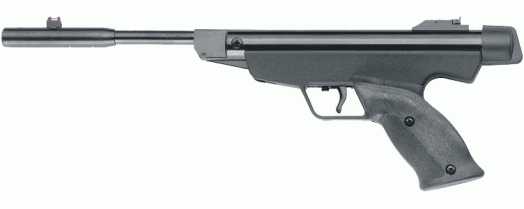

А вот теперь о самом интересном в этом пистолете - спусковом механизме. Давайте сравним его со спусковым механизмом турецког пистолета Hatsan mod.20
3)Пневматический пистолет Diana P5 Magnum
Видно, что в случае более простого и популярного устройства СМ, как на Hatsan mod. 20, шептало запирает взведённый поршень, а спусковой крючок давит на большее плечо шептала и освобождает поршень. Конструкция простая и надёжная, но, во-первых, требует регулировки свободного хода крючка (пока он не давит на шептало), а главное, усилие на спуске сильно зависит от усилия боевой пружины, давящей на поршень. В случае того же Hatsan mod. 20 спуск очень тяжёлый. Разумеется, можно немного изменить ситуацию, изменяя угол зацепления шептала с поршнем. Но при этом возрастает риск самопроизвольного срыва поршня.
У Diana P5 Magnum спусковой механизм работает совершенно подругому. Шептало наоборот выдавливается взведённым поршнем, а спусковой крючок блокирует его. Т.е. зависимости от силы боевой пружины практически нет, при почти любой силе пружины усилие на спуске будет достаточно приемлемым. И кроме того, такое устройство исключает свободный ход крючка - с самого начала он взаимодействует с шепталом.
