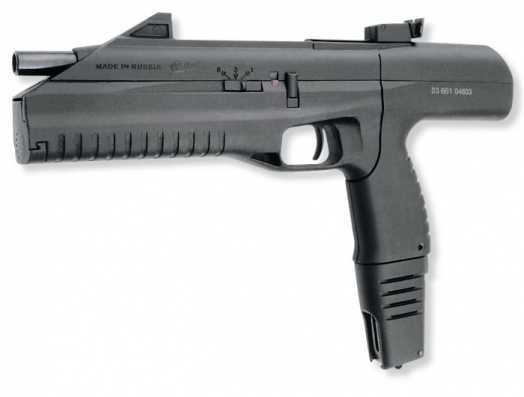

Описание
Пистолет МР-661 "Дрозд" был разработан в 2001 году. Его можно смело назвать одним из лучших образцов пневматического оружия не только в России, но и в мире. Дрозд - это одна из немногих моделей пневматики, способная стрелять очередями. В 2002 году МР-661 стал лауреатом ежегодного конкурса "100 лучших товаров России".
Область применения MP-661 это в первую очередь хардбол, так же пистолет можно использовать для плинкинга. А вот для охоты и точной стрельбы Дрозд не подходит. В первом случае недостаточно мощности, а во втором - точности. Путем апгрейда можно повысить точность и мощность.

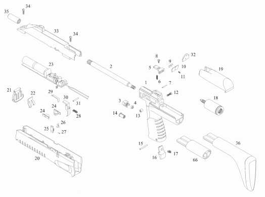

УСТРОЙСТВО И ПРИНЦИП РАБОТЫ
2)Основные характристики МР-661 Дрозд
3)Основные характристики МР-661 Дрозд
1 - Рамка
2 - Ствол
3 - Втулка
4 - Прокладка ствола
5 - Планка прицельная
6 - Пружина
7 - Штифт
8 - Винт
9 - Планка
10 - Целик
11 - Винт
12 - Винт
13 - Гайка
14 - Вкладыш
15 - Штифт
16 - Защелка
17 - Пружина
18 - Электромагнит
19 - Крышка электромагнита
20 - Корпус
21 - Крышка
22 - Контакт пружинный
23 - Плата блока электронного
24 - Движок
25 - Кнопка
26 - Пружина
27 - Штифт
28 - Пружина кольца
29 - Прижим
30 - Крючок спусковой
31 - Штифт
32 - Прокладка
33 - Кожух 34 - Винт
35 - Насадок
36 - Плечевой упор
37 - Корпус клапана
38 - Кольцо клапана 7,3х1,8
39 - Шайба
40 - Клапан
41 - Кольцо 10,5х1,4
42 - Седло клапана
43 - Подаватель
44 - Пружина подавателя
45 - Кольцо уплотнительное 6х2 мягкое
46 - Корпус ресивера
47 - Пробка
48 - Фильтр
49 - Кольцо уплотнительное
50 - Заглушка
51 - Игла
52 - Кольцо уплотнительное 6х2 твердое
53 - Крышка магазина
54 - Штифт
55 - Корпус магазина
56 - Винт поджимной
57 - Кольцо антабки
58 - Ось
59 - Корпус магазина
60 - Рычаг
61 - Штифт
62 - Винт компенсатора
63 - Основание компенсатора
64 - Клин
65 - Пружина клина
66 - Удлиннитель плечевого упора
Корпус и рамка Дрозда отлиты из полиамида-6 с примесями для низкотемпературного формования, что делает деталь дешевле и восприимчевее к ударным нагрузкам, чем изделия из армированного стеклонаполненного полиамида-6 (из последнего делают приклад и цевье для АКМ). Кожух и крышка электромагнита отлиты либо из полистирола (ПС), либо из АБС-пластика. Оба они по стойки к ударным и статическим нагрузкам, но уступают полиамиду почти так же, как силумин уступает стали.

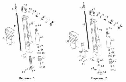

В основном блоке Дрозда - магазине с клапанным устройством использована уже отработанная и освоенная в производстве конструкция МР-654 К (пневматический пистолет Макарова). Но в отличие от газобаллонного Макарова он увеличен по длине, что позволило увеличить вместимость магазина до 30 шариков и ввести переходную камеру между баллоном и клапаном. Переходная камера создает необходимый для стрельбы очередями запас углекислого газа. К сожалению, в конструкции магазина так и не устранен прорыв газа при стрельбе через паз подавателя - самый существенный недостаток пневмо-ПМ.
Источником энергии для выстрела служат баллончики СО2 на 12 или 8 г, в последнем случае требуется специальный переходник. Вставляется баллончик в магазин пистолета. Магазины могут, кстати, различаться системой прокола баллона (видно на схемах), в одном случае (вариант 1) используется винтовая система, в другом (вариант 2) - рычаг.
