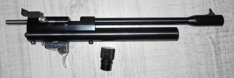

Получил намедни вот такую посылку из Нефтеюганска с подарком от Леонидыча.
Вроде ничего не предвещало, но тут пришло письмо от Леонидыча с вопросом – а не хотел-бы я заняться доделкой-переделкой вот такого аппарата, а через некоторое время пришло и извещение с почты.
Сказать, что всё это неожиданно и что я благодарен – значит ничего не сказать!
Кстати у Леонидыча была когда-то статья про этот пистолет, но сейчас, увы, её нет.
1)Подарок из Нефтеюганска  ( Strike One B019 )

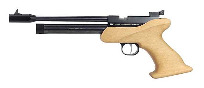

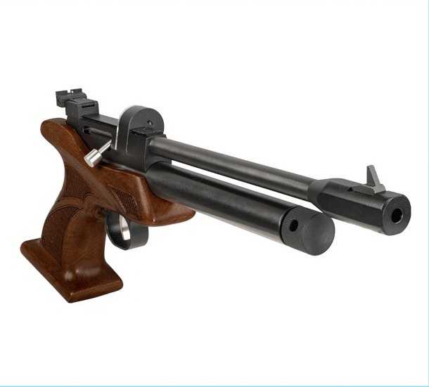

Это Strike One B019 (в Китайской версии) он-же Kandar CP1 (в Польской версии).
2)Подарок из Нефтеюганска  ( Strike One B019 )

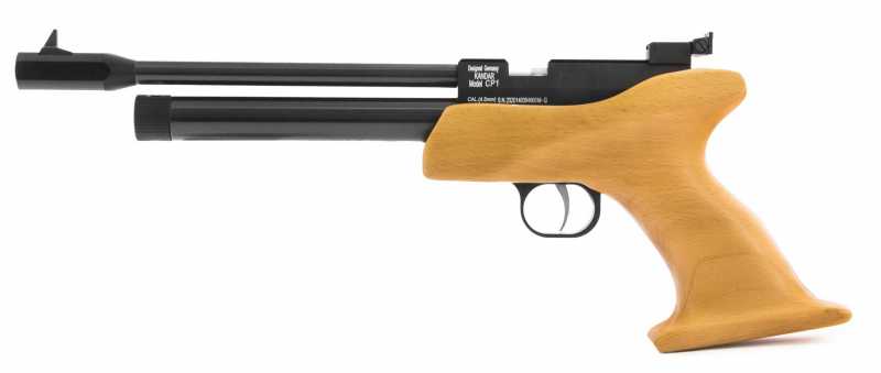

Вот для сравнения пара картинок из инета.
Kandar CP1
3)Подарок из Нефтеюганска  ( Strike One B019 )
Strike One B019
4)Подарок из Нефтеюганска  ( Strike One B019 )
Нашли отличия кроме надписей? Я нет.

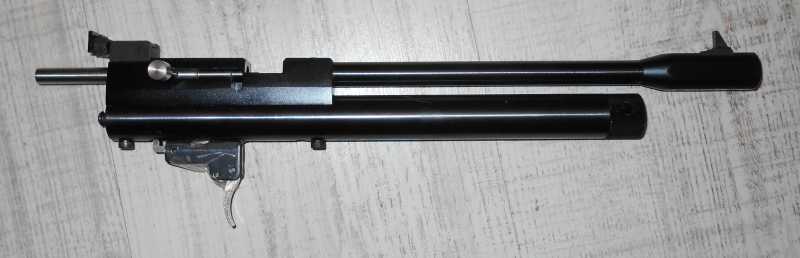

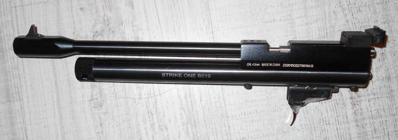

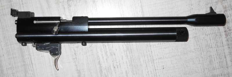

Мне пришёл в том виде, как на первом фото и на тех что дальше.
6)Подарок из Нефтеюганска  ( Strike One B019 )
7)Подарок из Нефтеюганска  ( Strike One B019 )
Пистолет газобалонный (СО2), однозарядный, судя по отзывам из интернета очень точный и мощный.
В стоковой версии идёт с ослабленной пружиной ударника (мой вариант), а если поставить усиленную (родную за рубежом) то он в таком виде выдает 170мс и больше пулей 0,55гр.
Вот видео:
А народ на различных форумах их и в псп переделывал, и заправочный штуцер для закачки имеющейся трубы СО2 газом с дополнительным уплотнением клапана и переделкой передней пробки, и коробку под мародёро-магазин перерезал…
А не так давно у Поляков и Белорусов стал продаваться Strike One B019M (модифицированный смотрите ниже на видео), причём можно выбрать как с левым взводом так и с правым. А также можно поставить на него барабашку. А можно сделать однозарядным. И рукоять стали делать посимпатичнее и поудобнее.

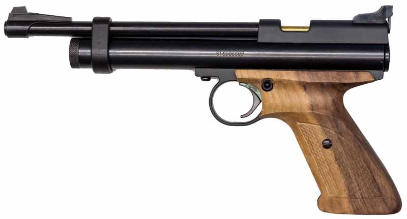

По конструкции этот Польско-Китайский пистолет похож на Crosman 2240 Может быть с него и делали поляки (а они были первыми, китайцы потом в игру вступили) свой Kandar CP1.
Crosman 2240

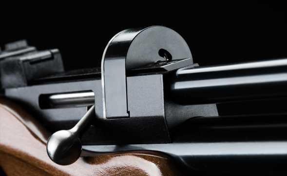

Я пока весь в идеях и сомнениях, что с ним делать дальше – толи привести его приблизительно к тому виду, как он изначально выглядел, толи ещё что-то…

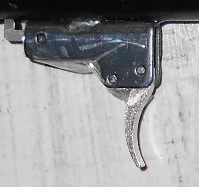

Пишу приблизительно – Леонидыч писал, что рукоять у него была большая, держать неудобно, а спусковая скоба наоборот слишком маленькая. Штифты УСМ слишком слабые, выскакивают из гнёзд.
Леонидыч придумал оригинальный способ крепления этих штифтов. Обычный прозрачный скотч. И он работает!

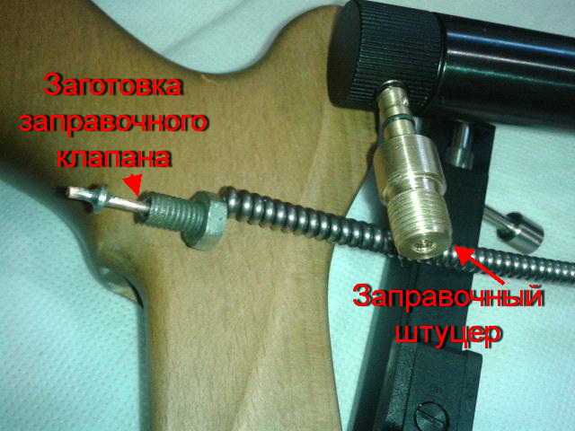

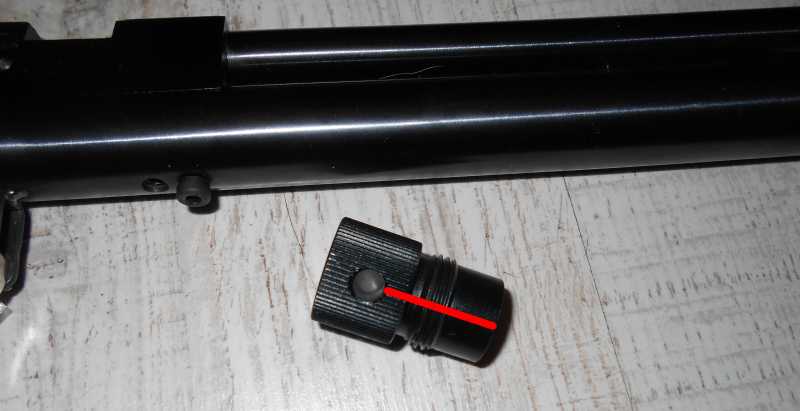

Вот одна из идей – просверлить переднюю пробку (по красной линии на фото ниже), вкрутить в полученное отверстие клапан и заливать через переделанную пробку углекислоту, но для того чтобы СО2 не утекал надо уплотнить клапан внутри трубы. Сейчас он работает, для сравнения как на МР-654 – пробка поджимает баллон плотно к клапану, а вокруг клапана нет герметизации. Ну и сделать какую-то рукоять. Почему такие минимальные переделки? – владельцы данного пистолета пишут, что в стоке у него практически идеальная развесовка, а моё вторжение в конструкцию не нарушит её.

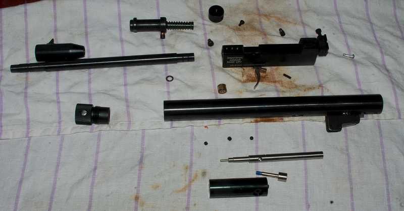

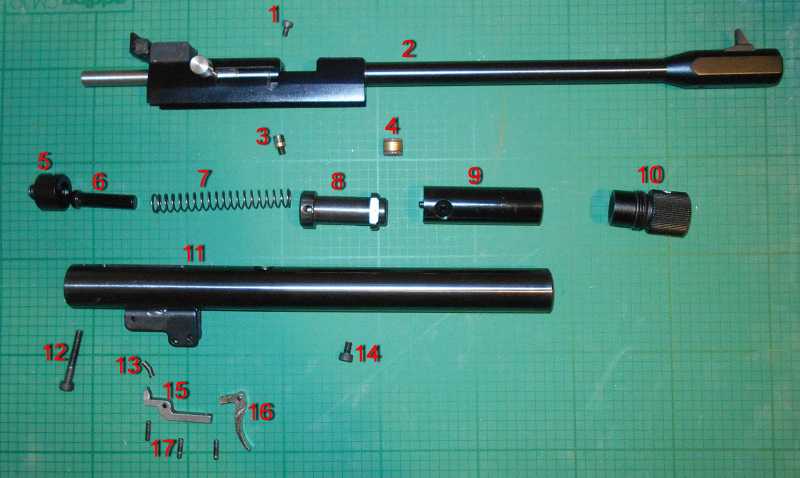

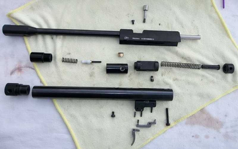

Не полная разборка (моя версия). И материал из чего сделана та или иная деталь.
15)Подарок из Нефтеюганска  ( Strike One B019 )
1.Винт крепления коробки к трубе – Винты все стальные.
2.Ствольная коробка в сборе. Подаватель с рукоятью, коробка, ствол, надульник, мушка, целик.
Ствольная коробка, Надульник – какой-то сплав, но очень твёрдый и тяжёлый. Мушка, ствол – сталь. Подаватель с рукоятью – нержавейка. Целик – пластик. Очень твёрдый и качественный.
3.Рычаг взвода ударника. Сталь с бронзовым кольцом.
4.Втулка перепуска с двумя прокладками. Бронза.
5.Задняя пробка с винтом крепления рукояти. Сплав, выше писал про него.
6.Напрвляющая пружины ударника. Сплав, выше писал про него.
7.Пружина ударника. Сталь.
8.Ударник. Сталь.
9.Клапан в сборе. Корпус клапана - Сплав, выше писал про него.
10.Передняя пробка. Сплав, тот-же.
11.Труба клапана, ударника с приваренной коробкой спускового механизма. Сталь
12.Второй винт крепления ствольной коробки. Все винты стальные.
13.Пружина шептала. Сталь.
14.Винт крепления клапана.
15.Шептало. Сталь.
16.Спусковой крючок. Сталь.
17.Штифты. Сталь.
А это кто-то из интернет коллег раскидал его почти полностью.
На верхней ствол полностью разобран, на нижней клапан.
