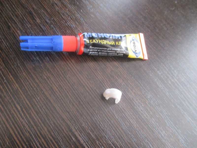

Нам понадобятся: механы LCT VAL/VSS (я брал коричневые VAL модель на 20 патронов), напильник, суперклей, кусочки пластика и, куда же без неё, тактическая изолента.

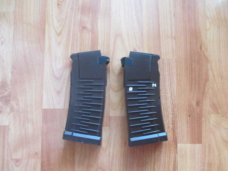

2)Подгонка магазинов от LCT к King Arms VSS

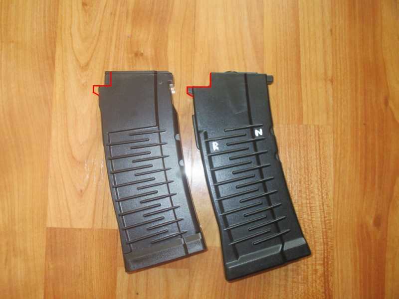

Сначала нужно сточить пластиковый выступ, всего несколько мм, потому что у оригинальных магазинов он гораздо больше, а механа LCT упирается  в корпус привода и не лезет. Это можно сделать как вам будет удобнее, но я для ускорения этого процесса, понемногу подплавлял пластик с последующей обработкой напильником. Примерно вашему взору должен открыться вот такой вид.

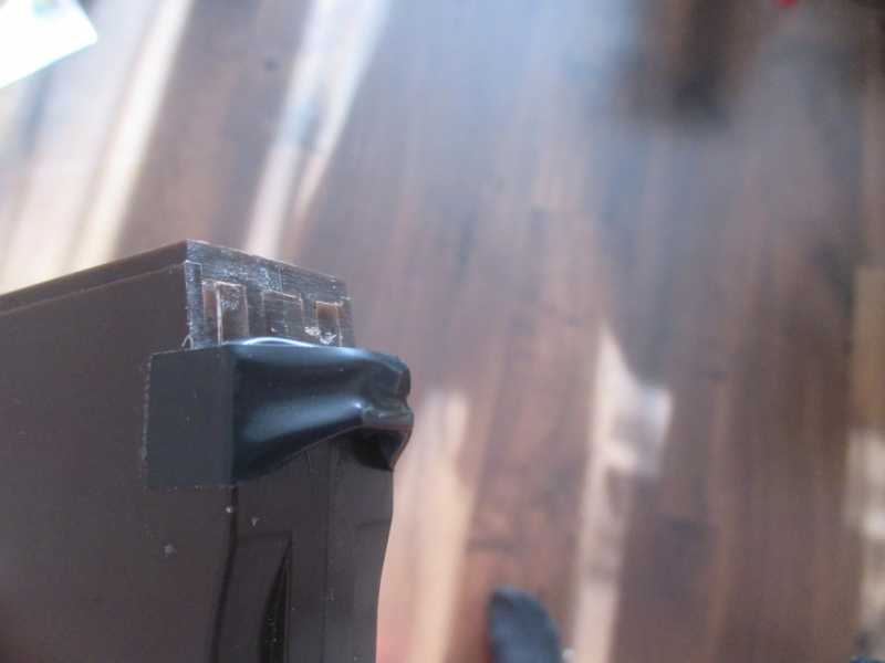

Далее нужно нарастить выступ, который фиксирует магазин, цепляясь за кнопку сброса. Тут фантазии нет предела как это осуществить. Я использовал пластиковый крепёж для кабеля, он как раз очень хорошо цепляется за стандартный маленький выступ, обжимая его + супер клей и сидит он намертво. Потом остаётся отрегулировать высоту выступа, я подклеил снизу ещё примерно 1,5 мм пластика. Этого хватило для плотной фиксации магазина. Но вы, возможно, будете использовать другие материалы, поэтому подгонку осуществляйте самостоятельно, ориентируясь на замеры: 6 мм длина и 8 мм высота выступа.
4)Подгонка магазинов от LCT к King Arms VSS

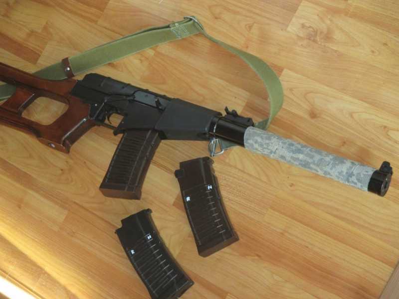

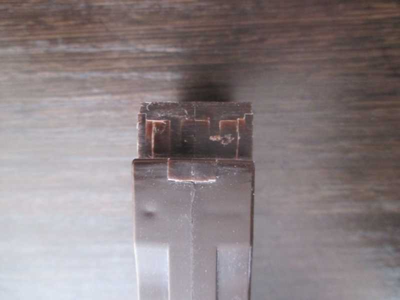

Последний этап - фиксация для надёжности и скрытие выступа от посторонних глаз с помощью изоленты. Мой выбор пал на чёрную, чтобы особо не выделялась. Выглядит в готовом варианте всё это дело так:
5)Подгонка магазинов от LCT к King Arms VSS 6)Подгонка магазинов от LCT к King Arms VSS
Подводя итог, хочу скачать, переделанный магазин от LCT сидит более плотно, не люфтит в стороны, в отличие от оригинала, подача шаров уверенная, изолента держит всю конструкцию отменно. Механы были проверены на играх, проблем не обнаружено, можно использовать смело.
