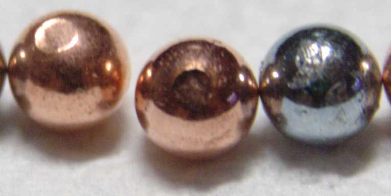

Давайте взглянем на несколько фотографий шариков после стрельбы по алюминиевым банкам:
1)Повреждения стальных шариков (к вопросу их повторного использования)
Видны вмятины, похожие на кратеры на омеднённых шариках и царапина на оцинкованном. Вот ещё:

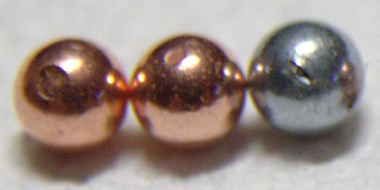

2)Повреждения стальных шариков (к вопросу их повторного использования)

Такие шарики уже не следует повторно использовать, велик риск застревания в стволе, порчи ствола.
Степень деформации зависит от скорости выстрела, расстояния до препятствия и твёрдости препятствия. Повторюсь, что эти шарики деформировались после попадания в алюминиевые банки (возможно и в их донышки) с расстояния 5-7 м при выстреле из пистолета со скоростью 130 м/с.
Если же вы используете мягкие тканевые пулеулавливатели и стреляете по бумажным мишеням, то вряд ли сможете найти хоть одну царапину. Тут смело можно использовать шарики повторно.
Статистика деформации
Конечно не все шарики имеют такие явные дефекты. У меня они составили примерно 20% из тех, что подобрал после стрельбы. У остальных 80% изменения незаметны и их вполне можно использовать повторно.
