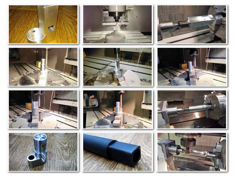

  Размещаю данный материал уступая настоятельным просьбам одного новоиспеченного полковника. ТовариСЧЬ полковник оченно сильно хотел посмотреть эту игрушку,  но так вышло что встретиться с ним мы не смогли, по причине моей тяжкой болезни, и когда увидимся, в обозримом будуЮщчем неизвестно. А учитывая что тов. полковник является соавтором проекта отбрыкиваться мне как-то даже и неудобно, приходится уступить грубой силе и описать проект так как он есть на данный момент. К сожалению в настоящее время я не имею возможности опубликовать полный обзор проекта *Х*, но при первой возможности будет полноценная статья с обзором конструкции, дырдочками в мишени и т.д. .
Вот так все начиналось
Вот так оно делалось
Вот так оно получилось

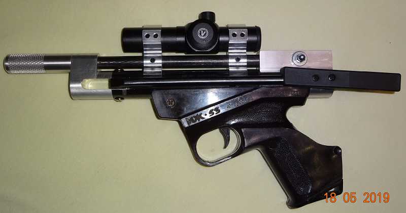

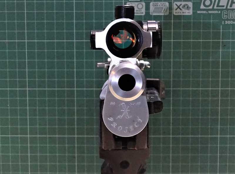

 Пока только вот эти фотографии, но опытному аирганеру из них многое должно быть понятно. Я-же в свою очередь, предвидя Ваши вопросы, постараюсь на них тут-же ответить.
- Да, это гибрид ИЖ60 и ИЖ53
- Да, весь белый металл на фото - дюраль Д16Т
- Да, всё будет анодировано в черный цвет
- Да, прицел калиматорный, жестко установленный
- Да, система заряжания крановая
- Да, в дальнейшем будет изготовлен съемный приклад (уже делается)
- Ствол и цилиндр с системой взвода применены от ИЖ 60
- Корпус усм от ИЖ-53, усм самодельный
- Пружина газовая
- Поршень и манжета стандартные
- По характеристикам очень близко к ИЖ-60, скорость около 150 м/с
- Кучность также сопоставима с ИЖ-60
- Взводить достаточно удобно и не тяжело
- Конструктивных изменений не будет, косметические возможны.
