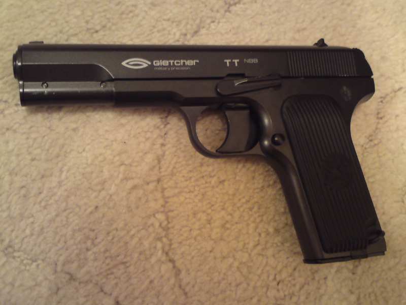

Берем пушку. Предварительно вынимаем из нее баллон, если он находится внутри и обойму.
1)Разборка Gletcher TT NBB
2)Разборка Gletcher TT NBB

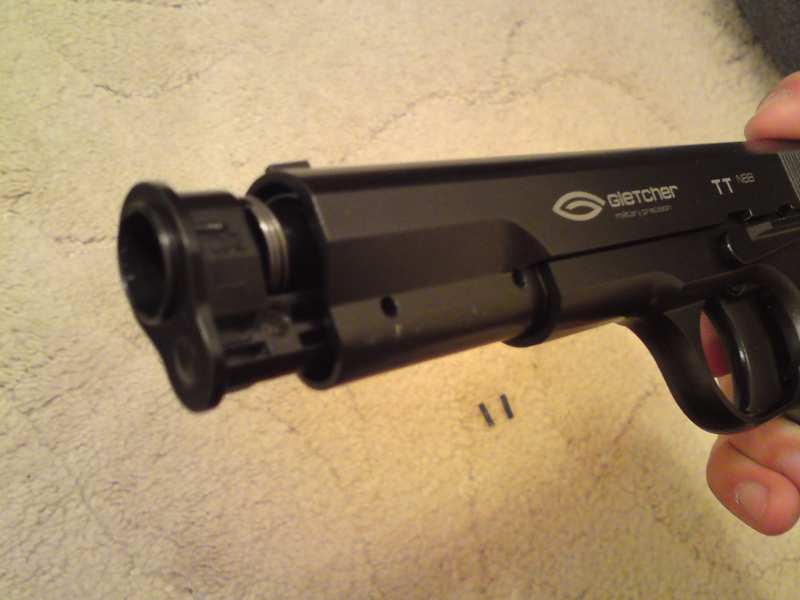

Выбиваем два штифта.
3)Разборка Gletcher TT NBB

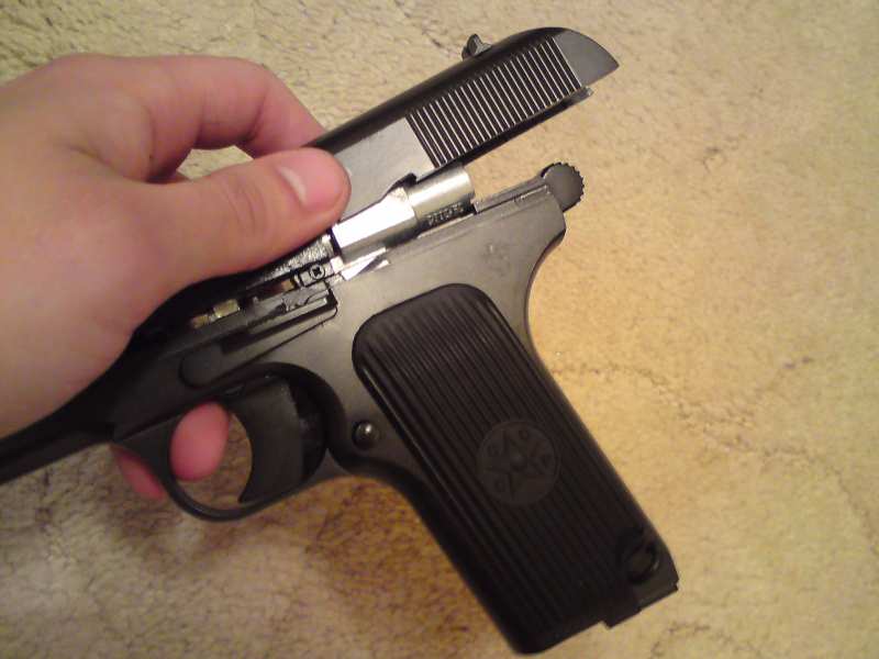

После того как штифты выбиты, оттягиваем затвор назад при этом поднимая его вверх.
4)Разборка Gletcher TT NBB

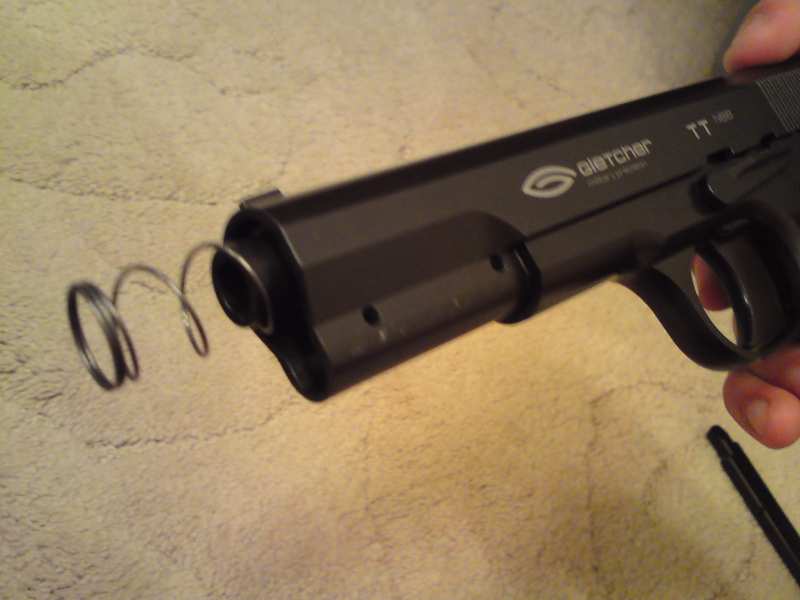

Вынимаем пружину и заглушку ствола.
Неполная разборка завершена.

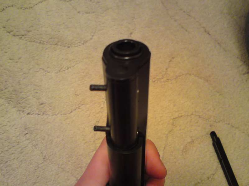

7)Разборка Gletcher TT NBB
Прижав заглушой пружину, забиваем штифты обратно.
Пистолет собран.
