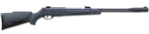

Пневматическая винтовка Gamo CFX.
1)Разборка, сборка и чистка винтовки Gamo CFX
 Как и все виновки Gamo, CFX попадает в Россию ослабленной (метка ослабленной пневматики - пятиугольник с буквой F внутри). Чтобы вернуть былую мощь необходимо устранить отверстие в поршне винтовки.
