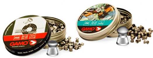

Диаболо (Diabolo)
2)Разновидности свинцовых пулек
Самый распространенный тип свинцовых пуль для нарезной пневматики, особенно малых калибров. В общем виде, пуля представляет собой «катушку» из двух соединенных усеченными вершинами конусов. В головной части пуля имеет 1-3 ведущих пояска, в хвостовой части расположена конусообразная, полая внутри, «юбка», имеющая наружный диаметр больше, чем зазор в стволе от нареза до нареза. Ведущие пояски и, особенно, юбка, обжимаются (обтюрируется) нарезами, что снижает потери газа между стенками ствола и пулей. Сравнительно небольшая площадь контакта между пулей и нарезами ствола по сравнению с калиберным цилиндром той же длины или пулей оживальной формы (как в огнестрельном оружии), сильно снижает сопротивление, и пуля меньше теряет энергии при прохождении по стволу. Затем нужная развесовка головной и хвостовой части пули влияет на ее баллистические характеристики, обеспечивая устойчивость в полете.
Вес стандартных пуль калибра 4,5 мм колеблется от 0,28 до 0,7 г. Легкие пули имеют более высокую по сравнению с тяжелыми скорость, но быстрее теряют энергию, кроме того, легкие пули, выпущенные из высокоскоростной пневматики, зачастую срываются с нарезов, деформируясь в стволе, и летят куда угодно. Поэтому для «магнумовской» пневматики (МР-513, Gamo Hunter 440, Gamo 1280, RWS Diana, Theoben и т.п.) предпочтительнее использовать тяжелые пули.
По форме пули Диаболо можно разделить на пули с круглой головной частью, пули с плоской головной частью, пули с острой головной частью и экспансивные с полостью в головной части.
Производство пуль типа «диаболо» представляет собой достаточно сложный технологический процесс. Они изготавливаются за несколько этапов операции штамповки в закрытых матрицах. Сначала из свинцовой пластины вырубается кружок, затем формируется «стаканчик» с точной калибровкой веса, а заключительной операцией может быть обкатка (накатывается узкая часть — «талия») или штамповка в разъемной матрице. Штампованные пули - самые качественные, так как их форма определяется конфигурацией штампа, качеством его изготовления и дозировкой материала (однородностью заготовок по массе). Однако штампы для качественных пуль типа «диаболо», в отличие от«колпачковых», очень сложны и дороги, так как требуют разъемных матриц, штамповки при очень высоких давлениях, и к их изготовлению предъявляются повышенные требования. Отличить катаные от штампованных можно по наличию рисок (насечки) на боковой поверхности пули. Штампованная пуля рисок не имеет. При этом больших скоростей штамповки не добьешься, и, следовательно, снижается производительность. Как правило, это роторные линии с множеством последовательных операций, которые тоже очень дороги. Поэтому штампованные пули в несколько раз, а то и на порядок дороже катанных.
Следует отметить, как было сказано выше, что штамповкой можно достичь более высокого качества пуль, чем другим способом, но это вовсе не означает, что, если пуля без рисок, то она уже самая лучшая и это верх качества - все зависит от производителя, от культуры производства, изношенности инструмента, на котором она изготовлена и т.д. Сейчас в продаже можно встретить множество штампованных пуль, значительно уступающих по качеству пулям, хорошо изготовленным методом обкатки.

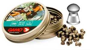

Пули с круглой головной частью (Domed, Round)
3)Разновидности свинцовых пулек
Наиболее универсальные пульки и обладают наименьшим аэродинамическим сопротивлением. Лучше всего подходят для стрельбы на длинные дистанции, и, следовательно, для охоты. Лучшим представителем в России считается Crosman Domed Premier (Crosman Premier), за рубежом также высоко котируются Beeman Ram Jet, Beeman Silver Ace, H&H Baracuda (Haendler& Naterman Baracuda), H&H Fiefd & Target Trophy, RWS Superdome.

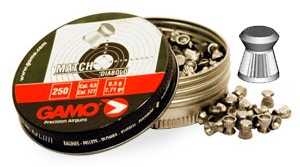

Пули с плоской головной частью (Match, Super Match, Wadcutter)
4)Разновидности свинцовых пулек
Пульки для соревнований. Они сделаны так, чтобы оставлять в бумаге максимально аккуратное отверстие, что важно для подсчета очков, причем по убойности на дистанциях порядка 10 м эти пульки превосходят все остальные. Однако обладают наибольшим аэродинамическим сопротивлением и предназначены для стрельбы на дистанцию 10 м при низких скоростях (до 200 м), и поэтому плохо годятся для стрельбы на большие дистанции. Такие пули теряют скорость значительно быстрее, чем «круглоголовые» или «остроносые» пули, следовательно, траектории их полета иные, чем у «круглоголовых» или «остроносых».
Бесспорным преимуществом плоской головной части является высокая кучность, особенно из стволов с большой крутизной нарезов. Небольшой шаг нарезов (до 35 см) придает матчевой пуле очень высокую скорость осевого вращения. В полете такие пули напоминают волчок, который обладает высочайшей кучностью именно из-за высокой скорости вращения. По матчевым винтовкам с такими нарезам можно отправить, конечно, круглоголовые и остроносые пули, но полетят к цели они уже не так. Круглая и остроносая головка требуют высокого качества изготовления, и если эти головки изначально кривые, то пуля может начать «рыскать», кучность ухудшается. Конечно, брак возможен и при Производстве тупоголовых пуль, но на матчевых пулях эти косяки заметны меньше именно из-за того, что воспроизвести плоскость проще, чем сферическую или конусную поверхности.

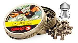

Пули с острой головной частью (Point)
5)Разновидности свинцовых пулек
Обладают наибольшей проникающей способностью и за это иногда используются на охоте. Аэродинамическое сопротивление среднее.
Распространено мнение, что остроносые пульки лучше закругленных, но это неверно: острие может быть не по центру, и пуля полетит мимо, отверстие в бумажной мишени хуже видно стрелку, такая пуля при касательном ударе соскользнет в сторону и, наконец, шоковое действие таких пуль ниже.

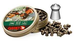

Экспансивные пульки с выемкой в головной части (Hollowpoint, Hunter)
6)Разновидности свинцовых пулек
Имеют углубление в носовой части и поэтому сильно разворачиваются при попадании в цель, за что и считаются охотничьими. Аэродинамическое сопротивление среднее. Однако заметим, что в охотничьих целях могут использоваться круглоголовые пульки с сильно деформируемой головной частью (например, Gamo Hunter) или тяжелые плоскоголовые.
Пули Magnum, Hunter, Domed
Пульки с такой маркировкой чуть более тяжелые, рассчитаны на длинноствольные пистолеты и винтовки, и предназначены для охоты. По форме пули могут бытье закругленной головной частью (Domed), с заостренной головной частью (Point), экспансивные (Hollow Point, Hunter). Для уточнения формы всегда имеется дополнительная маркировка.

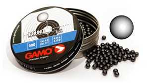

Круглые (Round)
7)Разновидности свинцовых пулек
Круглые свинцовые пули (не путать с шариками ВВ для гладкоствольного пневматического оружия!), как и шарики ВВ, позволяют осуществлять многозарядность, обладают хорошей проникающей способностью (пенетрацией), но закручиваются нарезами, врезаясь в них, и потому стабилизируются в полете. Это позволяет улучшить кучность такого боеприпаса в 3-5 раз по сравнению с ВВ.
Внимание! Название пулек не всегда соответствует типу их головной части! Например: пульки Gamo Magnum называются "magnum", но при этом имеет головную часть типа "pointed", а пульки Gamo Hunter - имеют головную часть "domed".
