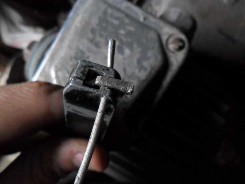

Начал осмотр: вынул магазин, сравнил с фото магазина на сайте и понял, что у магазина отломан и потерян стандартный держатель шариков и вместо него приклеен кусочек проволоки, который функцию держателя не выполняет и магазин просто выплёвывает снаряженные шарики.

Выточил вот такую вот заготовку)
9)Ремонт Gletcher BRT84
Вставил в магазин (примерил), посадив на ось
10)Ремонт Gletcher BRT84
Немного подогнал по размерам
11)Ремонт Gletcher BRT84

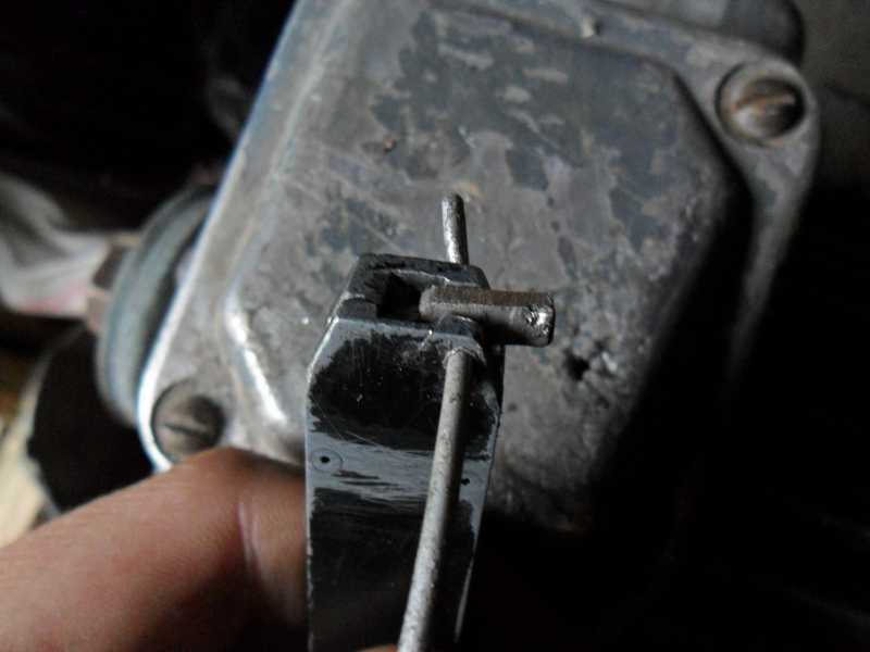

Обрезал лишнее, подогнал ось по длине
12)Ремонт Gletcher BRT84
13)Ремонт Gletcher BRT84
14)Ремонт Gletcher BRT84
Затем ещё немного подогнал размеры надфилем, поставил пружинку по жестче и проверил работоспособность магазина.
Как мне и нужно было, держатель удерживал полный магазин шариков и подавал их при стрельбе, стало быть, ремонт удался)
