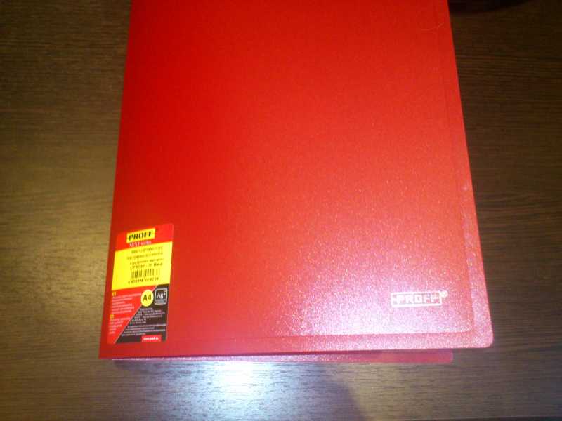

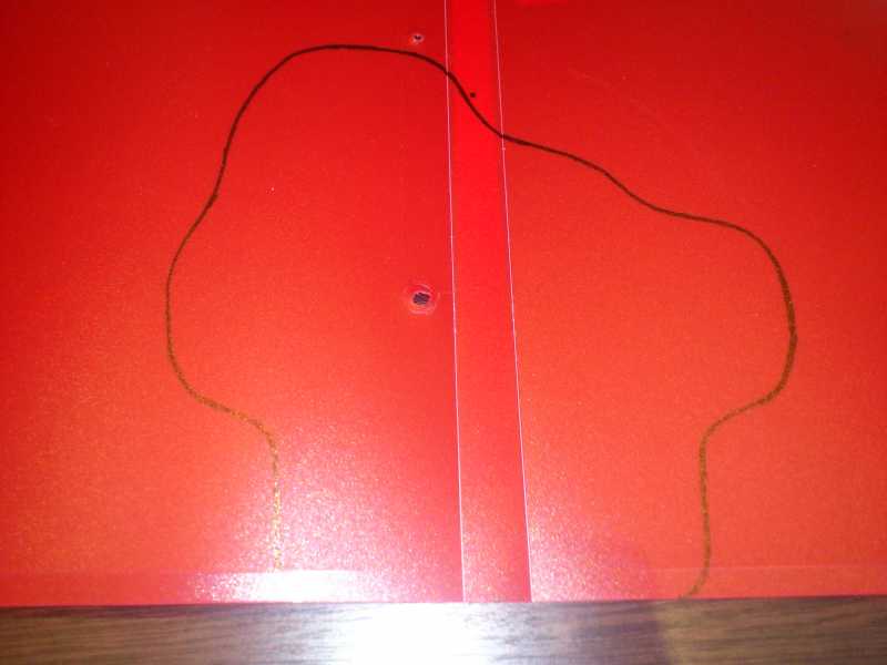

2. Для того чтобы наша будущая кобура держала форму и прослужила долго, нам нужен каркас. Для этого берём любую жёсткую и плотную основу (только не слишком толстую), например картон. Я взял пластиковую папку для бумаг. Избавляемся от креплений для листов внутри папки.
1)Самодельная кобура для пистолета

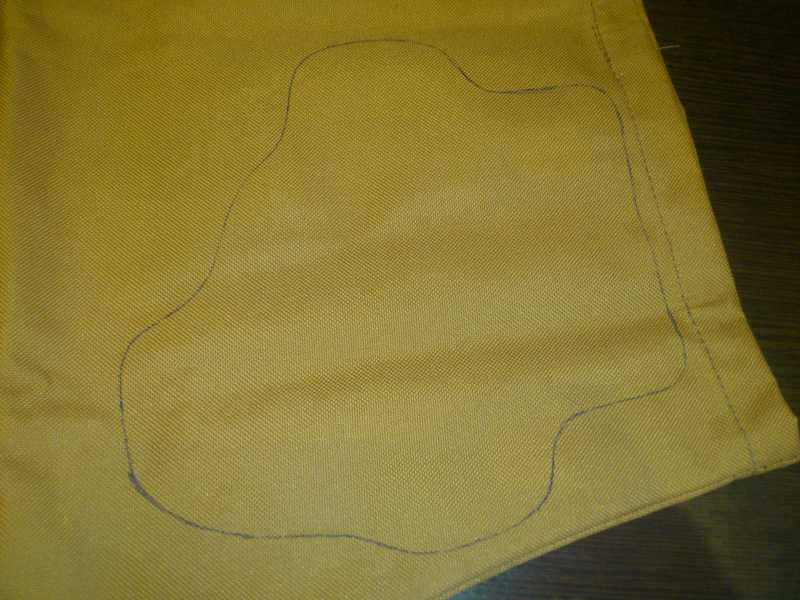

3. Накладываем выкройку, обводим и вырезаем нужную нам форму для будующей кобуры.
2)Самодельная кобура для пистолета

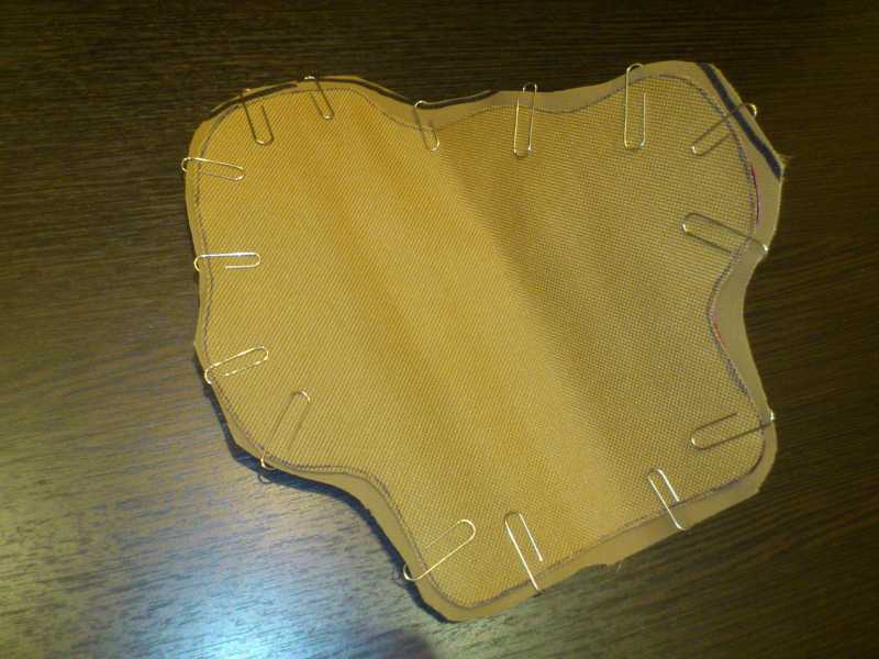

4. Чтобы скрыть каркас кобуры нам будет нужен по возможности жесткий и плотный материал, например кожзам, балонь, и.т.д. Мы также вырезаем его по выкройке, но только уже 2 штуки, так как нам придется их накладывать с обеих сторон каркаса кобуры.
3)Самодельная кобура для пистолета
5. Скрепляем наш сэндвич в виде - материал/каркас/материал. На этом этапе можно оставить края немного с запасом, а потом лишнее срезать.

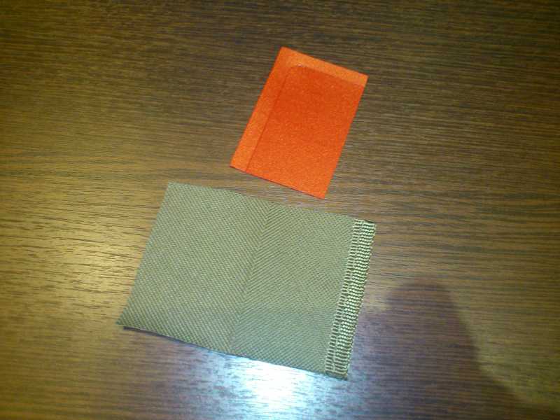

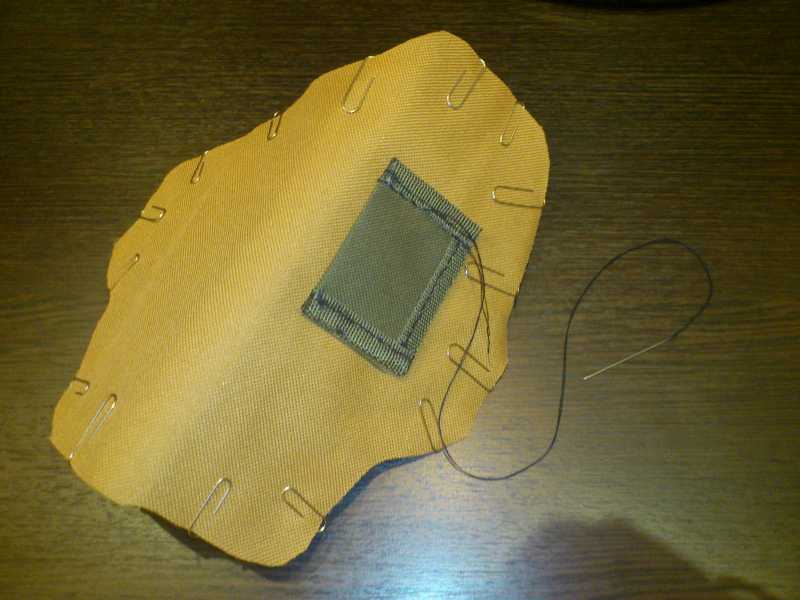

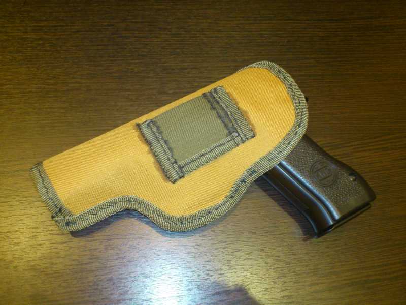

8. Следующим шагом будет нашивка крепления для ремня. Также для придания креплению прочности, берем кусочек того же каркаса и материала, вкладываем кусочек каркаса в вырезанный квадратек материала и зашиваем его со всех сторон.
5)Самодельная кобура для пистолета

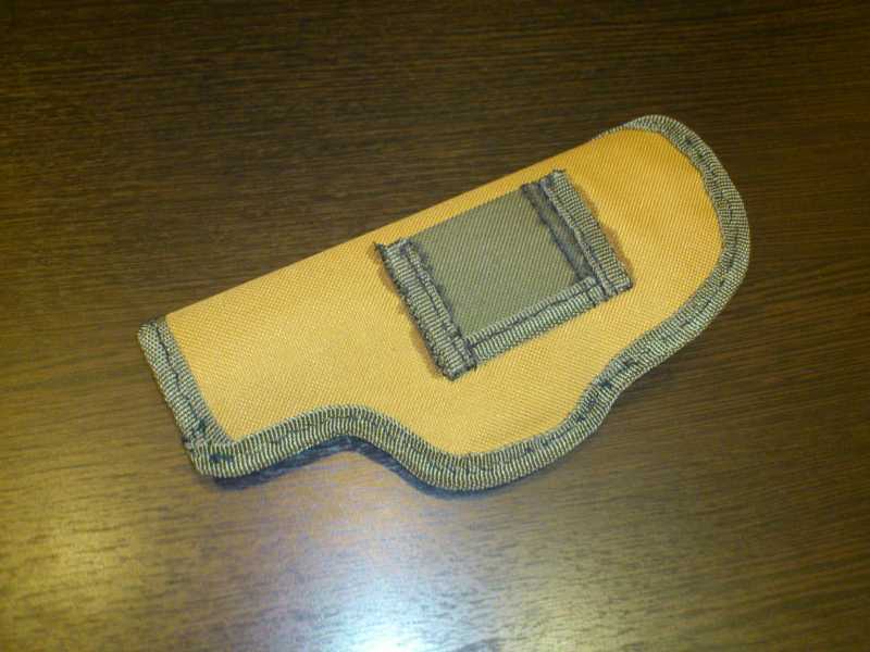

9. После этого пришиваем крепление для ремня к самой кобуре. Только после его нашивки можно будет продолжать дальше, иначе потом пришить крепление будет очень неудобно.
6)Самодельная кобура для пистолета

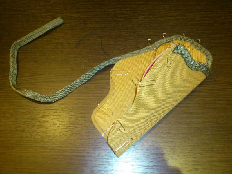

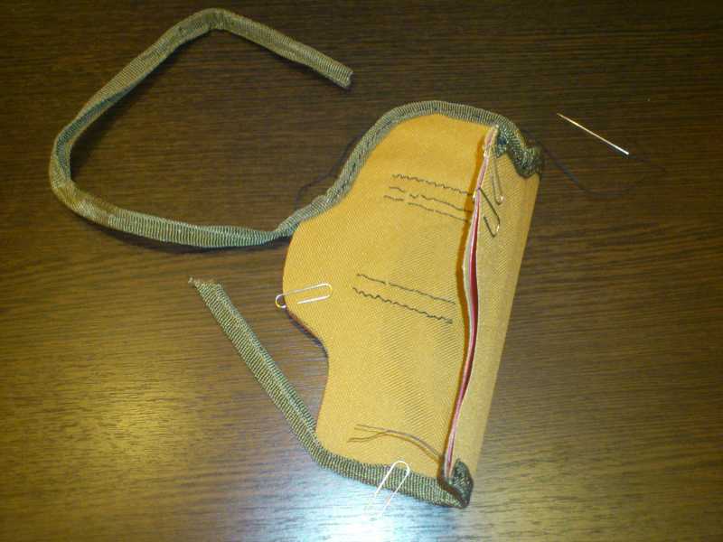

10. Теперь берем тесьму и начинаем пришивать её с того места как на фото, позже станет ясно почему.
7)Самодельная кобура для пистолета
11. Начинаем нашивать тесьму с противоположной стороны кобуры, где у нас будет дуло пистолета.
8)Самодельная кобура для пистолета

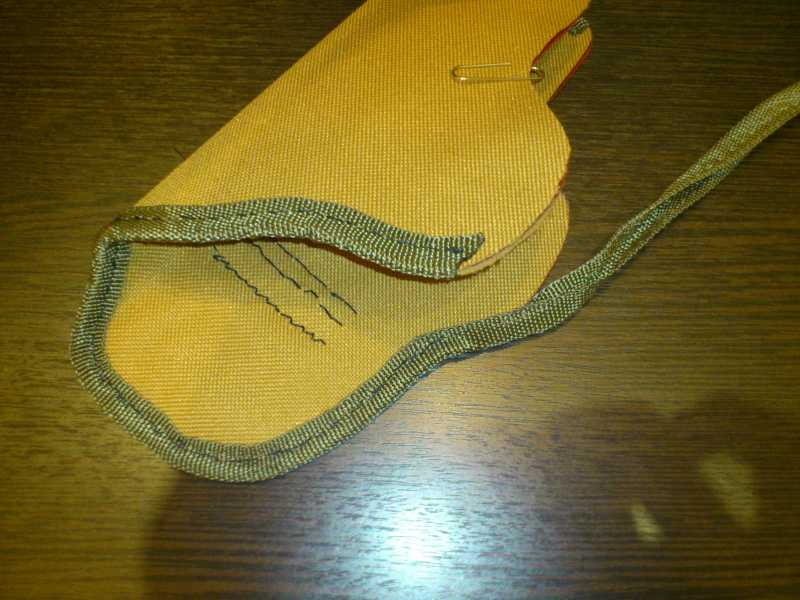

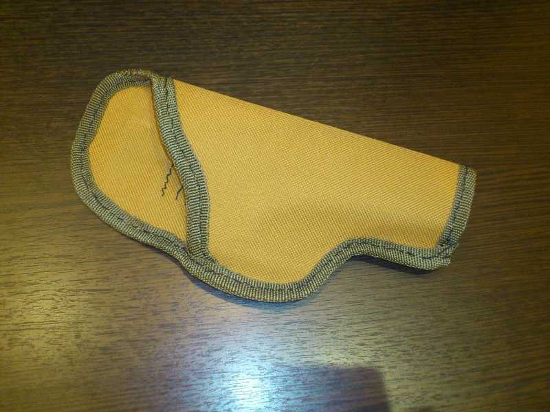

12. Перестаём нашивать тесьму на том месте как на фото.
9)Самодельная кобура для пистолета

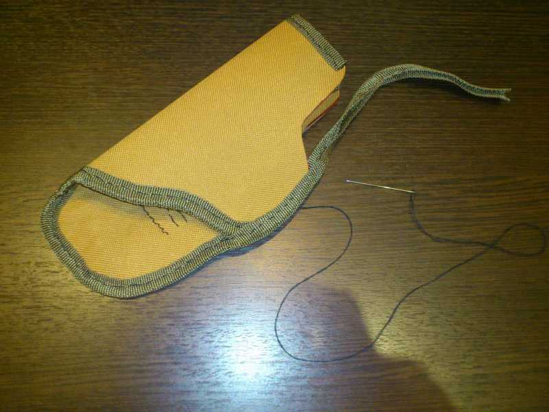

13. После этого сводим края кобуры, обхватываем их тесьмой и сшиваем их вместе, просовывая нитку с иголкой через тесьму, пряча тот конец тесьмы с которого мы начали. И так дальше продолжаем сшивать края тесьмой до конца.
10)Самодельная кобура для пистолета

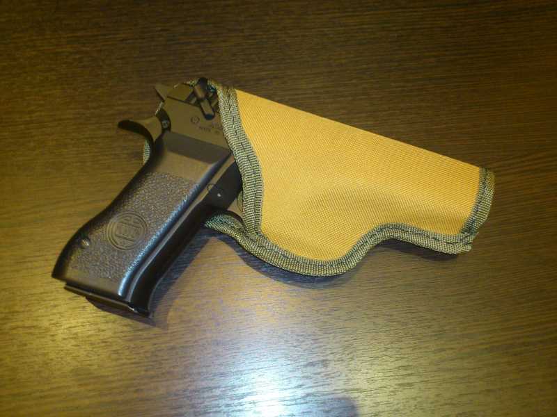

Всё! Наша кобура готова.
11)Самодельная кобура для пистолета
12)Самодельная кобура для пистолета
13)Самодельная кобура для пистолета
14)Самодельная кобура для пистолета
Данная кобура идеально подходит для пистолета Gletcher JRH 941 и для других моделей пистолетов аналогичного размера.
