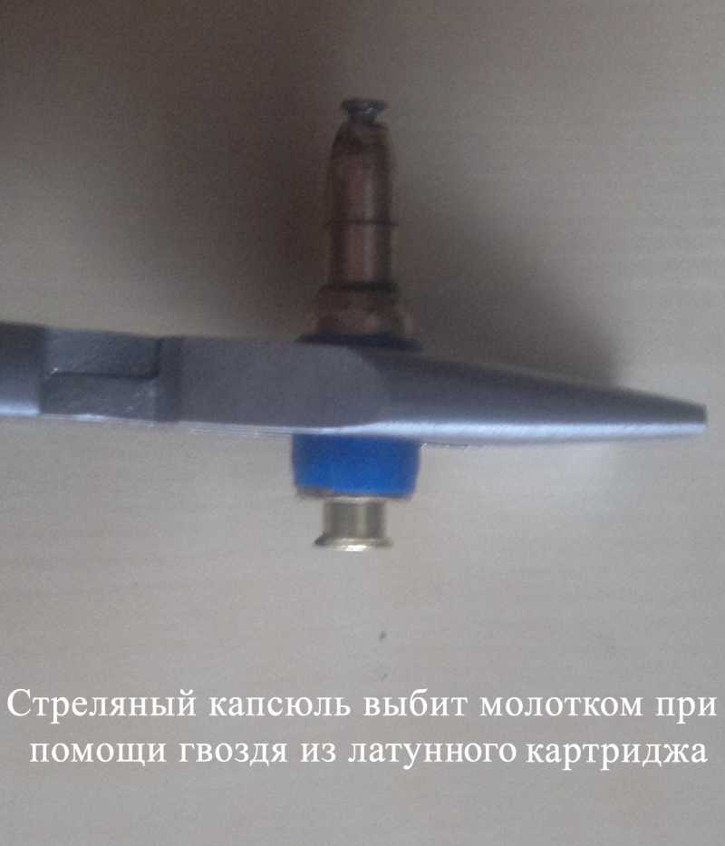

2) Бытовой способ, по принципу «дёшево и сердито». Подходит для всех видов картриджей, вне зависимости есть центральное отверстие или нет. Для осуществления процедуры извлечения помимо картриджа со стреляным капсюлем понадобятся: изолента, молоток, гвоздь и пассатижи. Порядок действий (см. фото):
- обмотать низ картриджа изолентой;
- зажать картридж в пассатижах;
- вставить заранее подобранный по размеру гвоздь в отверстие (или в одно из отверстий, в случае если оно не одно);
- постучать молотком по гвоздю до того момента пока стреляный капсюль не будет выбит. У картриджей без центрального отверстия (а лишь с боковыми), нужно поочерёдно вставлять гвоздь в каждое отверстие и выбивать капсюль не слишком сильными ударами. Это нужно для того, чтобы не деформировать картридж.
