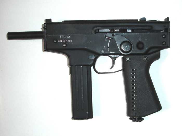

ППА-К «ТиРэкс» представляет собой газобалонный пневматический пистолет с возможностью автоматической стрельбы. Ранее среди пневматического оружия на российском рынке лишь МР-661К «Дрозд» позволял стрелять очередями. Новый пистолет, в отличие от уже упомянутого «Дрозда», не требует дополнительных источников энергии в виде батареек: выстрел и перезарядка происходят за счет давления газа в баллончике. Для стрельбы применяются 12-граммовые баллончики СО2, или же 8-граммовые баллончики с переходником. Стреляет «ТиРэкс» стандартными 4,5 мм шариками для пневматики.
Создан пистолет на основе стреляющего механизма, изобретенного Алексеем Кряжевским, производится он на Златоустовском машиностроительном заводе. Данный стреляющий механизм может быть встроен в различное оружие, в т.ч. ММГ ППШ, АК-74, СВД, МР-38, MG-34 и даже пулемет «Максим». «ТиРэкс» же выполнен в ствольной коробке пистолет-пулемета «Кедр» и имеет достаточно похожий на родственника внешний вид. Дульная энергия у серийного образца – около 3 Дж, однако она может быть повышена до 5-6 Дж, но об этом – ниже.
Осматриваем

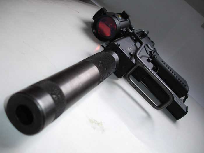

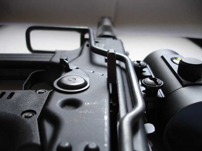

Внешний вид у пистолета весьма приятный, в чем вы сами можете убедиться, глядя на иллюстрации. Как я уже упоминал, пистолет имеет достаточно большое сходство с ПП «Кедр», но копией его назвать сложно. Предохранитель и по совместительству переключатель режимов стрельбы перенесен на левую сторону ствольной коробки. Он имеет три положения: «ПР», «О» и «А». Думаю, смысл этих обозначений объяснять не нужно. Кроме того, пистолет имеет совершенно иную форму мушки, что также отличает его от «Кедра». Рукоятка также имеет несколько другую форму. Обусловлено это тем, что в ней и размещается СО2-баллончик. Внешние металлические поверхности покрыты краской, а не воронением. В базовой модификации пистолета приклад отсутствует.

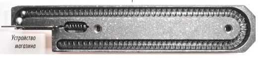

Пластиковый магазин «ТиРэкса» встроен в корпус от магазина «Кедра». Принцип работы магазина можно увидеть на иллюстрации. Шарики размещаются в канале магазина и фиксируются подпружиненной пластиной с отверстием. Заряжаются они по одному, утапливанием их в выходное отверстие канала. Вместимость магазина по паспорту – 25 шариков, но руками можно зарядить только 20 шариков.

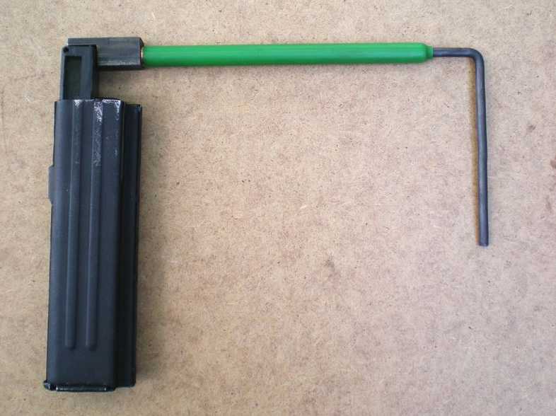

После заряжания 20 шариков усилие для размещения новых становится слишком большим, и утопить шарик пальцем становится достаточно трудно. Поэтому для заряжания последних 5 шариков я использую небольшую отвертку. Если же использовать специальный ускоритель заряжания, то в этот магазин, по словам обладателей данного ускорителя, можно зарядить до 35 шариков. Однозначное достоинство магазина – большая вместимость при небольших габаритах. Недостатком его конструкции можно назвать ничем не зафиксированную пятку: защелка, которая ее фиксирует в магазинах «Кедра», ПКСК и «Есаула», в магазине «ТиРэкса» отсутствует.

Пистолет производится в Златоусте и продается без каких-либо дополнительных аксессуаров. Однако есть в Ленинградской области такая компания «Сагиттариус», которая, собственно, и разработала описанный выше стреляющий механизм, используемый в пистолете «ТиРэкс». Эта компания производит для «ТиРэкса» весьма любопытные аксессуары. Например, имитатор глушителя, который значительно преображает внешний вид пистолета. Псевдоглушитель никаких функций не выполняет, но под ним можно замаскировать удлиненный ствол, который повышает дульную энергию пистолета до 5-6 Дж. Этот ствол также производится ООО «Сагиттариус».

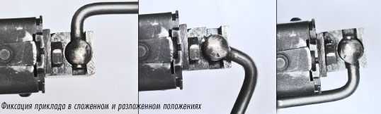

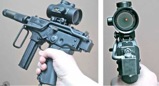

Другой дополнительный аксессуар – приклад. Причем, приклад складной. И не просто складной, а еще и весьма удобный. В моем пистолете он складывается на левую сторону, хотя существуют модификации, которые складываются и на правую. Приклад хорошо фиксируется как в разложенном, так и в сложенном положении. Конструкция крайне простая, но, на мой взгляд, весьма удачная. Принцип фиксации виден на иллюстрациях: подпружиненный по вертикальной оси приклад в сложенном и разложенном положении попадает в один из двух боковых пазов. На мой взгляд, такой приклад отлично подошел бы и для «Есаула».
7)ТиРэкс
Мой экземпляр «ТиРэкса» также оборудован планкой для установки коллиматорного прицела. Закреплена она на крышке ствольной коробки. Открытые прицельные приспособления «ТиРэкса» рассчитаны на стрельбу с вытянутых рук, целиться с их помощью при стрельбе с прикладом довольно трудно, т.к. прорезь целика оказывается у самого глаза. Установка коллиматорного прицела решает эту проблему – с ним удобнее целиться и с вытянутых рук, и при стрельбе с упором в плечо. Вообще, крышка ствольной коробки – не самое удачное место для установки прицела, т.к. она может несколько смещаться при стрельбе, особенно, если на ней закреплено что-то тяжелое. Но, опять же, в случае с пневматикой это вполне допустимо – не те дистанции.

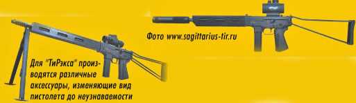

Также для «ТиРэкса» выпускаются различные декоративные комплекты, придающие пистолету вид другого оружия. Например, удлиненное цевье и рамочный приклад, которые изменяют его внешний вид до неузнаваемости. Все эти комплектующие превращают пистолет в своеобразный конструктор, позволяющий менять не только внешний вид, но и ТТХ.
