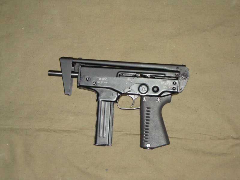

Пневматический пистолет ТиРэкс ППА-К-01
Ну, вот я и счастливый обладатель пневматического пистолет пулемета ТиРэкс ППА-К-01 (вариант со складным прикладом) Модель противоречивая. Нареканий к ней, если почитать много. Но брал ее осознанно. Ведь когда легко не интересно).  Опят же есть вероятность, что они скора, исчезнут с рынка. Уже сейчас за обычный ППА-К некоторые барыги просят 15ть штук.  В общем, поразмыслив, я пришел к выводу, надо брать. К тому же давно положил на него глаз.
Что можно сказать по модели в целом? В целом пристойная. Легкая и почти такая же удобная, как и боевой оригинал. О нем я уже писал как-то. Но это уже совсем другая статья.

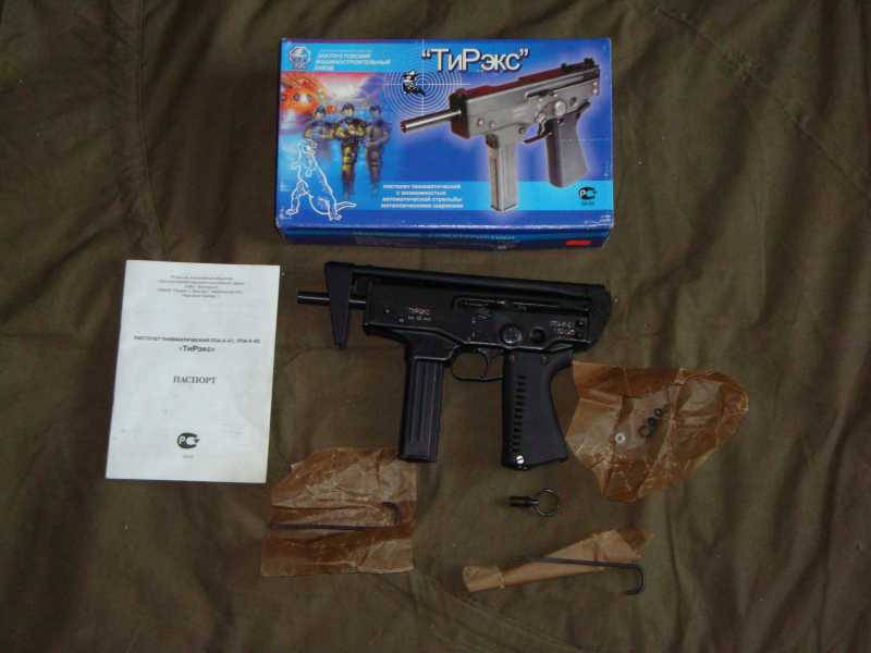

Начнем с комплектации. И так в комплект поставке входят:
Сам пистолет и магазин к нему
Кольца 8х11, 4х7
Элемент запорный
Шайба

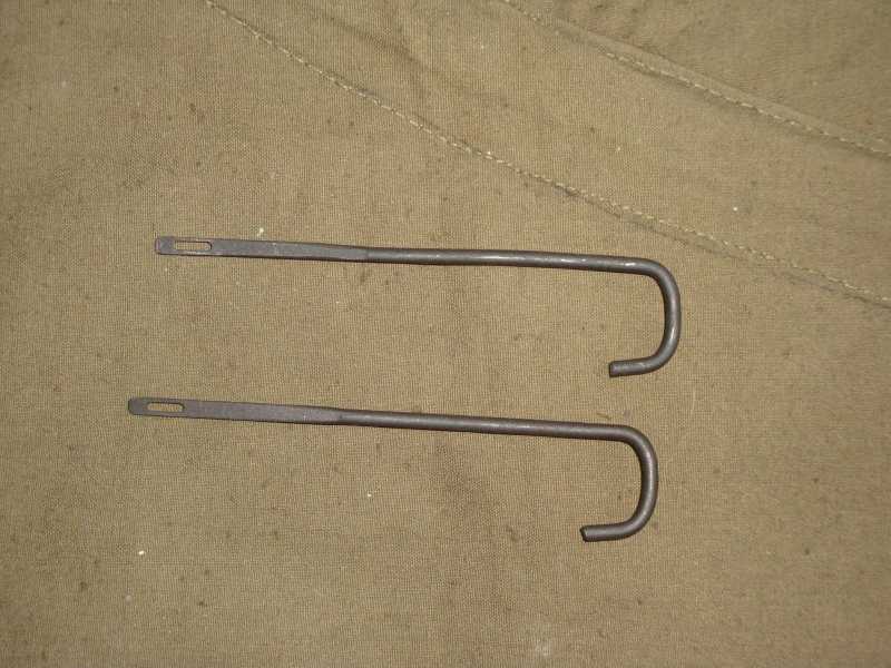

Шомпол (в моем случае их было два)
Паспорт

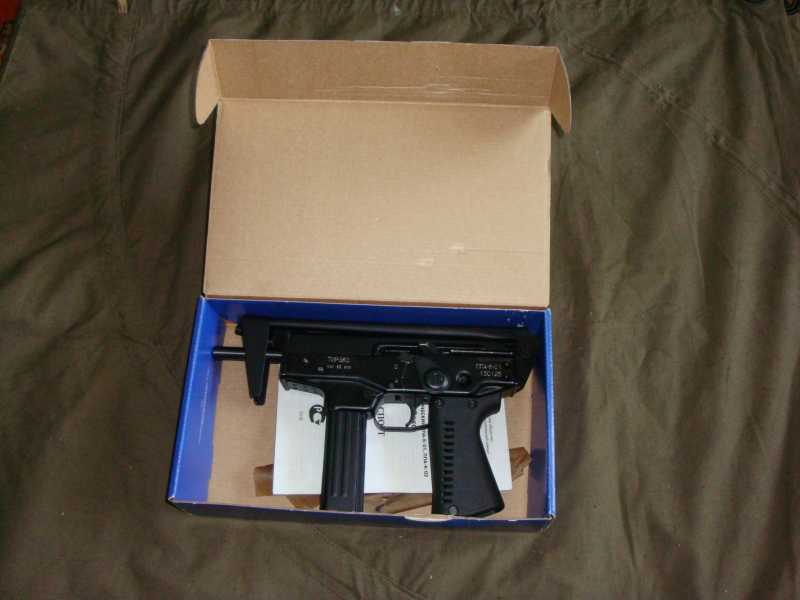

Коробка в комплект поставке как видно не входит, но подразумевается.  По крайней мере, моя модель оказалась в ней
Кстати о коробке.
1)ТиРэкс ППА-К-01 глазами владельца
Оформлена красочна. Напоминает дешевую детскую игрушку китайского производства. Честно сказать увидь я такую в детском мире решил бы, что очередная пищалка для детей от 3-7 ми.
Открываем ее и
2)ТиРэкс ППА-К-01 глазами владельца
и понимаем, что это далеко не пищалка.  Вид внушает уважение.  Смотрится очень достойно.  Есть в это какой-то извращенный прикол. В детской коробке совсем такой не детский шарамет
3)ТиРэкс ППА-К-01 глазами владельца
Собственно комплектация.
4)ТиРэкс ППА-К-01 глазами владельца
Как я уже писал пара в место одного шомпола.  Что очень к стати. Один явно дослали к моему ММГ КЕДРа)

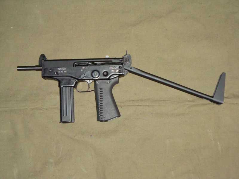

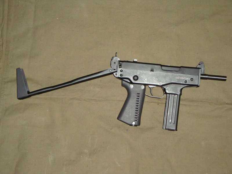

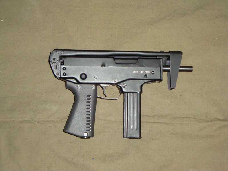

А теперь собственно сам ПП
5)ТиРэкс ППА-К-01 глазами владельца
6)ТиРэкс ППА-К-01 глазами владельца
7)ТиРэкс ППА-К-01 глазами владельца
8)ТиРэкс ППА-К-01 глазами владельца

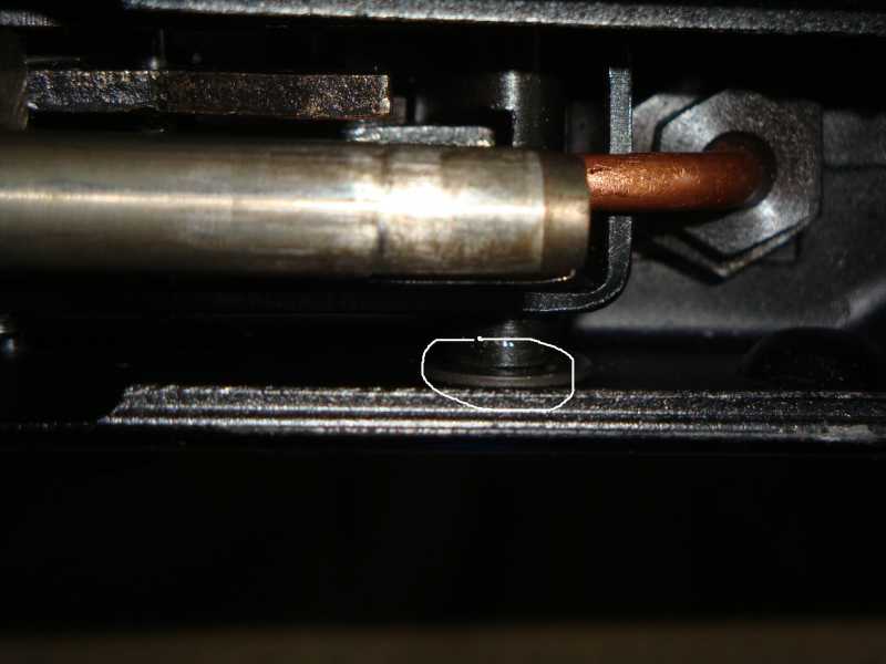

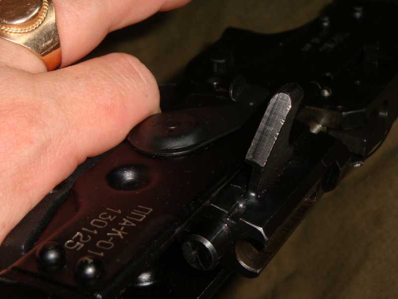

На первом же баллоне у меня вылетела стопорная шайба переводчика огня. Видно она была плохо закреплена. И мое баловство с ним доконало ее.
9)ТиРэкс ППА-К-01 глазами владельца
Расположена она вот тут. И вставляется легко и просто по пазу. Для ее постановке я выполнил не полную разборку и, воспользовавшись хирургическим зажимом (третьей рукой) загнал ее в паз.

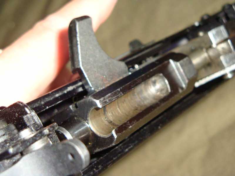

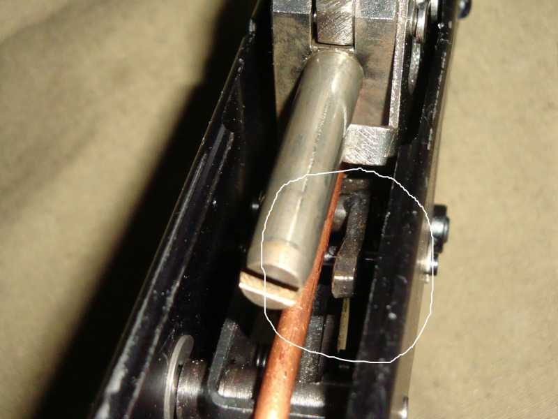

Теперь пора вернуть затвор на место. И тут не стоит прилагать силу. После постановки затвора на направляющую он не хочет идти в перед.
10)ТиРэкс ППА-К-01 глазами владельца
Просто он упирается в тягу.
11)ТиРэкс ППА-К-01 глазами владельца
Нажимаем на спуск и затвор сам падает на место.

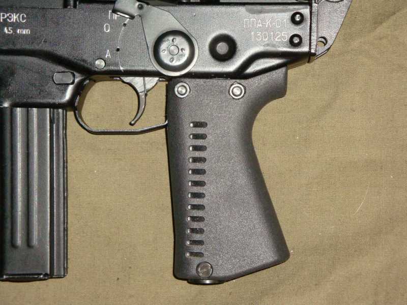

Есть еще один минус, который не влияет на боевее характеристики, но визуально не приятен.
13)ТиРэкс ППА-К-01 глазами владельца
Рукоять крепится двумя винтами и с низу стянута третьим. И имеет явно выраженный люфт. Частично это можно убрать, просто поджав их по сильней. Так же на рукоять явно просится четвертый винт.
14)ТиРэкс ППА-К-01 глазами владельца

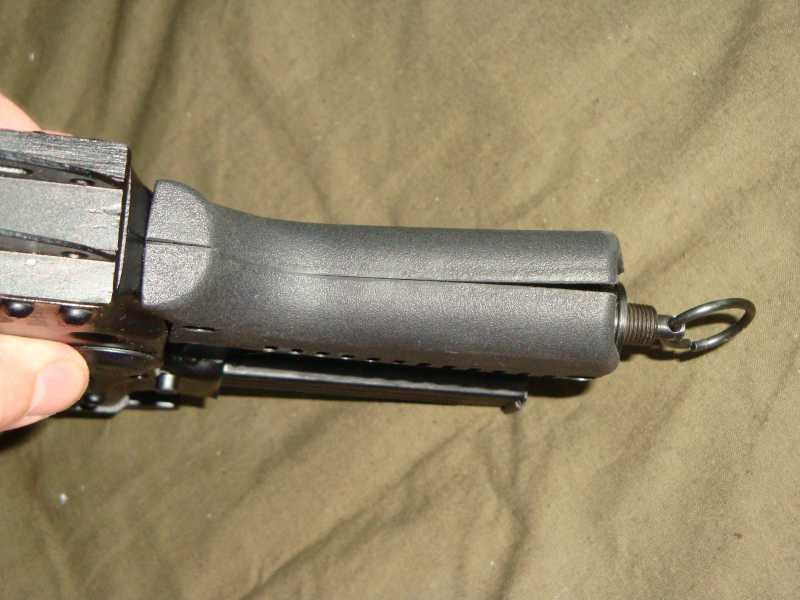

Приклад от боевого в верху Тирекс
30)ТиРэкс ППА-К-01 глазами владельца
