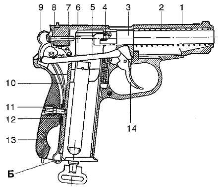

Устройство:
1)ТТХ пневматического пистолета Макарова МР 654К
Схема пистолета МР-654К
1 - затвор; 2 - пружина возвратная; 3 - рамка со стволом; 4 - прокладка ствола; 5 - тяга с рычагом взвода; 6 - магазин; 7 - шептало; 8 - ударник; 9 - курок; 10 - пружина боевая; 11 - винт рукоятки; 12 - задвижка; 13 - рукоятка; 14 - круючок спусковой; Б - защелка магазина.

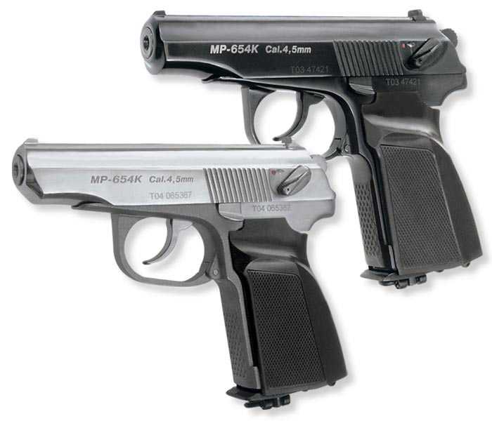

ТХ пистолета МР 654 К (Технические характеристики)
Внешний вид аналогичен пистолету Макарова модели ПММ. Пневматический СО2-пистолет оснащен стальным нарезным стволом калибра 4,5 мм длиной 101 мм. Стрельба производится только стальными шариками ВВ. Начальная скорость шарика — от 70 до 110 м/c, что определяет довольно низкую энергию шарика, малую дальность его полета, крутизну траектории. Ударно-спусковой механизм с открытым курком позволяет вести стрельбу самовзводом и с предварительным взводом курка. Характер спуска при самовзводе длинный, не ровный. Усилие спуска при самовзводе — около 5 кг, с предварительным взводом — 2,5 кг.
Магазин пистолета вставляется в рукоятку. Магазин объединяет в себе дозатор, баллон СО2 с прижимным винтом и постоянный 13-зарядный магазин с подпружиненным подавателем. Подача шариков надежная при любом положении пистолета. В пистолете можно использовать 12 грамовые баллоны СО2 и, при помощи переходника поставляемого в комплекте с пистолетом, 8 граммовые бытовые баллоны.
Мушка неподвижная, целик регулируется по горизонту (выколоткой). Короткая прицельная линия, тонкая мушка и относительно широкая прорезь целика затрудняет точное прицеливание. Неавтоматический флажковый предохранитель расположен на левой стороне кожуха над рукояткой и разобщает ударник и курок. Если курок взведен, то при переводе флажка в положение предохранения происходит безопасное снятие курка с боевого взвода. Кожух-затвор можно передергивать, взводя курок, но на подачу шариков это не влияет.
В продаже встречаются пистолеты с разной формой дульной части кожуха-затвора подобной: ПМ, ИЖ-71, ИЖ-79. Пистолет полностью изготовлен из оружейной стали. Цвет корпуса — черное оксидирование или белое никелирование. Вес — 725 граммов. Слабым местом пистолета является узел дозатора, в частности, плохое качество и недолговечность уплотнителей, металлическая стружка внутри камеры дозатора, неудачная конструкция уплотнения под гайкой штока клапана. С весны 1999 года конструкция дозатора была доработана и работа дозатора вызывает немного меньше нареканий (МР-654К-02).
_______________________________________________________________________________
Итак, это то что предоставляет нам интернет, а теперь, я выражу свое личное мнение по-поводу этого оружия: в статье сказано то, что скорость полета пули от 70 до 110 м/с, уважаемые пользователи, это полнейший бред, скорость пули у этого пистолета намного больше 70 м/с. Лично у моей модели Ижевского "Макара" пули летают гораздо быстрее, и пробивная способность далеко не слабая, т.к. стрелял по металлическому листу толщиной в 2мм, результат: вмятины на 1мм 100%. Или еще один пример, стрелял в боковые стекла автомобился, пуля прошила оба стекла навылет,оставив ровную дырку в обоих стеклах.  И после этого народ будет говорить о слабой пробивной способности? Я так не считаю, лично пока мне самому не доведется увидеть то, что пневматический "Макаров" настолько слаб, я не поверю в это. Я приводил в пример только свою модель, которая не подлежала какому-либо внутреннему апгрейду.
