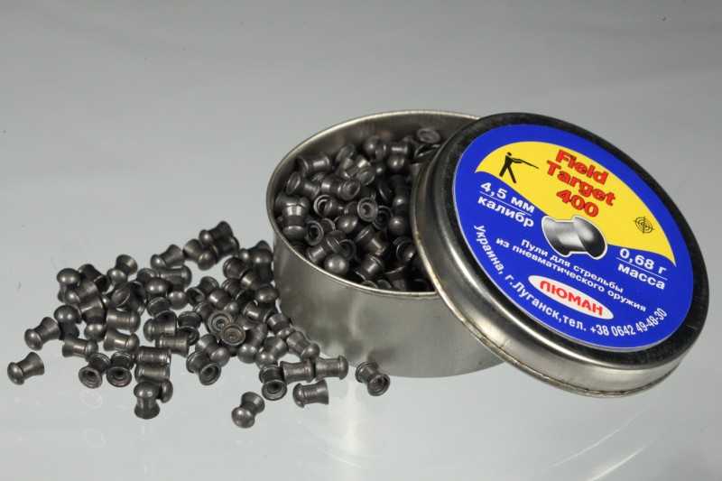

2. Дальше идут пули Люман фт 0.68гр
5)Выбор пуль (domed)
Достаточно мягкие пули ,у меня хорошо летели из ижевских стволов.

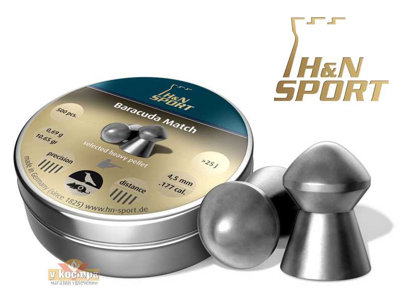

3. Пули H&N Barracuda match 0.69гр
6)Выбор пуль (domed)
Достаточно твердые пули ,у меня отлично полетели из винтовки Benjamin Marauder PCP.

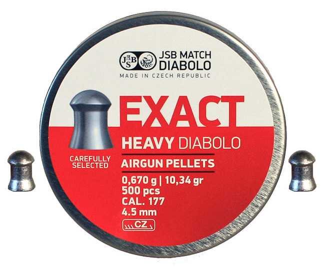

4. JSB Exact heavy 0.68гр
7)Выбор пуль (domed)
Самые точные ,самые качественные пули ,которые я встречал ,стреляю только ими.
