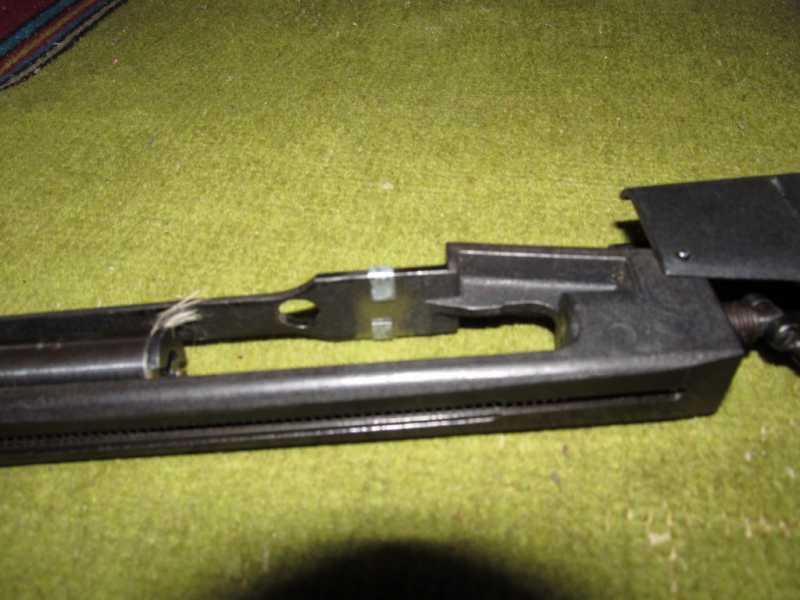

Первый и присущий всем экземплярам-болтание магазина в рукоятке. Это приводит к неплотному прилеганию магазина к стволу, перекосу магазина и, соответственно нарушению соосности. И просто неприятно. Как лечить? Лечится распиранием пластиковой крышки магазина. Для наиболее лучшего лечения сего недуга и, попутно, прижима магазина к прокладке ствола, нужно снять заднюю крышку корпуса и посмотреть как встает магазин, в какие стороны болтается и где нужно подложить под крышку магазина, чтоб распереть.

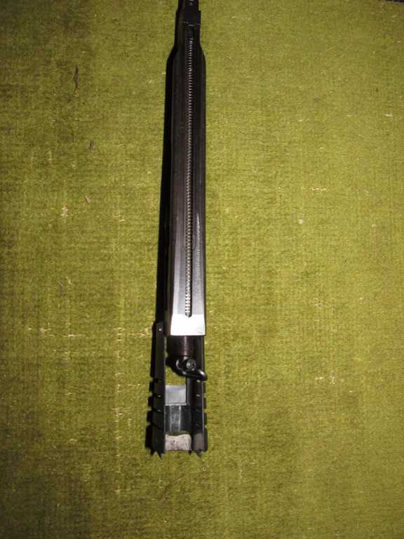

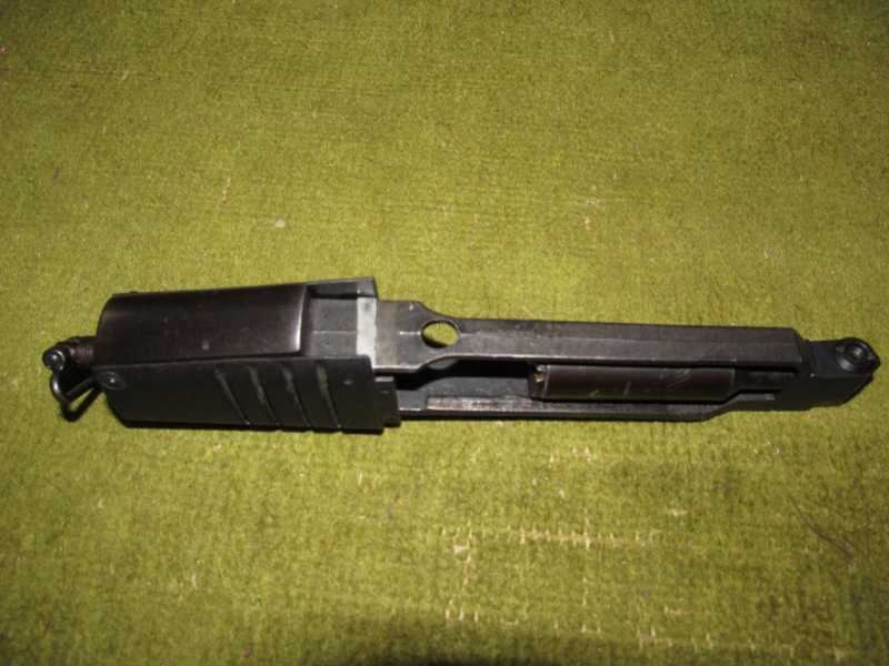

На моем экземпляре, для устранения поперечной болтанки я закрепил металличческую пластину на заднюю часть рамки магазина. Для начала намотал изоленты и методом примерки подогнал толщину подкладки. Затем, срезав изоленту замерил. Получилось около 1мм с каждой стороны. После взял направляющую для металлопрофиля (он как раз толщиной в 1мм) и вырезал пластинку нужной длины и шириной 5мм. Тонкими плоскогубцами загнул по форме рамки, но чуть меньшей ширины. И через узкую часть натянул на нужное место и поджал пласканками торчащие края. Держится намертво без всякого клея и прочих фиксаторов, но это уже на усмотрение каждого, можно и приклеить.

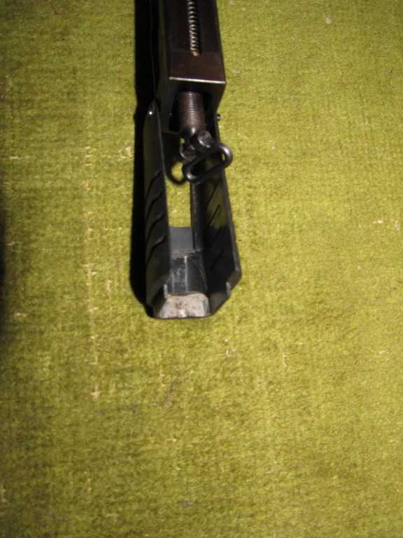

Для устранения продольной болтанки-на пластиковой крышке магазина изнутри намазал холодной сварки. После высыхания методом примерки и обработкой надфилем подогнал нужную толщину.
Теперь магазин встает на свое место с небольшим усилием и не болтается ни в какую сторону. К тому же стал более плотно прилегать к прокладке ствола.

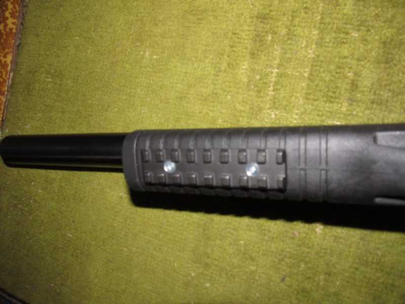

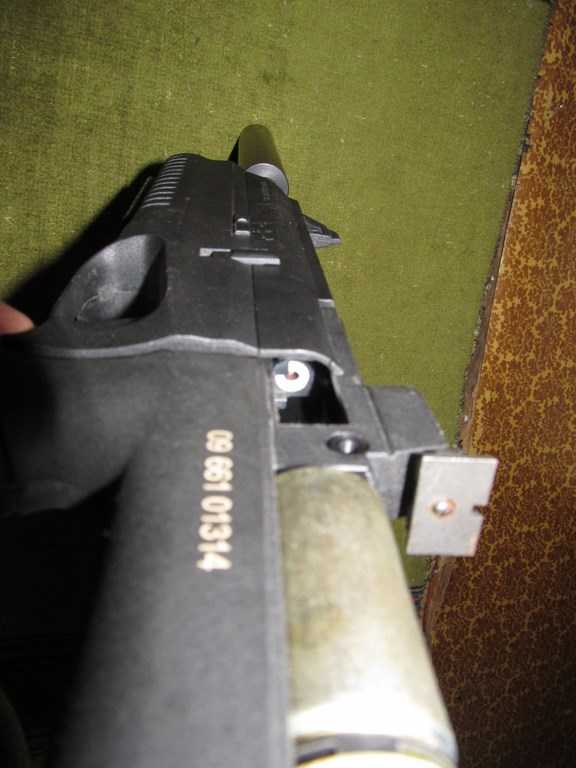

В качестве улучшения функциональности и внешнего вида, можно прикрепить планку Вивер под батарейный отсек. Я взял планку от револьвера ASG, по линии спайки половинок корпуса сделал разметку по отверстиям в планке, сделал отверстия 2,5мм и нарезал резьбу М3. Затем высверли в на планке отверстия под потайные винты и прикрутил к корпусу пистолета. Для лучшей фиксации можно смазать винты клеем или холодной сваркой, но у меня и так хорошо держится. Установил на планку лазерный прицел и тактическую рукоятку. Далее в планах поставить трехстороннюю планку Вивер на место штатной ласточкин хвост по всей длине от мушки до целика.

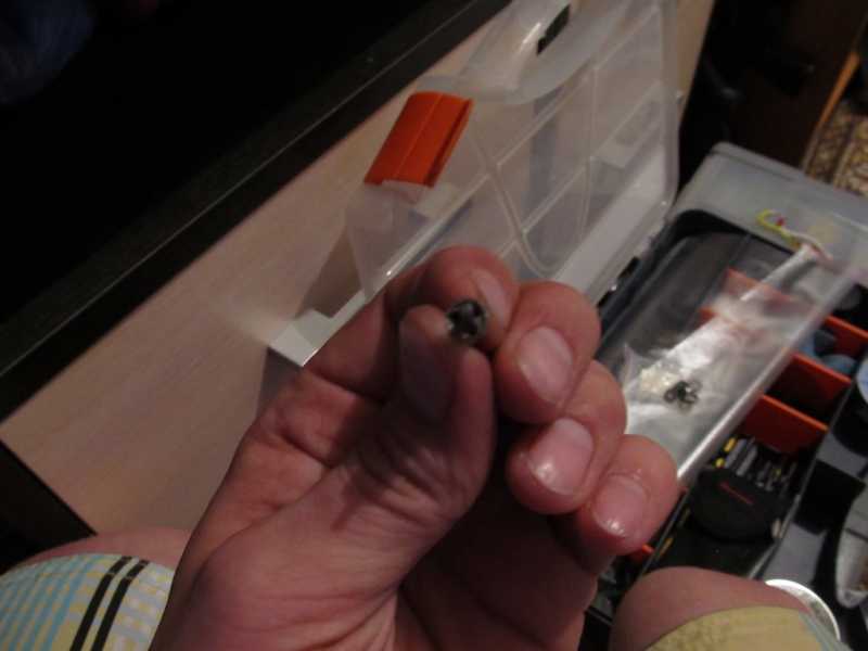

Для регулировки мощности можно высверлить отверстие винта регулировки соленоида. Находиться на правой стороне корпуса, маленькое круглое углубление. Высверливать нужно аккуратно и на малых оборотах, чтоб не повредить пластиковый винтик. Отверстие я закрыл, чтоб избежать попадания мусора внутрь, пластиковой мебельной заглушкой.
