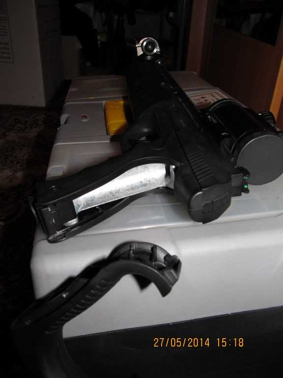

Этот пистолет я выбрал довольно давно. Но приобрести смог в комплектации 3Х только в январе. Посему лежал в шкафу до потепления. Итак начнем.

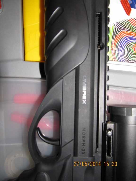

Корпус самого пистолета и обвес, за исключением фальшствола изготовлены из добротного, приятного на ощуп и ударопрочного пластика.
Пистолет стреляет исключительно самовзводом. Источник энергии-12гр. балончик СО2, который помещается в рукоять путем снятия задней крышки. Магазин рассчитан на 30 стальных шариков и расположен с лева от ствола.

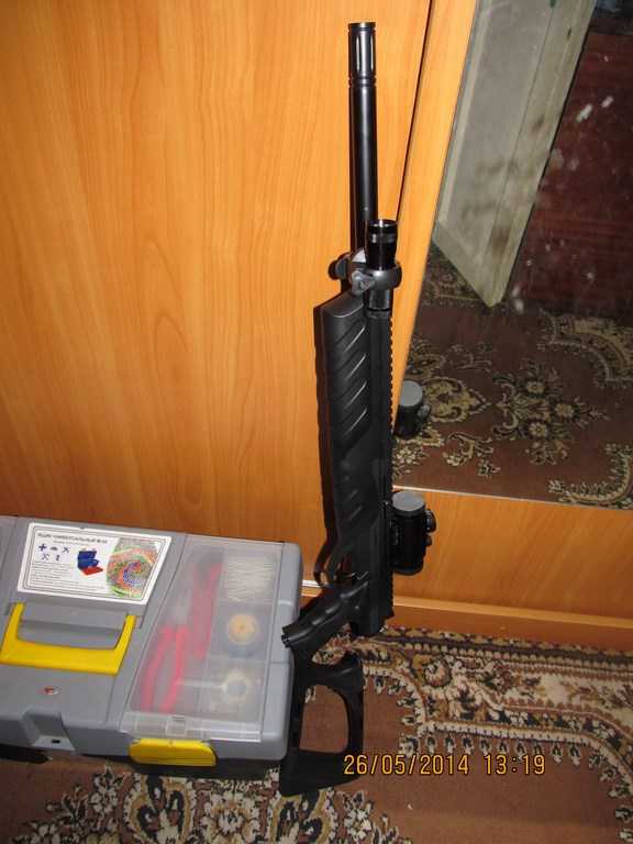

Ствол стальной гладкий длиной 180мм, если верить паспорту, сам еще не разбирал. С установленным удлинителем-300мм.
Имеется предохранитель. На задней части корпуса за заглушкой есть винт, который регулирует подачу газа и, соответственно мощность выстрела. Скорость шарика, заявленная производителем, с длинным стволом 185 м/с, с коротким 150 м/с. Свои замеры не делал, т.к. нет хрона. Но жестяную банку из под консервов с 10м пробивает на вылет.

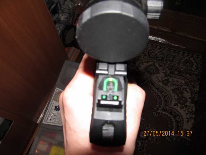

Прицельные приспособления: на данной модели мушка не регулируется, а целик только в горизонтальной плоскости. Мой пистолет бьет в цель и без пристрелки, изготовитель постарался.  Так что, для любителей пострелять с дистанции более 10м лучше установить калиматорный или оптический прицел.
На корпусе пистолета имеются две планки пикатини. Одна расположена на корпусе пистолета сверху по всей длине, а вторая под стволом, но доступна только в режиме пистолета или карабина.
