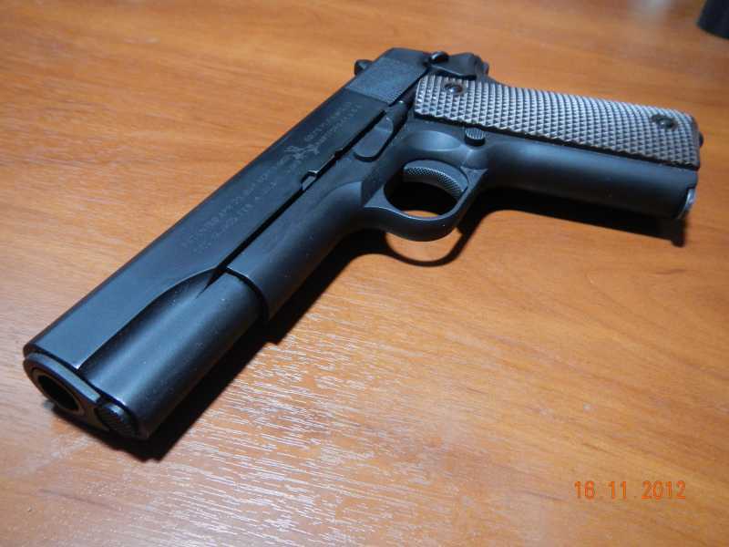

Сколько себя помню, всегда восхищался простотой конструкции и лаконичностью форм Кольта 1911. Став обладателем Кольта от Глетчер был рад по уши - вертел, щёлкал, стрелял. Со временем ощущение эйфории угасало, так как все плюсы данного пистолета омрачали краска с "блёсками" и масса надписей, которые уродовали замечательную вещь. Попытки стереть надписи или частично их закрасить не давали должного результата, только ухудшая внешний вид пистолета. Â конце концов, когда терять было уже нечего, начались эксперименты с покраской и гравировкой аутентичных надписей.
Гравировку нанесли твердотельным лазером в фирме, занимающейся изготовлением рекламной продукции и печатей. Удовольствие стоило 1000 рублей. Если появится желание проделать то же со своим пистолетом, сперва удалите всю краску и отшлифуйте изделие (при желании можно и отполировать, только не понятно, есть ли в этом необходимость).

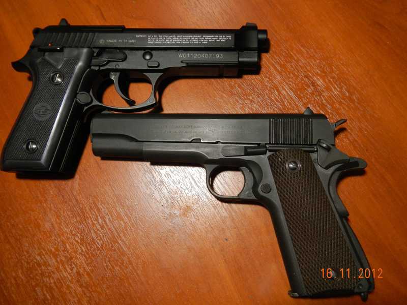

Результат покраски удовлетворил на все  100%, исчезли надписи и блёстки заводской краски, цвет стал глубоким, очень похожим на воронение, краска держится прочно, не отстаёт и не царапается.
