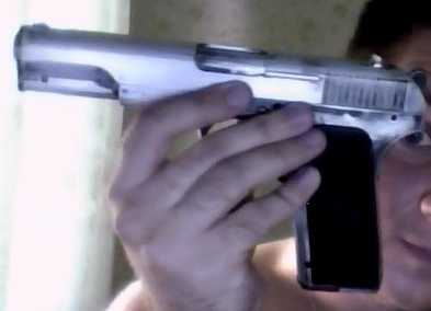

2 - зашкуривание деталей. тут лучше снала зашкурить одну часть (например затвор), ее заворонить, и потом уже работать со второй частью - рукоятка, корпус...с ТТ получилось примерно так (я зашкурил его сразу и полностью, не имея опыта. потом пришлось вторую часть заново -  чтобы снять оксидную пленку, для лучшего эффекта) :
отправлял другу, так что за содержание не докапывайтесьфото отсылал другу, была радость от проделанной работы, так что не докапывайтесь!!!)

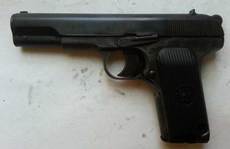

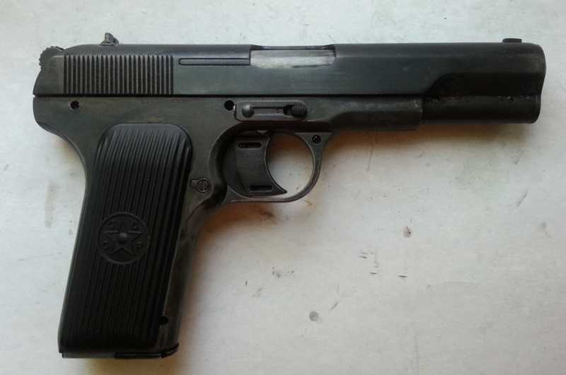

с первого раза деталь скорее немного потемнеет, поэтому, для нужного результата повторяем пункты 4, 5, 6 ,7, 8, 9 еще раз 5. только тогда будет конечный результат. у меня получилось вот так:
