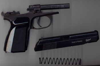

- Разобрать пистолет, оттянув спусковую скобу и оттянув на себя затвор, поднять его вверх.
- Âытащить магазин
- Засунуть пулю в "патронник" (начало ствола, где нет нарезки)
- Убедиться, что в магазине есть балон, но нет пуль, засунуть его обратно
- Собрать пистолет обратно
Долго, но эффектвно. Таким образом можно стрелять пулей Gamo Magnum или чем-нибудь еще. Проверено.
