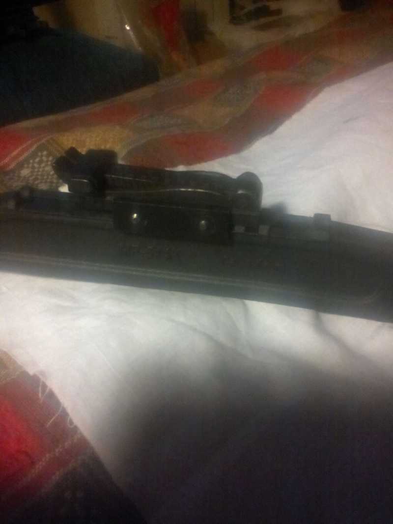

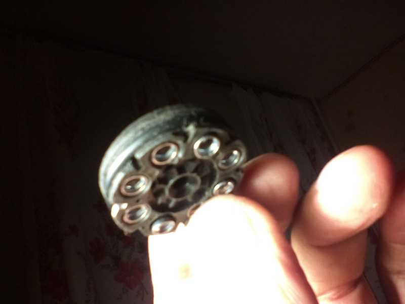

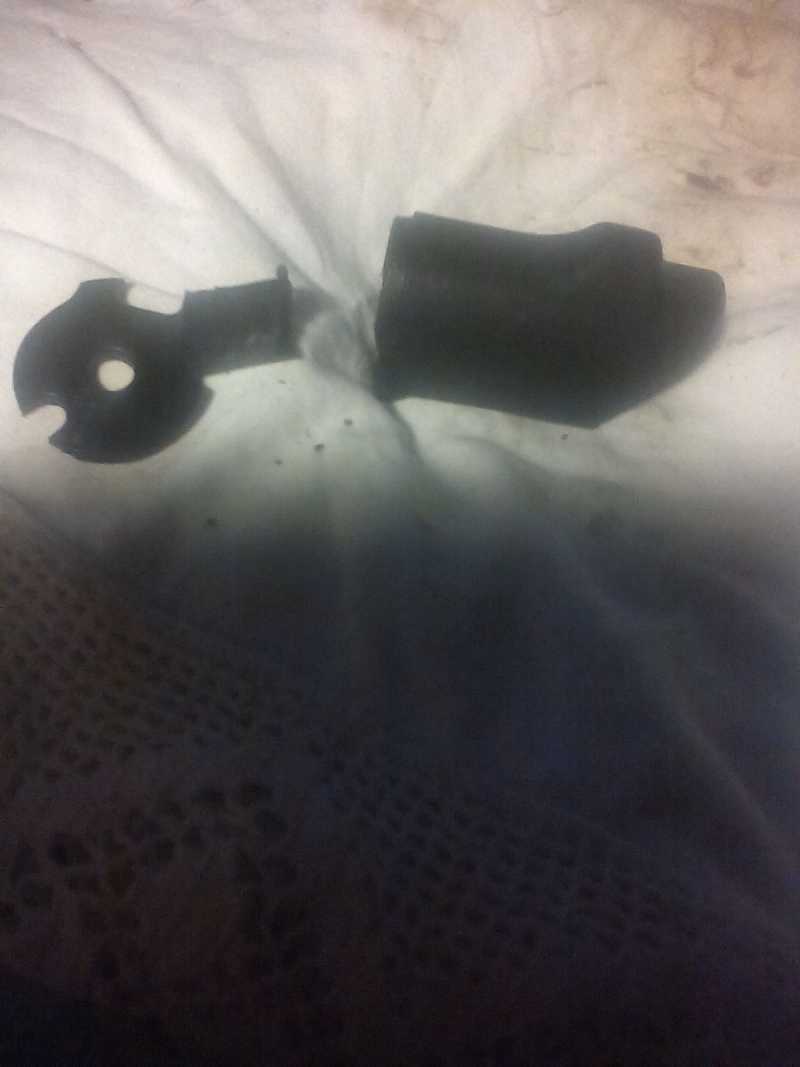

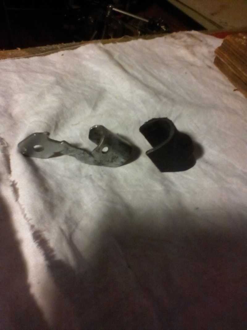

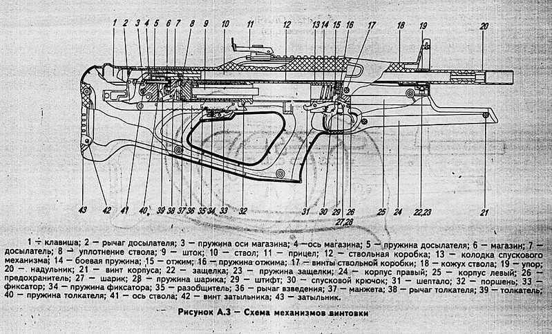

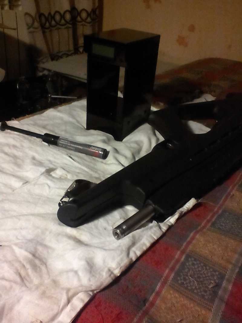

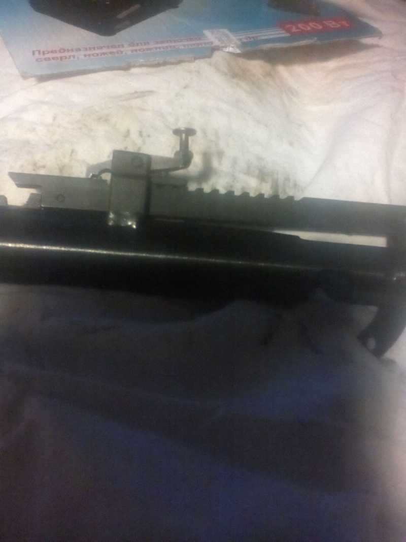

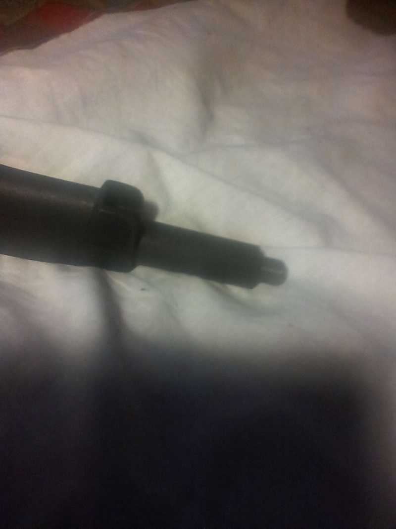

Купил Крокодила!.Пока зима, делать дома нечего, занимаюсь апгрейдом этого зверя. Он для этого занятия и придуман. Вторую неделю довожу до ума. Досылатель сделал новый, потолще.Расширил отверстия под пульки в барабанах,хочу по периметру снаруже пропилить и натянуть резинку чтоб пульки не вываливались примерно как на Хатсане 44-10. Клипсы под шаровидные свинцовые пульки переделывать не пришлось,новый толкатель в них входит свободно. Перепуск в стволе увеличил до 3,5 мм..Заменил тугую пружинку в миханизме прокрутки барабана на лёгкую с авторучки.Трубку-надульника, для зажатия разрезной втулки удержания ствола в закрытом положении укоротил,так что бы была видна резьба на стволе примерно на 1,5 см, что бы потом туда навинчивать глушитель Сделал приспособы для крепления ремня на первом винте стягивания половинок приклада и на верхнем винте в затыльнике, который под резинкой затыльника. обточил острые рёбра на спусковом крючке, заменил пружинку на кнопке предохранителя на короче.. боевую пружину на ГП пока не менял,Обточил шпильку-упор рычага досылателя, за счёт сего подаватель сделал на 1 мм длинее, главное чтоб он не выступал в отсек для клипсы-барабана, Пульки надо покупать тоже короткие, чтоб не выступали за пределы магазинчика и не мешали его проварачивания.Целик заменил на целик с СВМ,через переходник, для чего по бокам целика проточил дорожки для зажатия переходника к нему и на ласточкин хвостСтарую мушку срезал, буде думать чем её заменить. Сделал кнопку на трещётку и вывел её наружу, что бы удобней было снимать с зубьев трещётки при закрытии ствола если не надо стрелять и ствол не был открыт до упора. Кто что ещё посоветует, буду признателен.С пенсии куплю хронограф чтоб проверять скорость пулек при настройке в дальнейшем. Хорошо бы придумать чтоб без особых изменений приспособить для взвода боевой пружины боковой или подствольный рычаг .Сломалась пластмассовая деталь - клавиша освобождения магазина. Буду делать из металла.
