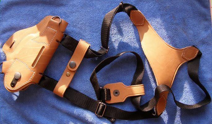

Ближе к концу года, отцом был подарен мне А-101 – первый личный, до сих пор любимый, пневматический пистолет. Пистолет был не новый, но прошлым владельцем был опытный и уважаемый томский эирганнер, поэтому пистолет достался мне в идеальном состоянии, уже хорошо пристрелянный и с хорошей кобурой.

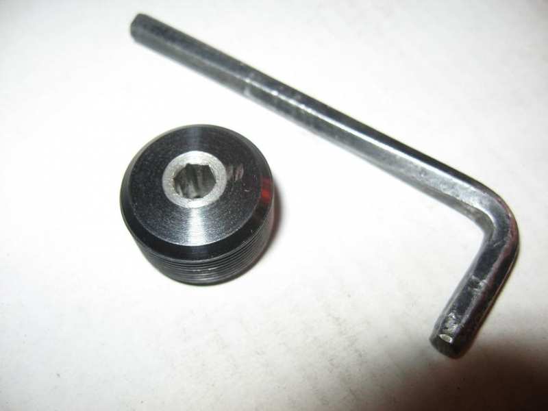

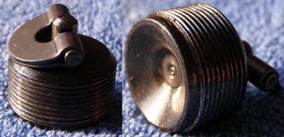

Практически первое, что было сделано с пистолетом – это стандартный поджимной винт переделан в скрытый, под шестигранный ключ. Это обусловлено не столько желанием улучшить внешний вид, сколько извлечением из этого практической пользы.
Âозвращаясь к Аниксу моего друга, первое разочарование и первый косяк заключался именно в поджимном винте. Мы поместили баллон, начали закручивать винт, затянули не слишком сильно, и пистолет не выстрелил. Пришли к выводу, что затянули недостаточно и взялись крутить дальше.
Первый облом. При затяжке винта пальцам было весьма некомфортно, можно даже сказать, больно.
Попробовали выстрелить – нифига.
Первая глупость. Берем плоскогубцы и начинаем крутить. Показалось, что винт поддался, но не тут-то было. Мы свернули антабку вместе с крепежом. ОБЛОМИЩЕ.
 кратчайшие сроки пистолет был отдан знакомому мастеру. Так у нас появился скрытый поджимной винт под шестигранник.
Естественно, после этой истории, Я решил не дожидаться подобной проблемы и винт отдал на переделку сразу.

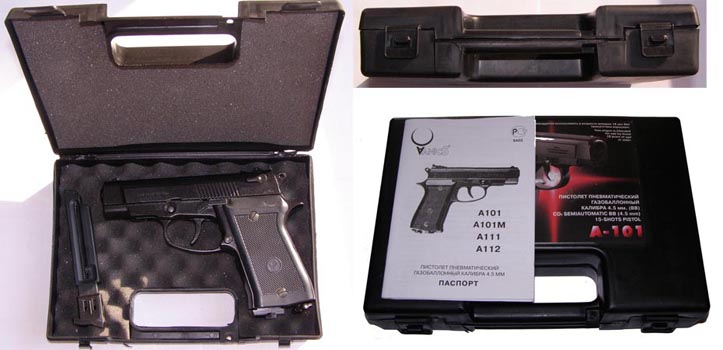

Следующее приятное дополнение к пистолету – пара дополнительных магазинов. По сути, мне хватило бы и одного доп. магазина, но еще один Я взял прозапас, при цене-то в 100р это не проблема.
У новых магазинов был замечен небольшой недостаток – на обоих магазинах подпружиненный держатель пулек имел облой именно в том месте, где стопорятся шарики. Из-за этого шарики просто не могли поступать в ствол пистолета.
Косяк был устранен обычным канцелярским ножом, поскоблил, немного, эти детали и все заработало как часы.

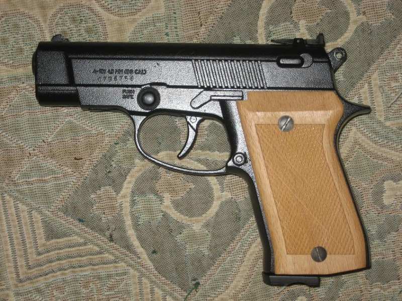

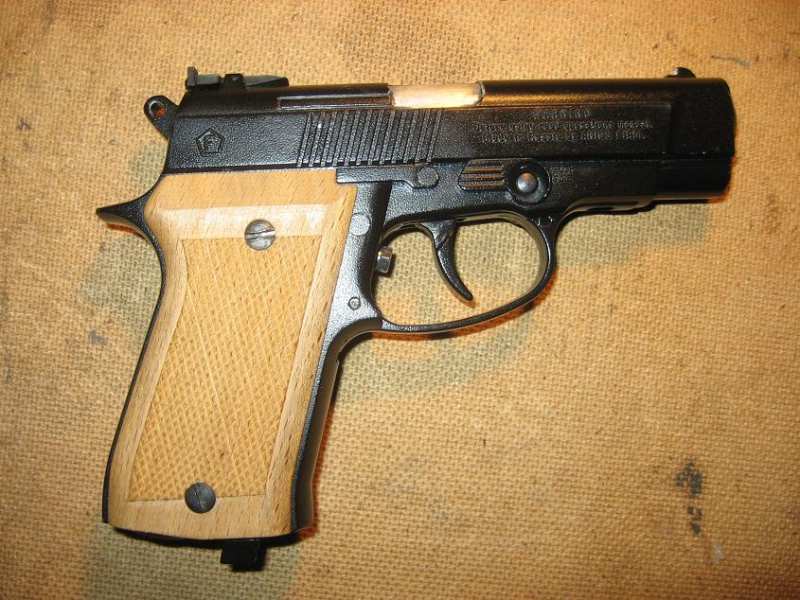

Далее, в одном из оружейных моего города мне на глаза попались деревянные накладки на рукоятку. Я не мог их не купить, еще когда у меня не было никакой пневматики, Я заглядывался на А-101MW с компенсатором и в дереве.
Позже волею судьбы у меня появился еще один комплект деревяшек, который и сейчас лежит на полке “до востребования”.
Еще одна идея корректировки внешнего вида была позаимствована у здешнего пользователя Cannab1s – это полировка имитации окна экстракции гильзы.
Пришлось немного попотеть, может быть, не все вышло достаточно точно, но Я остался доволен результатом.

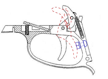

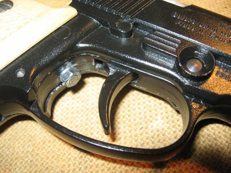

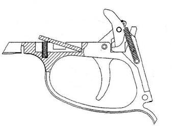

Уже давно меня раздражал резкий срыв спускового крючка (далее СК) в момент выстрела. Палец напряженно борется с боевой пружиной, а в момент выстрела сопротивление мгновенно становится минимальным и палец по инерции дожимает остаток хода СК, а это около 4-5мм, с максимальным усилием. Как результат – увод точки попадания влево. Или же, чтобы прицел не уводило, приходится держать пистолет очень крепко, но руки-то не железные, а Аникс – не пушинка.
Как решить эту проблему? Конечно же, поставить ограничитель!
После недолгих замеров и пробежки до строительного магазина, у меня на руках были болтик, гайка и шайба-гровер М4.
Самое приятное, что у скобы Аникса А-101 с обратной стороны как раз есть место под шляпку болтика.
Дремель в руки и за работу!
Пока сверлил в скобе отверстие, смог оценить твердость ЦАМ сплава, из которого изготовлен пистолет. Дело шло медленно, пыль была очень мелкая, сверло неплохо, так, нагревалось. После пары вечеров сверловки скоба дошла до кондиции. Ставим болтик, со стороны СК одеваем шайбу-гровер, затем гайку, лишнюю длину болта срезаем. Â итоге, толщина гайки с шайбой как раз составила 4мм. Прицеливаюсь в стену и вхолостую произвожу выстрел. Совсем другие ощущения! Мушка, целик и точка прицеливания стали одним целым, в момент выстрела ничто не смещается.
После практических тестов были внесены небольшие корректировки гайки. Из-за конструктивных особенностей скобы, ограничитель стоит не по центру, а со смещением влево. Если гайку оставить в первоначальном состоянии, то при стрельбе указательный палец неприятно защемляет между ограничителем и СК, поэтому плоскость гайки была обточена несколько под углом, чтобы слева между СК и гайкой всегда был небольшой зазор.

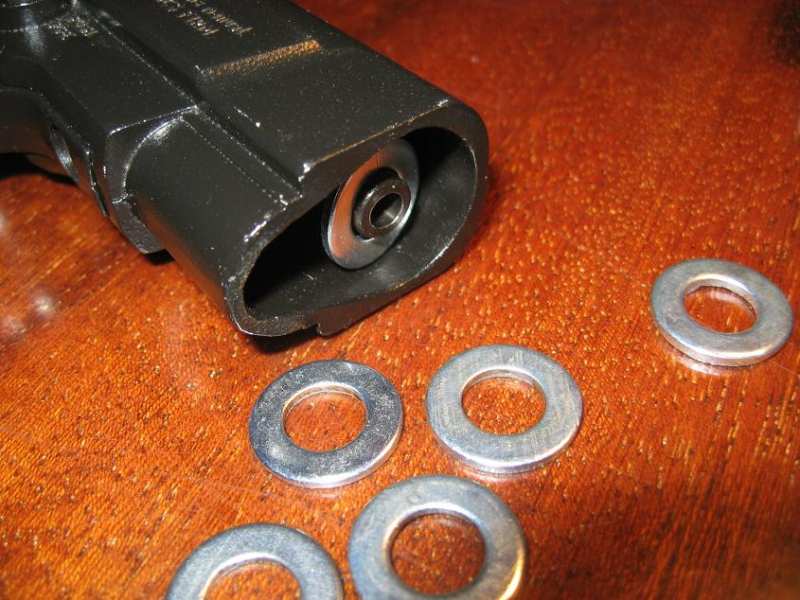

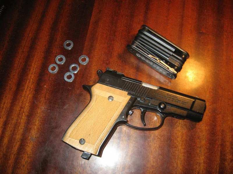

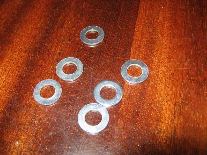

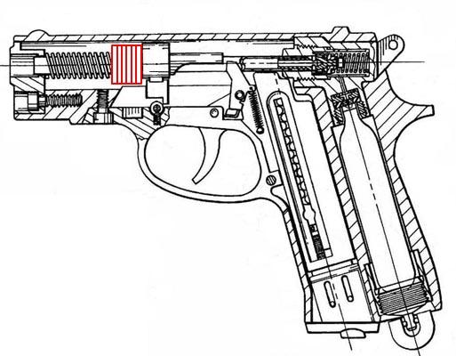

Первое и самое простое – усиление боевой пружины. Это повышает силу и продолжительность открытия клапана, соответственно, больше газа выделяется на выстрел.
Бежим в строительный магазин и покупаем обычные шайбы М8.
Толщина одной шайбы – 1мм или чуть больше. Методом проб и ошибок Я пришел к выводу, что больше шести шайб подложить под пружину не выйдет, т.к. в ином случае пружина будет сжиматься полностью раньше, чем ствол будет срываться с шептала, и выстрел будет невозможен.
Итак, берем подходящий шестигранник, снимаем переднюю втулку ствола, убираем пружину и одеваем шайбочки на ствол.
Помимо того, что шайбы подожмут пружину, они еще и добавят веса, хоть и совсем чуть-чуть, но все же.

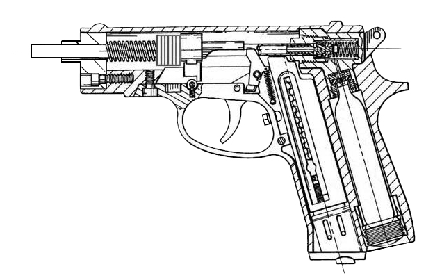

После всех этих манипуляций пора бы измерить скорость шарика. Результат отстрела пистолета через хрон меня, мягко говоря, разочаровал, скорость не возросла ни на метр, а повысившийся расход “откушал” газа на лишний магазин. Âсему виной слишком короткий ствол.
Как известно, со2 пневматика очень зависима от длины ствола, и на коротком стволе газ не успевает полностью передать энергию снаряду.

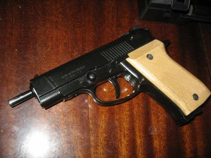

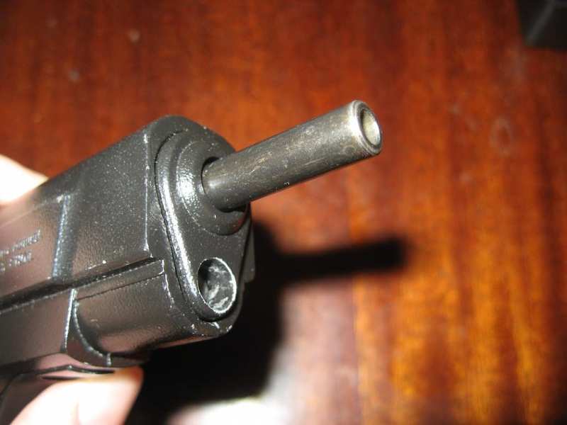

К счастью, у меня среди запчастей завалялся более длинный стволик от А-101М/112.
Конечно, в габаритах корпуса А-101 он уже не помещается и порядочно выступает из передней втулки.
Старания не прошли зря, по последним замерам пистолет стал выдавать до 168м/с. Грохот от выстрела заметно повысился, появилась отдача (читай, реактивная тяга). Теперь пистолет немного подбрасывает при выстреле. Думаю, если поставить стволик от версии аникса ЛБ, то скорость дойдет и до 200м/с.

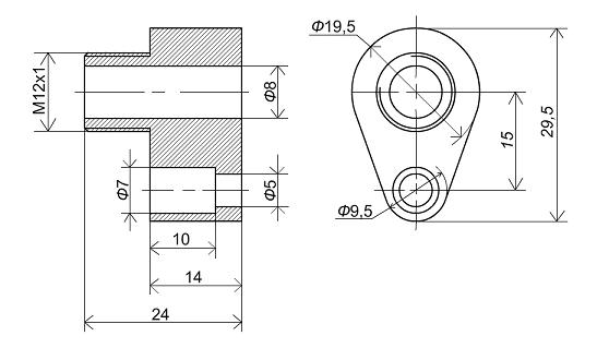

Уже отдан чертеж на изготовление другой передней втулки, с выступающим псевдостволом, имеющим внешнюю резьбу для установки насадок вроде глушителя.
И будет выглядеть это, примерно, так.
Уже есть идеи по изготовлению съемного фальшглушителя с удлинителем ствола. Проще говоря, это выйдет ЛБ-версия, но с разборным стволом для компактности и комфортной транспортировки.
