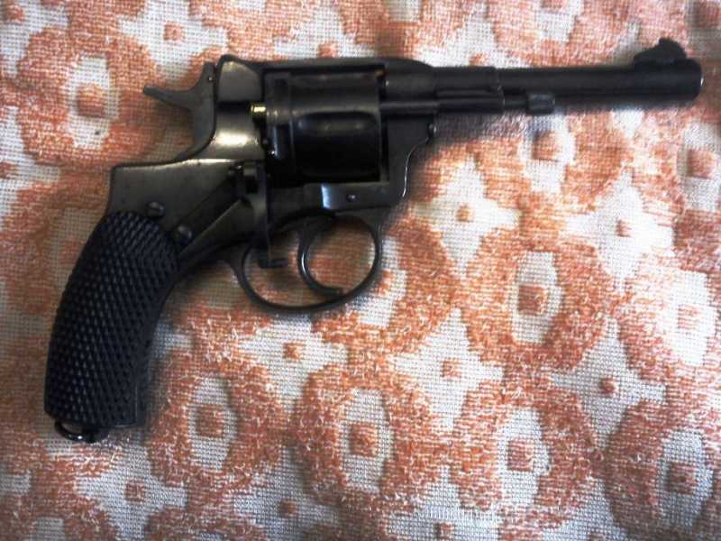

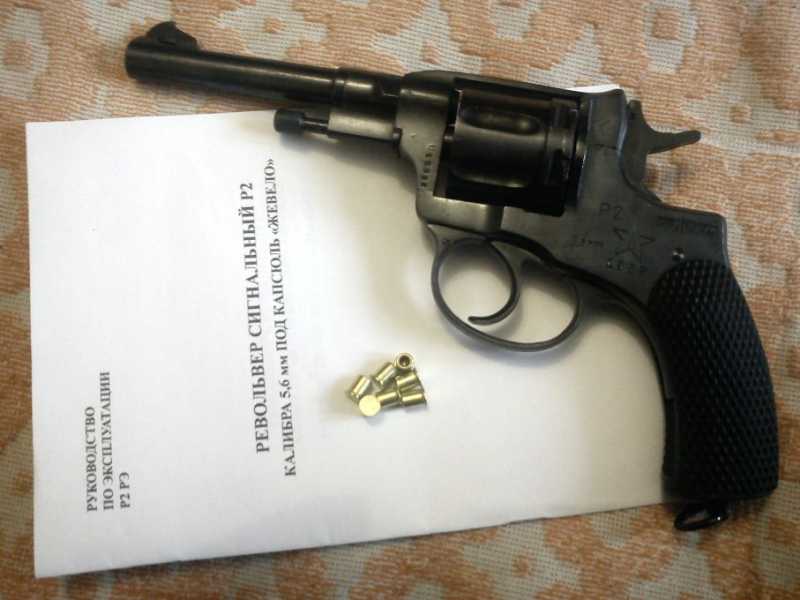

1)Обзор сигнального револьвера НАГАН Р2
Общий вид револьвера. Состояние вполне удовлетворительное. Накладки на рукоятке пластиковые, новодельные. "Родные" деревянные, по всей видимости сгнили, пока он хранился на складе, или пришли в негодность в ходе эксплуатации (на револьвере имеются некоторые следы механического воздействия, позволяющие предположить, что он мог быть "в деле").

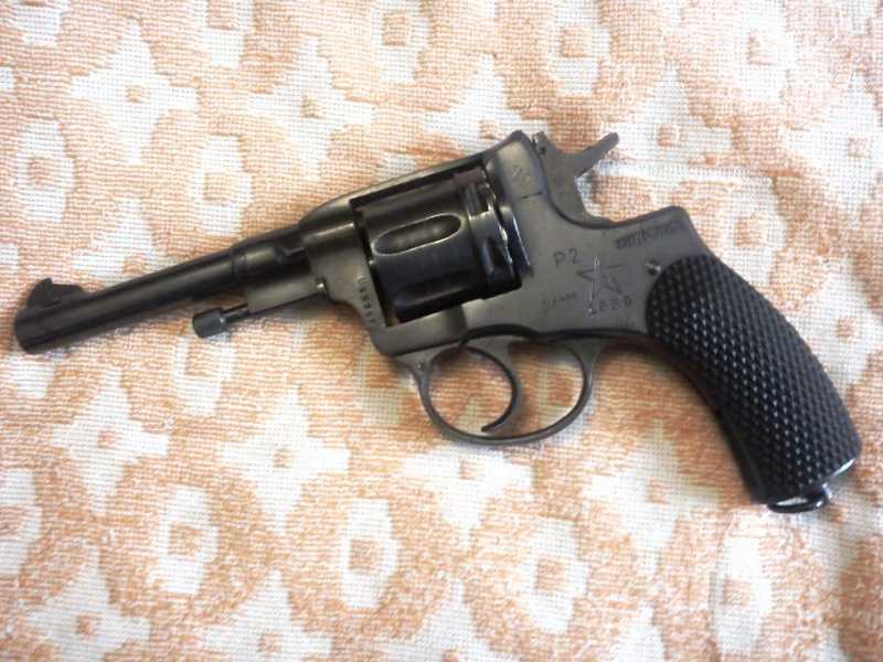

2)Обзор сигнального револьвера НАГАН Р2
Вид слева. Сохранены "родные" клейма производителя, год выпуска и серийный номер. Вместе с тем, присутствуют "новодельные" клейма ИжМаша о переделке в сигнальную модель Р2 под капсюль Жевело калибра 5,6 мм.

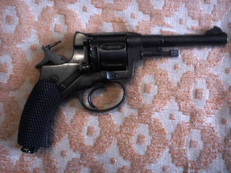

3)Обзор сигнального револьвера НАГАН Р2
Вид справа. Курок взведен.

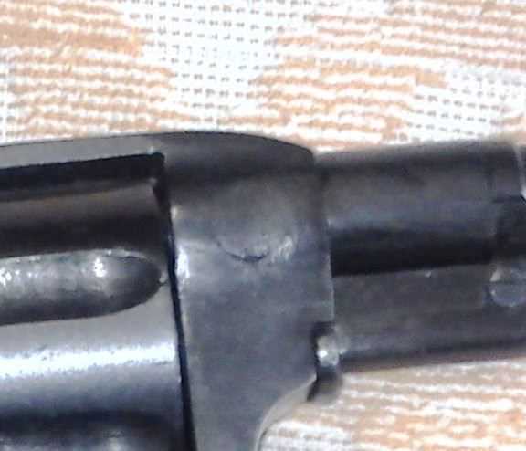

4)Обзор сигнального револьвера НАГАН Р2
Рамка и ствол с казенной части справа просверлены и заштифтованы для исключения возможности стрельбы боевыми патронами. Место установки штифта зашлифовано, мягко говоря, не слишком аккуратно, что несколько портит товарный вид.

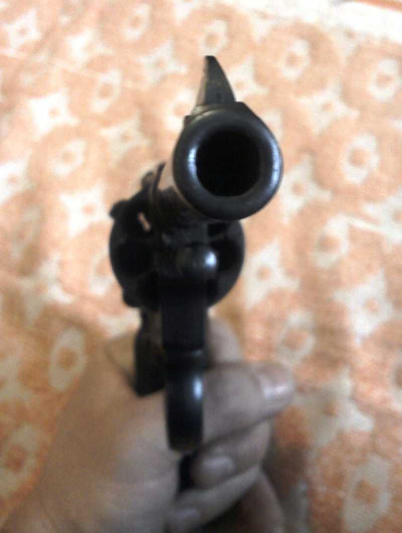

5)Обзор сигнального револьвера НАГАН Р2
Вид дульного среза ствола. Порадовало, что калибр сохранен, ствол не рассверлен (как у его собрата "Блефа"), даже нарезы не тронуты (на этом фото их, конечно, не видно). Правда, при переделке в сигнальный пистолет его по-новому весь заворонили, в том числе и внутреннюю поверхность канала ствола, что, конечно, не очень хорошо для  достоверности внешнего вида. Но это мелочь, кто там присматривается.

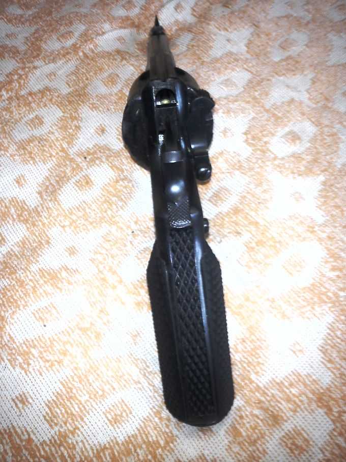

Вид с тыла. Курок взведен.

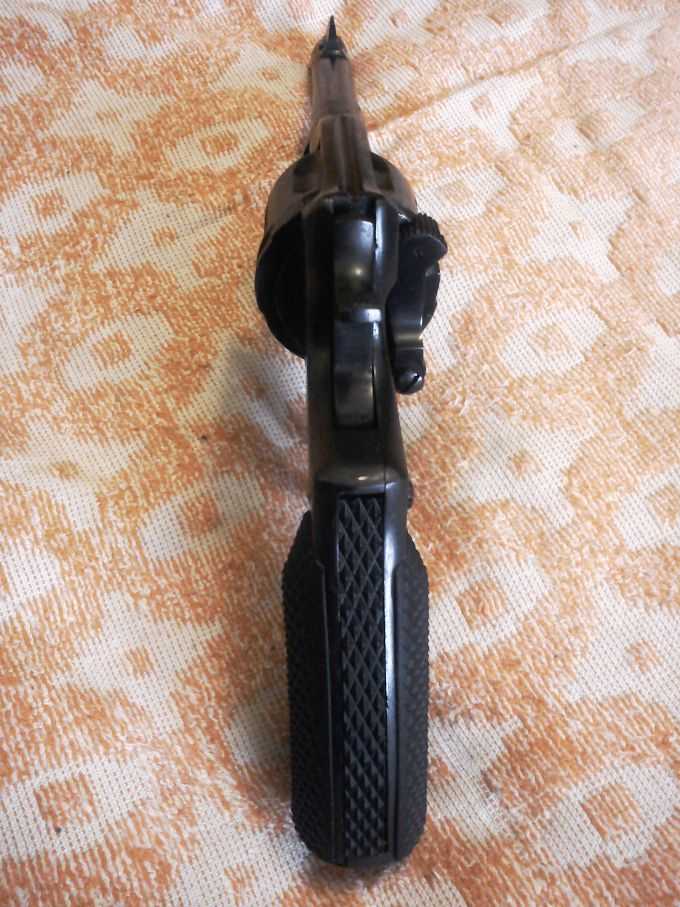

7)Обзор сигнального револьвера НАГАН Р2
Вид с тыла. Курок спущен.

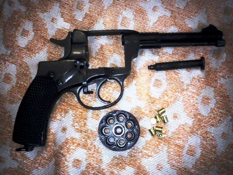

9)Обзор сигнального револьвера НАГАН Р2
Вид револьвера со снятым барабаном и шомпольной трубкой. Как видим, барабан изувечен основательно - каморы рассверлены до диаметра 10 мм. Видно также, что втулки под капсюли занимают незначительную часть глубины камор. Порадовало, однако, что серийный номер на барабане совпадает с номером на рамке.

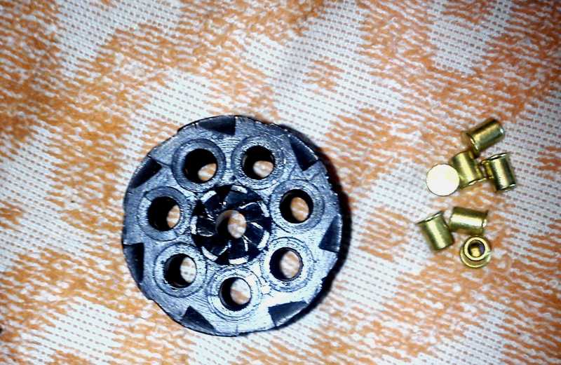

10)Обзор сигнального револьвера НАГАН Р2
Вид барабана с казенной части без капсюлей.
11)Обзор сигнального револьвера НАГАН Р2
Барабан с казенной части. Капсюли вставлены.
