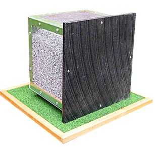

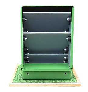

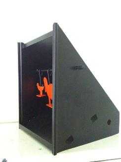

         Простейшим пулеулавливателем может служить металлический лист, установленный за линией мишеней под таким углом наклона, чтобы пули, встречаясь с ним, уходили вниз, в пол.
         Варианты конструкции пулеулавливателя могут быть различные. Вот некоторые из них. Полагаю, что соорудить нечто подобное самостоятельно вполне реально.
1)ТРЕБОВАНИЯ К ОБУСТРОЙСТВУ ПНЕВМАТИЧЕСКИХ ТИРОВ И СТРЕЛЬБИЩ2)ТРЕБОВАНИЯ К ОБУСТРОЙСТВУ ПНЕВМАТИЧЕСКИХ ТИРОВ И СТРЕЛЬБИЩ3)ТРЕБОВАНИЯ К ОБУСТРОЙСТВУ ПНЕВМАТИЧЕСКИХ ТИРОВ И СТРЕЛЬБИЩ4)ТРЕБОВАНИЯ К ОБУСТРОЙСТВУ ПНЕВМАТИЧЕСКИХ ТИРОВ И СТРЕЛЬБИЩ
