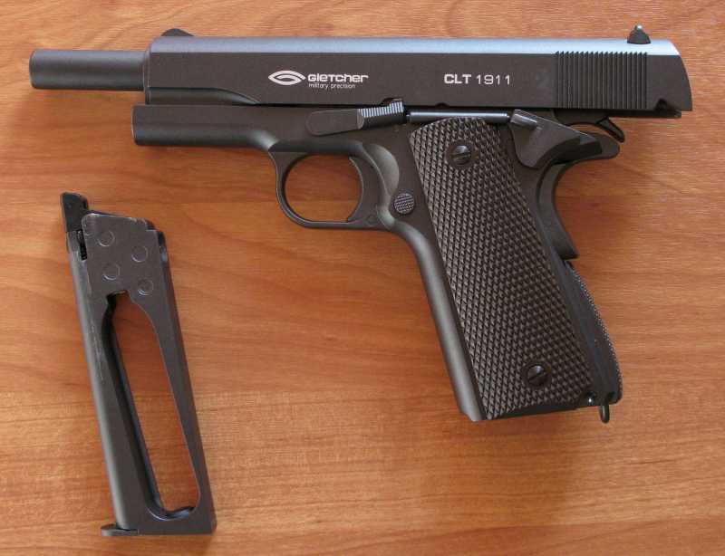

1)Мелкий ремонт пистолета Gletcher CLT 1911 (Cybergun Tanfoglio Colt 1911)

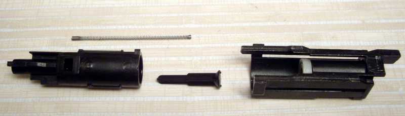

3)Мелкий ремонт пистолета Gletcher CLT 1911 (Cybergun Tanfoglio Colt 1911)

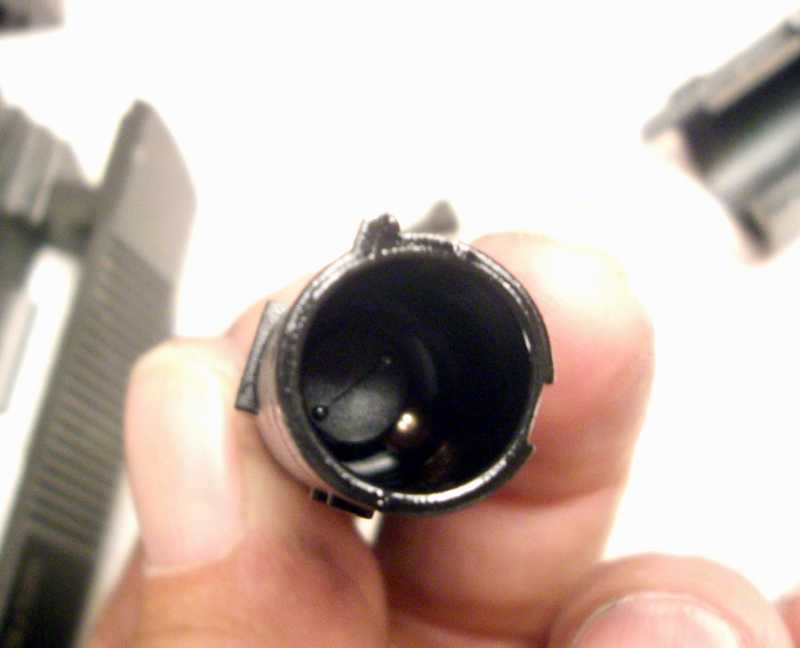

Как оказалось, проблема действительно была в шарике, который попал в газовый движок – сразу, без полного разбора, обнаружить это вряд ли получится.
4)Мелкий ремонт пистолета Gletcher CLT 1911 (Cybergun Tanfoglio Colt 1911)

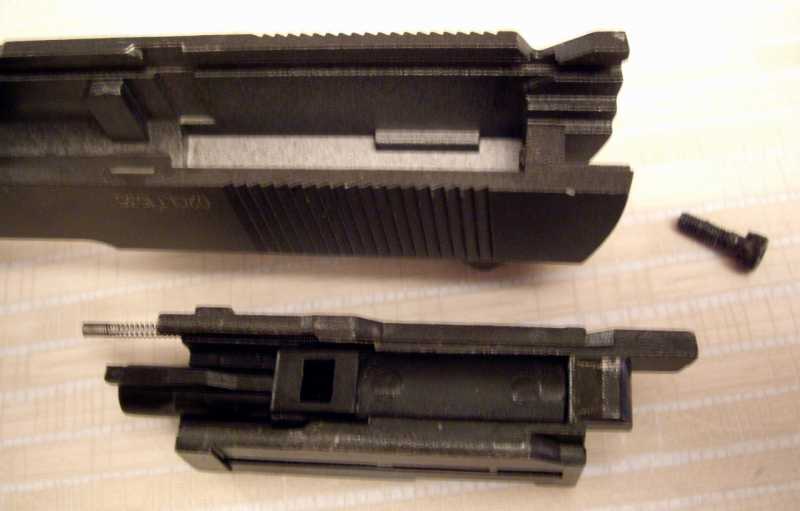

Дело оказалось в том, что в газовом движке есть некое подобие поршня-запирателя, который после выстрела пули запирает досылатель, минимизируя потери газа и дальше весь газ уходит на откат затвора – в итоге мы имеем более четкую отдачу.
5)Мелкий ремонт пистолета Gletcher CLT 1911 (Cybergun Tanfoglio Colt 1911)

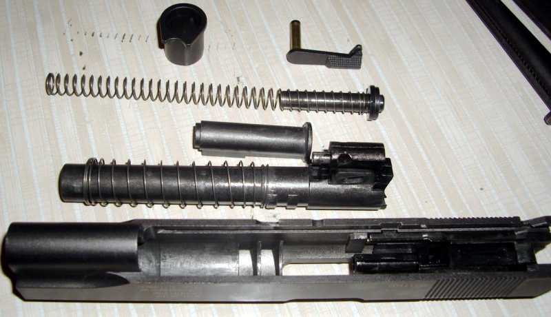

Проблема в том, что данный поршень не подпружинен и если вы передернули затвор с уже досланным шариком, то второй шарик спокойно проскальзывает в газовый движок, попадает под основание поршня и мешает нормальной работе автоматики.
6)Мелкий ремонт пистолета Gletcher CLT 1911 (Cybergun Tanfoglio Colt 1911)
Аналогичного эффекта можно добиться, передернув затвор, задрав пистолет вверх (помните – поршень не подпружинен?). Как восстановить работу автоматики – очень просто, разбираем, достаем шарик, собираем  - стреляем до следующего раза)
Ну вот, теперь, если у вас возникли похожие симптомы – вы знаете где искать причину =)
