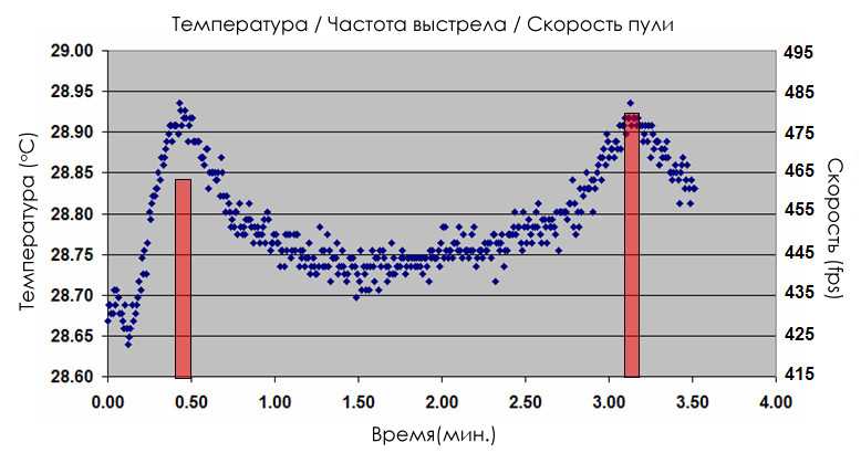

(Граф. 3: Стрельба одиночным выстрелом с ожиданием восстановления температуры)
В этом эксперименте я делал одиночный выстрел, затем ждал немного, чтобы температура восстановилась, а потом снова делал выстрел. Из эксперимента видно, что температура баллончика вернется к своему первоначальному значению примерно за 3 минуты после первого выстрела. После восстановления температуры, восстанавливается и скорость пули. Обратите внимание на то, что максимально падение температуры баллончика произошло примерно через одну минуту после выстрела, и максимальный перепад температур составил 0,24 ?C.

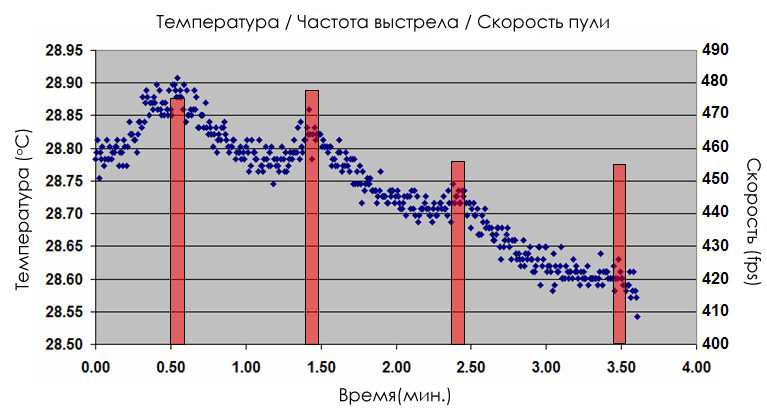

(Граф. 4: Серия выстрелов с интервалом в одну минуту)
В этом эксперименте серия выстрелов делалась с интервалом в одну минуту в течение трех минут. Снижение скорости пули не так выражено, так как баллончик между выстрелами немного восстанавливает температуру. Обратите внимание, что в течение одной минуты после выстрела баллончик снова нагревается. В целом снижение температуры составило 0,32 ?C.

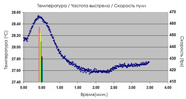

(Граф. 5: Серия выстрелов с интервалом 15 секунд)
В этом эксперименте я провел серию выстрелов с интервалом 15 секунд в течение 75 секунд. С таким коротким интервалом между выстрелами баллончик не успевает нагреваться. Максимальное падение температуры за 75 секунд составило 0,45 ?C.

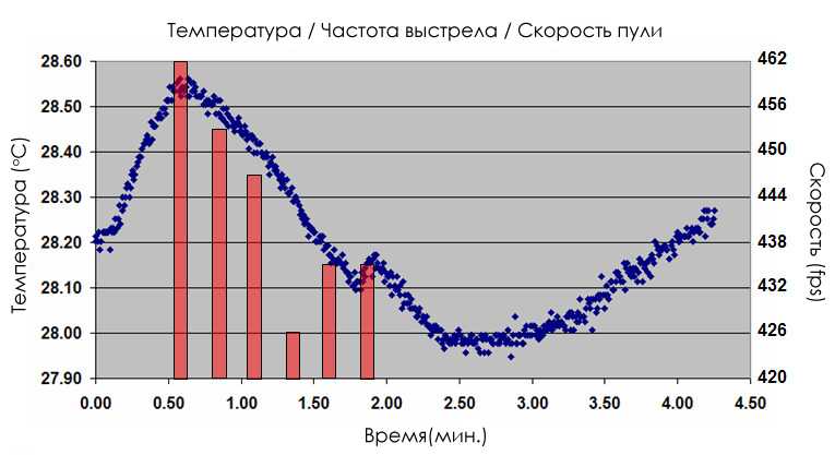

Данный график иллюстрирует последствия стрельбы с темпом 1 выстрел в секунду. Как видно из графика, наблюдается значительно падение скорости пули (около 30 fps) и температуры. Теперь, чтобы температура баллончика восстановилась, необходимо намного больше трех минут.
