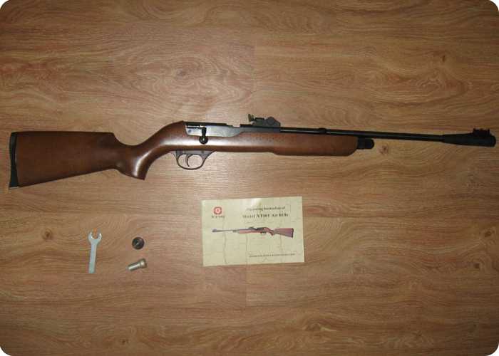

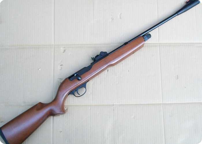

Сегодня я хочу рассказать об интересной и довольно редкой винтовке родом из Китая (а что сейчас не из Китая?) с невыразительным именем XT-501. Фотографии буду использовать как свои, так и найденные в интернете.
1)Пневматическая винтовка XTSG XT-501
Винтовка отличается, прежде всего, добротным качеством, высокими характеристиками «из коробки» и хорошим потенциалом для доработки, но все по порядку, давайте взглянем на «паспортные» характеристики:
ТТХ:
Тип: Газобаллонная пневматика.
Производитель: XTSG.
Модель: XT-501.
Материалы: Сталь, дерево.
Вес: 0,75 кг.
Длинна: 1016 мм
Длинна ствола:  558 мм.
Ствол: Стальной, нарезной.
Источник энергии: Два 12 граммовых баллона CO2, объемные баллоны CO2.
Прицельные приспособления: Открытые, мушка и целик с фиберглассовыми нитями.
Тип боеприпасов: свинцовые пули калибра .177 (4,5 мм).
Зарядность: Однозарядная система.
Система взведения/перезарядки: Продольно-скользящий затвор с поворотным запиранием (т.н. "болтовой" затвор).
Количество выстрелов с одной зарядки: 50-60.
Скорость пули (FPS): 650 (~190-210 м/с).
Ширина планки на оружии: 11 мм
Предохранитель: автоматический
Комплектация: винтовка, инструкция, пробка с клапаном и резьбой под штуцер для использования объемных баллонов CO2, упаковка.

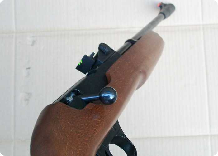

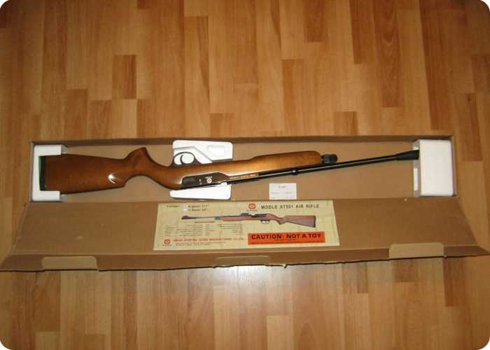

Когда я только получил сей девайс, то обнаружил, что в простенькой коробке лежит вполне себе презентабельная вещь: отличное дерево, которое вживую смотрится намного лучше, чем на фотографиях, добротная сборка, хорошо подогнанные друг к другу детали, отсутствие люфтов, приятный вес и занятный внешний вид.

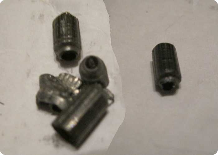

Конечно, при первой же возможности я взял новую экстешку на отстрел, и сразу же понравился относительно тихий звук выстрела и стабильная скорость пули, которая держалась вплоть до самого конца баллонов, потом происходит резкий спад – один-два выстрела на издыхании и вот уже пуля не может покинуть канал ствола. В этой особенности кроится опасность: если вы будете кому-нибудь давать винтовку «на пострелять», обязательно предупредите о том, что баллоны кончаются незаметно – новый стрелок может не отличить звук выстрела с вылетом пули при достатке газа и без вылета при недостатке. После замены баллонов он может сразу же произвести выстрел, что приведет к образованию «свинцовой пробки» – т.е. ствол забьется спрессованными внутри пулями. Отсюда вывод: проверяйте ствол на забитость каждый раз перед началом стрельб и каждой перезарядке баллонов.
4)Пневматическая винтовка XTSG XT-501
(результат невнимательности – извлеченная свинцовая пробка)

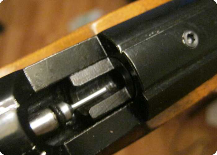

Материалы и качество: соотношение «цена-качество», по моему мнению, отличное. Почти всё в дереве и металле, ствольная коробка цельная металлическая (скорее всего дюраль), ствол красивый с четкими нарезами. Из пластика только мушка и целик, скоба на УСМ и восьмерка. Лично у меня никаких люфтов нет, но в интернете говорят, что встречаются экземпляры с поперечным люфтом досылателя. Что касается герметичности, то здесь все не так радужно – дует отовсюду, над герметизацией придется поработать.
5)Пневматическая винтовка XTSG XT-501 6)Пневматическая винтовка XTSG XT-501
(четкие нарезы в стволе)

И все равно, несмотря на плохую герметичность, винтовка показывает отличные характеристики из коробки – 209 м/с пулей весом 0.56 гр и 180 м/с пулей весом 0.69гр. Я свой экземпляр еще не дорабатывал, но у опытных разгонщиков скорости увеличиваются до 230 м/с (встречал бахвальство о 280 м/с, но думаю это всего-лишь бахвальство).
Приятный нюанс – практичный автоматический предохранитель, блокирующий ударник. Не приятный – китайцы, зачем-то, наглухо закрасили планку установки оптического прицела, пришлось не эстетично убирать излишки.

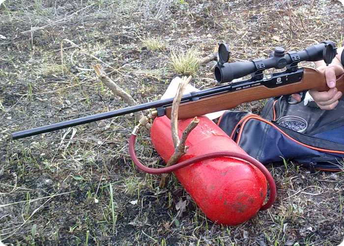

Кроме того, радует возможность из коробки быстро сменить ствол 4,5 мм на 5,5 мм (о чем гордо написано в паспорте), а также возможность подключать к винтовке большие емкости с CO2, например, огнетушитель:
